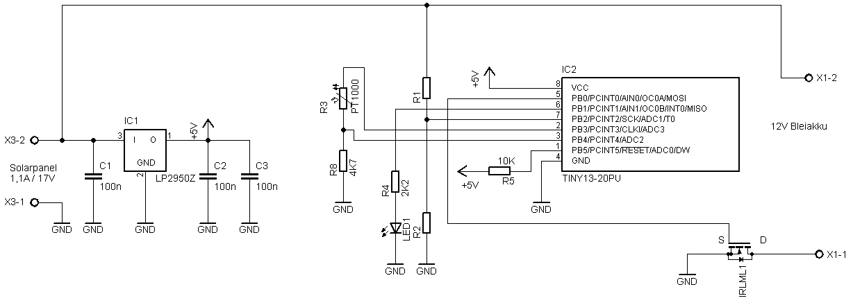

Ich möchte mit einem Solarpanel 12V / 1,1A einen Bleiakku laden.
Dabei soll sichergestellt werden, dass der Akku auch bei hoher
Einstrahlung nicht überladen wird.
Die Laderegelung soll durch einen Mikrocontroller ATtiny85 der einen
IRLML2502 Logic-Level-Mosfet ansteuert realisiert werden.
Dabei binn ich mir noch nicht sicher ob die gezeigte Schaltungsvariante
funktioniert.
So sollte der IRLML2502 mit 5V des uC eingeschaltet werden können.
Doch wie sieht es aus wenn er grade nicht leitend ist.
Wenn der Akku oder das Solarpanel Spannung verliert.
Würde er dann leitend werden?
Wenn ja, wie kann das Schaltproblem einfach mit wenigen teilen gelöst
werden?
Ein P-Fet kann so wohl nicht eingesetzt werden, da der uC keine
Open-Collector-Ausgänge hat.
Danke für eure Ideen.

GND liegt doch am FET immer an. Und die Leitung von µC an das Gate des
FET ebenfalls. Weshalb sollte er nicht leitend werden? Voraussetzung ist
immer eine Spannung zwischen Source und Gate.

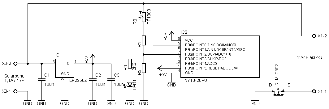

@Matze:
- Der MOSFET ist falsch gepolt (D und S vertauscht).
Zum Rest der Schaltung (das war allerdings nicht Deine Frage):
- Der RESET sollte nicht fest auf +5V gelegt werden. Entweder offen
lassen oder mit 10k an Vcc
- Wie die Akkuspannung gemessen werden soll ist mir nicht klar.
Gruß Dietrich
Wäre allerdings mit einem NPN Kleinleistungstransistor einfachst
nachzurüsten. Nur wenn du die Highside zum Akku schaltest, könntest du
die Zellenspannung messen, mit der derzeitigen Schaltung kommt da nichts
brauchbares raus - wie Dietrich schon bemerkte.
Ja ntürlich, ich wusste dass da was nicht stimmt, war mir aber nicht
sicher was.
Das ist ja keine große Sache.
Wenn der FET durchgeschalten ist, kann sie über den Spannungsteiler an
PB2 gemessen werden, wird eine vom uC gemessene gesamtspannung von 13,7V
@ 25°C erreicht, wird der Transistor abgeschaltet.
Auch war geplant die Temperaturkompensation darüber vorzusehen, doch das
wird vermutlioch über die definierten 5V eines uC-Ausgangs besser gehen.
Dann kann z.b. einmal pro Minute gemessen werden.
Je Kelvin mehr wird die Abschaltspannung um 18mV abgesenkt.
Wenn der Akku auf die Ladeendspannung geladen wurde und die Solarzelle
beschienen wird, soll eine LED die Volle-Ladung anzeigen.

Gast #4385172
> funktioniert.
Die Schaltung macht keinen Sinn,
Versorge deine uC aus dem Akku, dauernd, und schlate nur das Solarpanel
weg, was man übrigens durch Kurzschliessen macht. Dein Transistor taugt
nur als Tiefentladeschutz.
Eine Rückstromdiode fehlt deiner Schaltung auch.

Gast #4385250
Warum sollte der uC aus dem Akku versorgt werden, es reicht doch wenn er
bei ausreichend Sonne betrieben wird, wozu immer?
Wenn ich die Solarzelle kurzschließe schädige ich über lange Zeit das
Modul, da ich eine Zelle als Verbraucher betreibe.
Warum taugt er nur als Tiefentladeschutz?
Er kann den Stromkreis trennen und schließen.
Warum soll es so nicht möglich sein, den Stromkreis bei voller Batterie
aufzutrennen?
Der Transistor soll die Funktion der Rückstromdiode übernehmen, nur dass
er etwa 100mV bei 1A statt 0,7V verbraucht.
Erklärt doch bitte genauer warum die Schaltung keinen Sinn macht.

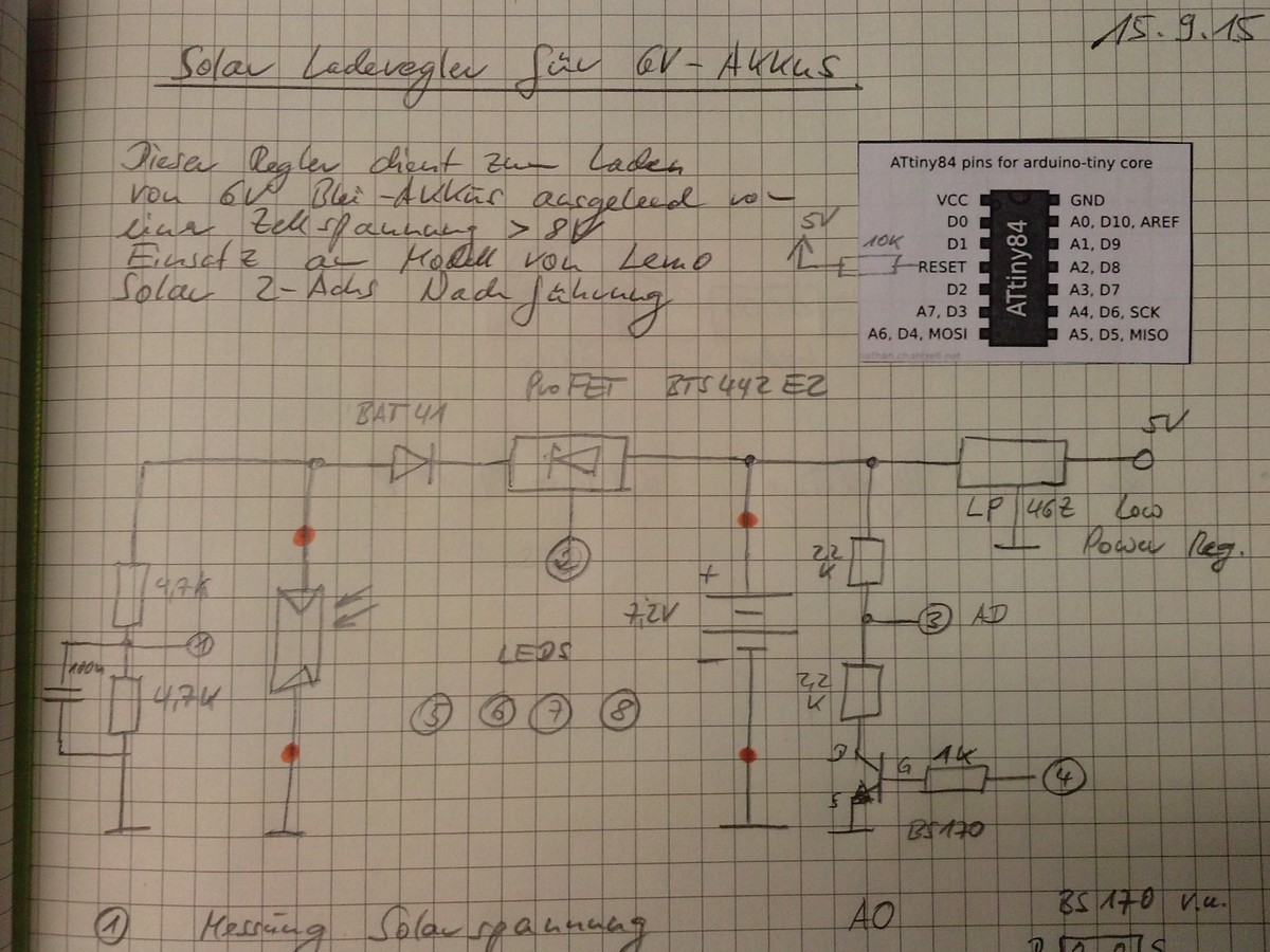

Gast #4385396
Eine exakte solche Schaltung arbeitet bei mir seit Monaten auf dem
Fensterbrett. Du kannst einen ProFet mit Ladungspumpe verwenden, der 5V
kompatible Eingänge hat. Und als 5V Regler nimmst Du einen Low Drop
Regler mit 30uA Ruhestrom. Ladung erfolgt einfach 2 Takt mässig. Bei mir
pendelt er zwischen 14.3 und 13.7V. Glaube das sind nur 8 Bauteile +
LEDS, codiert auf einem Attiny84 mit Arduino IDE.
Danke für die Idee, Fet's mit interner Ladungspumpe kannte ich noch
nicht.
LP2950 hat ca 200uA Stromaufnahme, habe jedoch keinen besseren mit
mindestens 15V Eingangsspannung gefunden.
Gast #4385530
> nicht.
Die sind rundum abgesichert und Du kannst im High-Side Strang schalten
mit einer Spannung, die kleiner ist als die Schaltspannung. Entweder 5V
auf Pin oder Pin nach Masse, es gibt beides. Natürlich gibts die auch
als smd. Nachteil: Die Schaltgeschwindigkeit liegt im Bereich
Millisekunde. Dürfte hier aber egal sein. Vorteil: Du hast nur eine
Massenbahn, alles auf gleichem Potential.
http://www.infineon.com/cms/de/product/power/smart-low-side-and-high-side-switches/high-side-switch/automotive-smart-high-side-switch-profet/BTS442E2/productType.html?productType=db3a3044252f0d6f01256e23fda4281e
Gast #4385542
Matze schrieb:
> Dass verstehe ich nicht, wie soll inerhalb einer Reihenschaltung die
> keinen vollständigen Stromkreis bildet Strom fließen?
> Meinst Strom durch Rekombination in PN-Übergang?
> --> Der ist wohl immer da.
Die Solarzelle bildet in sich bereits einen vollständigen Stromkreis,
daher steigt die Leerlaufspannung auch nicht über Zellenanzahl*0.7V.
Man kann sich das vorstellen, als ob die durch Photonen stromliefernde
Batteriezelle parallel zur Diode ist aus der die Solarzelle=Photodiode
zwangsweise intern besteht, beides findet natürlich in derselben
Sperrschicht statt. Daher kann aus einer Solarzelle nur Strom angezogen
werden, wenn die externe Spannung des Verbraucher kleiner ist als die
Diodenflusspannung, also eher 0.5V beträgt.
     Diode
   Photostrom
> Zum einen, wenn ich das Modul wirklich auf 0V kurzschließe, habe ich in
> der Zelle die den niedrigsten Strom liefern kann eine negative Spannung.
Nein. Jede Zelle liefert Strom, ausser es ist ganz dunkel.
> Wenn ich also nicht kurzschließe, sondern auftrenne netnehme ich keine
> Leistung (--> keine Wärme)
Du solltest dich noch etwas über Solarzellen schlaulesen.
Gast #4385606
Nein, eine Reihenschaltung von Stromquellen, meinetwagen 3 Stück wird
Kurzgeschlossen. Jede reale Stromquelle hat einen Innenwiderstand.
Die 1. und 3. Stromquelle können 200mA liefern, Innenwiderstand = 1 Ohm
Die 2. nur 100mA , Innenwiderstand = 2 Ohm
--> je 0,2V an Zelle 1 und 3 = 0,4V
--> Theoretisch 0,2V an Zelle 2
Gesamtstrom der Reihenschaltung wurd jedoch durch 2. auf 100mA begrenzt.
--> je 0,1V an Quelle 1. und 3.
--> 0,2V an Quelle 2.
So nun liegen über Quelle 1 und 3 jeweils 0,1V @ 100mA
Über Quelle 2 liegen -0,2V @ 100mA
--> Somit verbraucht Quelle 2 Energie
--> Die Solarzelle die den geringsten Strom (aufgrund von
Fertigungstolleranzen) liefern kann hat den höchsten Ri und nimmt somit
im Kurzschluss Leistung auf.
Gast #4385778
Also ich verstehe gerade nicht so ganz wie mit der 12v Zelle überhaupt
der Akku auf 13.7V geladen werden soll. Zumal die spannung der Zelle bei
erwärmung noch weiter sinkt.
Wäre es nicht viel sinnvoller die Zelle mit mit zum bsp. Einem
boost-converter zu belasten? Das hat doch den Vorteil,dass man zum einen
die Zelle im MPP (maximal power point) betreiben kann und zum anderen
eine konstante Zwischenkreisspannung zum laden erzeugen kann. Würde nur
einen weiteren mosfet und ne induktivität benötigen.
