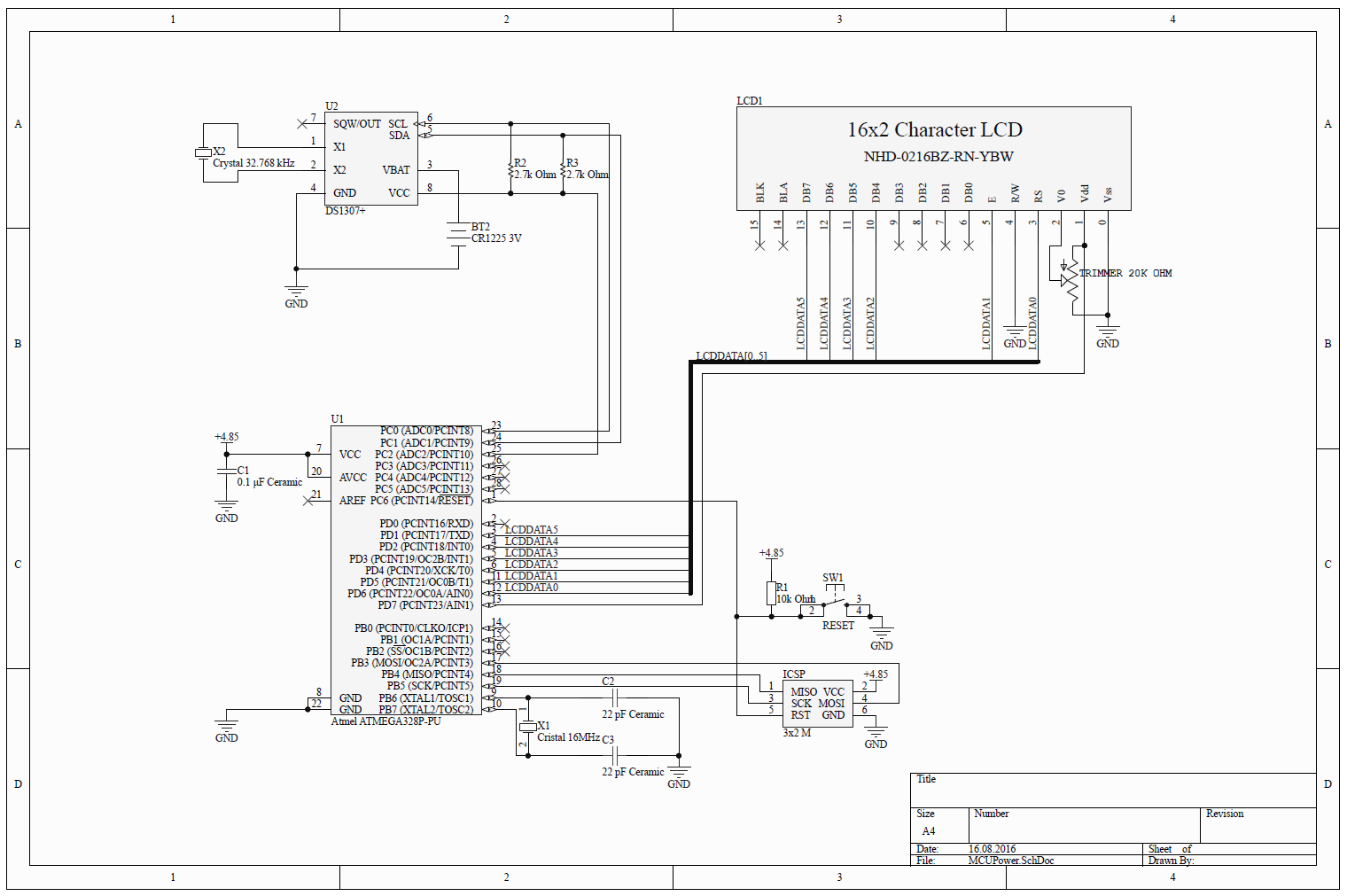

Hallo liebe Leute,
Ich plane gerade ein kleines Batterie betriebenes Gerät welches mit
einem Motor das Tor unseres Hühnerstalls öffnet und schliesst.
Die Batterie sollte natürlich möglichst lange halten.
Nun frage ich mich, ob ich die Echtzeit Uhr (RTC) sowie das LCD direkt
von je einem Output Pin des Mikrocontrollers (ATMEGA328P-PU) speisen
kann.
Damit erhoffe ich mir, das LCD und die RTC abzuschalten indem ich die
entsprechenden Outputs auf Low schalte. (Die RTC sollte dann automatisch
von einer Knopfzelle gespiesen werden)
Ich habe folgende Ströme berechnet (bei 4.85V):
LCD: 2.5 mA
Trimmer 20 kOhm: 0.2 mA
DS1307+ I_CCA: 1.5 mA
2 x PullUP 2.7 kOhm: 3.6 mA
Was haltet ihr davon? Ist die Idee an sich gut oder eher schlecht?
- Sollte ich zusätliche Strom limitierende Widerstände und decoupling
Kondensatoren verwenden?
- Sind die verwendeten Bauteile ok oder gibt es bessere alternativen?
Ich hänge einen aufs wesentliche reduzierten Plan an diesen Beitrag an.
Vielen Dank für eure Kommentare!
nette Grüsse aus der Schweiz,
Philip
Von den Strömen her ist das alles kein Problem. Allerdings solltest du
schon am LCD einen Stütz-C einfügen (z.B. 47nF-100nF) und du musst daran
denken, das alle Daten- und Kontrollpins auf low gehen, bevor du das LCD
abschaltest. Das wird nämlich sonst munter weiter gespeist durch die
anderen Pins und verbraucht wieder Strom. Ausserdem wirst du jedesmal
nach dem aktivieren neu initialisieren müssen.
Ich sehe übrigens keine Benutzereingabe, wie soll das LCD aufwachen?

Lieber Matthias,
Vielen Dank für deine Tipps! Ich habe nun einen 0.1 μF Kondensator beim
LCD eingefügt.
Ich werde wie du vorgeschlagen hast alle LCD pins auf low schalten und
das Display jeweils neu initialisieren.
Was denkst Du über die RTC mit den zwei 2.7 kOhm Pullups, wird dies auch
klappen mit der Speisung über den MCU?
Was das Aufwachen angeht hast Du natürlich auch recht ich habe einige
Schalter sowie die Spannungsversorgung auf dem Schaltplan weggelassen,
damit es etwas übersichtlicher ist. Wenn Du möchtest kann ich den
gesamten Plan noch hochladen?
Danke! :o)

Nimm' eine temperaturkompensierte RTC wie DS3231. Die DS1307 rennt dir
grob 5s am Tag weg.
Als Display würde ich ein 5110-LCD nehmen. Die kommen unter 1mA
(Backlight aus lassen!); wenn du die Anzeige nicht all zu oft
auffrischt, sogar mit ~240µA. Die DS3231 nimmt 100µA auf, wenn sie über
Vcc mitgespiesen wird. Auf Backup-Batterie laufend jedoch <1µA. Die
I2C-Transfers schlagen kurz mit etwa 4mA zu Buche.

Ich würde die RTC weglassen, das kann der Mikrocontroller selber, wenn
Du als Taktquelle den internen 8MHz RC-Oszillator verwenden kannst, dann
kommt der Uhrenquarz an PB6 und PB7, der Timer 2 wird so konfiguriert,
das er als Uhr läuft, auch wenn der Controller im Sleep ist. Die Uhr
mußt Du dann natürlich in Software realisieren. Zum witerzählen der Zeit
muß der Controller zwar immer wieder (z.B. 1x pro Sekunde) aufwachen,
aber das fällt, vom Stromverbrauch her, kaum ins Gewicht, und im aktiven
Betrieb verursacht die Uhr gar keinen zusätzlichen Stromverbrauch. Bei
den größeren ATmegas sind die Pins für CPU-Quarz, und Uhrenquarz
getrennt, da geht dann auch beides gleichzeitig.
Mit freundlichen Grüßen - Martin

Mit der selbstgestrickten µC-RTC kommst du auf das Niveau der DS1307, um
es einfach zu formulieren. Oder du steckst viel (und ich meine viel)
Geld in einen temperaturkompensierten Quartz (TCXO). Da ist eine DS3231
zu 50 Eurocents ein echter Schnapper.
Ich habe aus den Komponenten eine Uhr gebastelt, die halt nur Uhrzeit,
Datum, bisschen Gedöns und Luftfeuchte/Temperatur anzeigt. Und komme da
auf ordentliche Laufzeiten. Das wird mit diesen 1620-Displays jedoch
nichts, die ziehen deutlich mehr Strom.

Hast du mal in das Datenblatt des DS1307 (klick mal auf "DS130729
geguckt? Electrical Characteristics, Seite 2:
Active Supply Current (fSCL = 100kHz) max. 1.5mA
Standby Current max. 200µA
(ICCS specified with VCC = 5.0V and SDA, SCL = 5.0V.)
Damit noch immer ein Stromverschwender im Vergleich zum genaueren
DS3231.
Beim trennen von Vcc fällt der auf Standby (Timekeeping) zurück und
spart gut Strom.

Da du für den Motor nur 2 Aktivierungen pro Tag vorsiehst,
nehme ich mal an, dass die Hühner morgens raus dürfen
und abends, wenn der Fuchs auf Jagd geht, eingesperrt werden
sollen.
Was nützt da eine hochgenaue Uhr? Tiere synchronisieren ihre
"innere Uhr" auf das Tageslicht. Bei denen sind die
"Umschaltzeiten" Morgendämmerung und Abenddämmerung.
Ein µC mit ungenauem internal RC-Oszillator und einem LDR
(von mir aus auch ein Licht-Frequenzwandler) als
Lichtsensor im sparsamsten Stromsparmodus könnte dieses
Verhalten wunderbar und (bei schlauer Programmierung) noch
störsicherer, als das Tierverhalten nachbilden.
Wenn sich das Programm an den Ablauf der letzten 7
Tage orientiert, ist die Sommer-Winter-Anpassung gleich
eingebaut...
Da kommst du auf Genauigkeiten von vielleicht 5...15
Minuten pro Tag - aber die werden nicht summiert, sondern
passen sich immer wieder an den Tagesablauf an.
LCD? Wozu?

Aber du hast natürlich recht ich habe verschiedene Zahlen verwendet.
Zuerst ging ich von 5.1 mA aus.
Dies setzte sich zusammen aus (Active Supply Current) I_CCA = 1.5 mA +
der Strom der durch die I2C Pullups fliesst.
Unterdessen habe ich bemerkt, dass dies eine schlechte Annahme ist da
der I2C ja nicht immer aktiv ist.
Besser ist es vom Standby Current I_CCS = 0.2 mA auszugehene.
I_CCS ist immer noch 400 höher als I_BAT1 = 500 nA wenn V_CC = 0V ist.
Alle werte habe ich vom DS1307 Datenblatt.
Deshalb denke ich man einsparungen machen wenn man mite microcontroller
VCC auf 0V setzt.
Gruss Philip

Hallo Jacko,
Vielen Dank für Deine Antwort.
Ich denke Du hast das Konzept richtig erfasst. :)
Ich habe über die realisierung mit einer Photodiode nachgedacht und
obwohl sie viele Vorteile hat, hat sie auch einige Nachteile.
Vorteile:
-Keine RTC nötig
-Kein LCD nötig
-natürlicher zykluss
Nachteile:
-Sensor benötigt einmalige Kalibrierung.
-anfälliger auf äussere veränderungen (verschiebung des Stalles, Schnee,
etc.)
-erhöhter programmier und debug aufwand
Alle diese Nachteile kann man sicherlich überwinden. Aber bevor ich mich
an die Programmiererei mache wollte ich halt noch abklären ob es möglich
ist LCD und RTC per Mikrocontroller von der Versorgungs Spannung
abzuschneiden. (Worauf ich immer noch keine Antwort habe ;)
klar ist mit dieser Lösung müsste ich dann die Öffnungs und Schliesszeit
alle paar Monate anpassen. (Deshalb brauche ich auch ein LCD
(entsprechende Buttons sind übersichtshalber nicht auf dem Schaltplan
eingezeichnet)).
Danke und viele Grüsse,
Philip

Straßenbeleuchtungen etc. werden recht zuverlässig mit
LDR-Erfassung geschaltet, wenn der Sensor so aufgestellt ist,
dass ihm Wetter nichts anhaben kann. Mit Kontrolle durch einen
ungenau getakteten µC wird das nur noch störsicher.
Ansonsten ist 5 Minuten DCF-Empfang pro Tag auch kein
Stromfresser - da musst du aber eine grobe Tabelle vorhalten, die
die Tageslänge im Jahresverlauf kennt - UND darfst die
Sommer/Winterzeit-Bits nicht vernachlässigen! Sonst gibts
Krawall im Hühnerstall! (Oder vorm Tor!)
Ansonsten noch ein Vorschlag für das LCD:
Einschaltung nur bei Bedarf! Dann kannst du das billigste
"stromfressendste" Display von Pollin etc nehmen.
Kosten:
1 PortPin IN + Taster
1 PortPin OUT + R + Transistor zum Einschalten des LCD
Ginge aber auch mit externem Schalter fürs LCD und
nur 1 PortPin IN, der die LCD-Versorgung erkennt.
Bei Abschaltung des LCD alle OUT-Pins zur LCD-Ansteuerung in
den INPUT-Modus schalten.
Bei Einschaltung des LCD muss es natürlich initialisiert werden.
Viel Glück bei deiner weiteren Suche!
> Kosten:
Könnte man auch R + Transistor weglassen? das LCD zieht ja nur 2.5 mA
(max).
Oder sollte man immer mit R + Transistor arbeiten?
Gast #4686694
> (max).
mit weglassen meine ich direkt vom PortPin Out zum Spannungseingang der
LCD zu gehen
#4686719
ich würde eher die RTC DS3231 wählen die kann mit dem Alarmregister den
ganzen Atmel wecken der tief schläft bis er morgens und abends was tun
soll!
Da muss er nicht selber Sekunden zählen.
mit dieser Erweiterung könnte man auch noch den Atmel die letzten µA im
sleep klauen
https://www.mikrocontroller.net/articles/Datei:Schaltplan_transistortester.png
Gast #4688029
Bei einem 2 x 16 Display für 5 EU von Po..in stehen
1,5...3 mA ohne Beleuchtung im Datenblatt - das kannst du auch
direkt von einem Out-Pin versorgen. Es gehen maximal 0,1 V
im µC verloren.
Oder eben (auch MIT Beleuchtung) das Display über einen
externen Taster, oder Schalter aktivieren.
"Oder sollte man immer...?"
- Nein, nur wenn der Strom zu hoch wird, besonders wenn mehrere
Ausgänge gleichzeitig Strom von etlichen mA ziehen.
Im Extremfall quälst du den µC mit zu hoher Verlustleistung.
Ansonsten sollte man bei Anwendungen, die sich auf stabile
Ausgangsspannungen verlassen, wie z.B. eine 16-Bit-PWM o.ä.
darauf achten, dass nicht alles durch Schalten eines anderen
PortPins mit einer Last > 10...20 mA (oder auch einiges weniger)
durcheinander kommt.
Spielt beim von dir geschilderten Problem aber keine Rolle.
