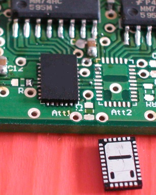

Also ungefähr so?
http://i.imgur.com/9Jtnx.png
Sorry für die "tolle" Skizze ;)
Reicht der Kondensator am Eingang als Hochpassfilter, oder muss ich mir
da was besseres überlegen?
Danke und viele Grüße,
Sven
Gast #2929511
>Also ungefähr so?
Vom Schema her etwa, ja. Abgesehen davon darf man an einen OpAmp Ausgang
keinen Kondensator haengen, da wird er instabil. Aber ein RC. Das Ganze
vom Aufbau her etwa so. Die Speisung der OpAmps natuerlich gefiltert,
usw.
OP #2929515
Morz Bonzo schrieb:
>>Also ungefähr so?
> usw.
Alles klar, probiere ich mal aus.
Was soll mir das Bild sagen? ;)
Grüße,
Sven
