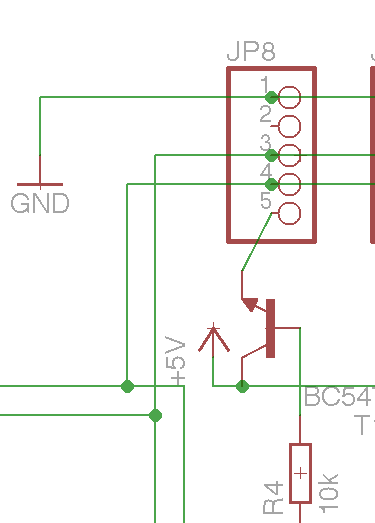

ich würde gerne ein I2C Verteilerboard bauen und dabei die +5V Zufuhr zu
den angeschlossenen Geräten per uC steuern. Mein Board selbst hat auch
5V und soll diese an die Clients verteilen. Jetzt bin ich dabei aber
über den Spannungsabfall am Transistor gestolpert, da dadurch nur etwa
4,25V bei meinen I2C Clients ankommt und die damit leider nicht mehr
funktionieren. Der Strombedarf selbst ist eigentlich kein Thema, die
Geräte sollten mit max 100mA auskommen.

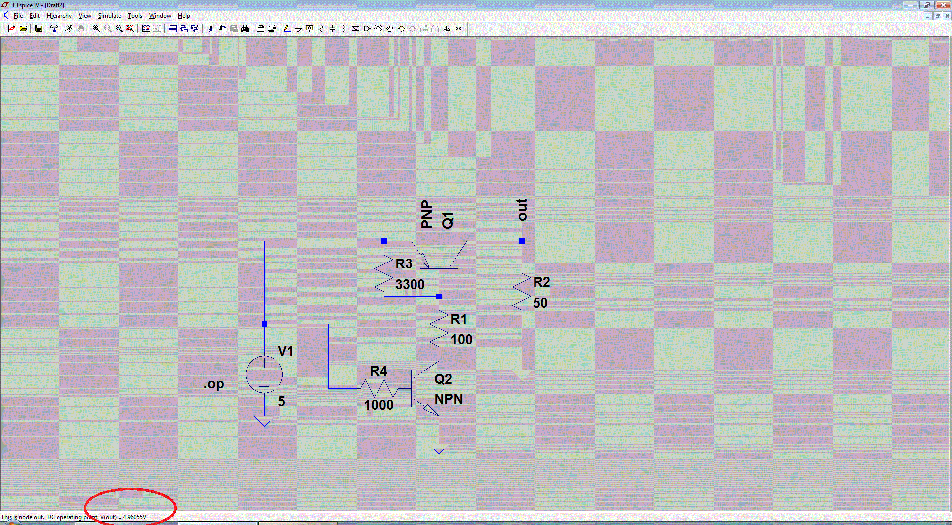

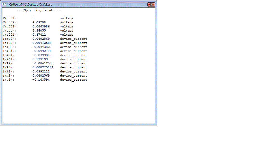

Hallo, jede Woche fast die identische Frage, aber im Anhang die Antwort.
Sollte der Spannungsdrop über den PNP zu hoch sein, kannst Du mit
Sicherheit deine Eingangsspannung um 100mV erhöhen, weil auch ein AVR
mit 5,1V ohne Probleme arbeitet.

LOL, ist ja auch klar, wenn du einen NPN nimmst um die High Side zu
schalten, welcher dazu auch noch unterdimensioniert ist!
Nimm einen PNP, z.B. hat der BC328 eine VCEsat von 80mV bei 100mA. Bei
10mA sind es sogar nur 25mV.
Wie Holger schon erwähnte könnte es passieren, dass ein abgeschalteter
Busteilnehmer den Bus z.B. über interne Schutzdioden runterzieht bzw der
IC kaputt geht. Daher sollten bei einer Trennung auch die Datenleitungen
getrennt werden.
