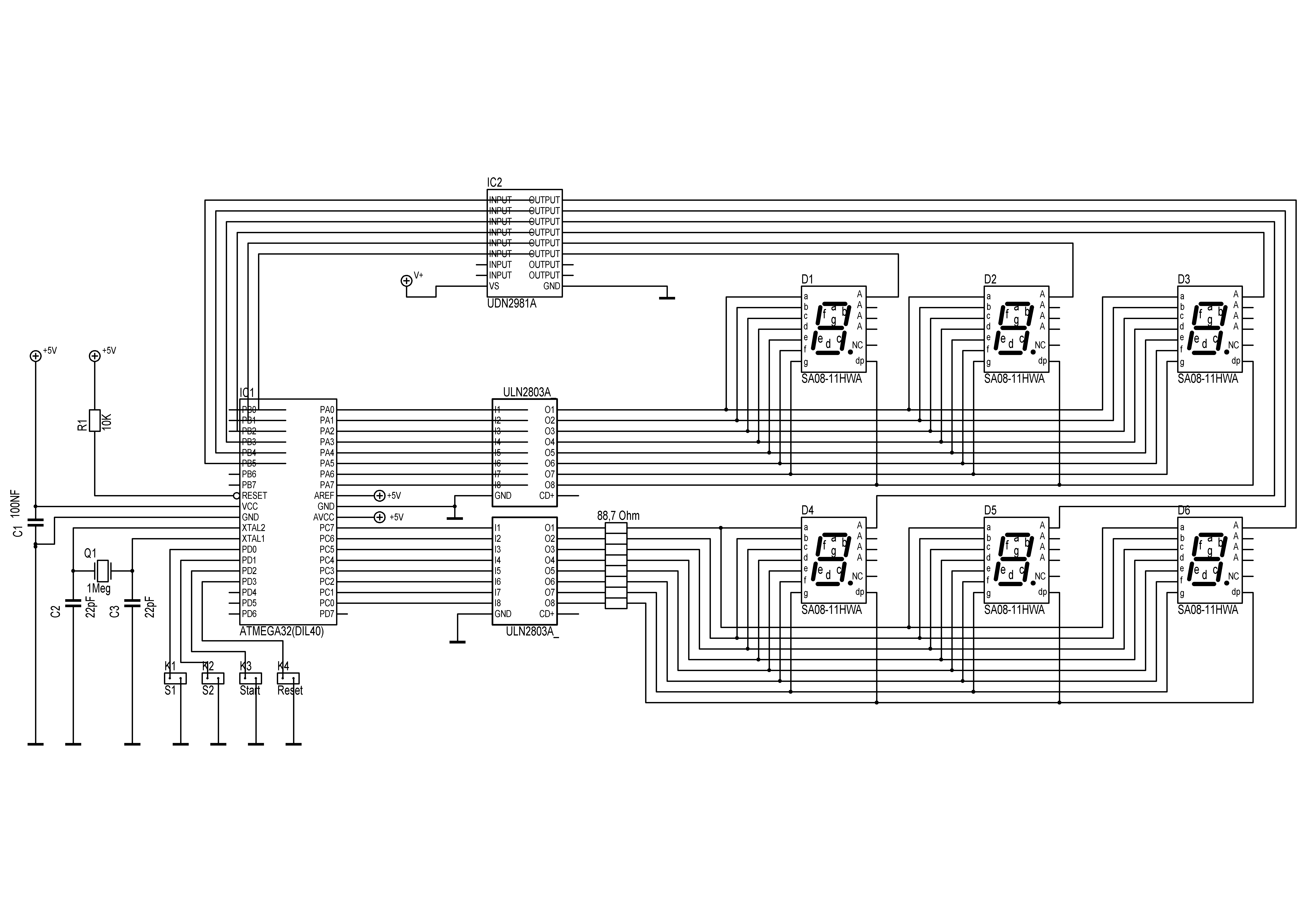

Habe vor zwei mal 3 - "7 Segementanzeigen" zu multiplexen.
Vielleicht kann sich mal jemand mal meine Schaltung ansehen und mir ein
Feedback geben.
Pro Segment soll der dreifache Nennstrom fließen (aufgr. Multiplex),
also 60mA. UCE(Sat) der beiden Treiber habe ich im Datenblatt gefunden
und daraus den Vorwiderstand berechnet.
Bei acht Segmenten komme ich auf 480mA die ein Treiber liefern muss
(500mA maximum rating).
Am wichtigsten wäre mir die Verschaltung der Treiber, da ich zum ersten
Mal mit diesen arbeite. Die Eingangsspannung des UDN beträgt 9V und
kommt direkt vom Netzteil, die 5V für den ATmega über einen 7805er.
Hoffe ich habe keine groben Fehler gemacht :)
PS: nicht über die verrutschten Signale wundern, habe das erst nach dem
Exportieren aus Target bemerkt und wollte nicht nochmals über Parallels
booten ;)
Vielen Dank schonmal.

Echt, 7-Segment-Anzeigen mit 20mA Nennstrom pro Segment und nicht nur
10mA und mit so viel Spannungsverlust daß 9V nötig sind ?
Eine SA08-11HWA bräuchte das nicht, man käme mit 10mA und damit 30mA im
3er Multiplex aus, Summenstrom 240mA und damit bräuchte man nur 3
Digit-Treiber (500mA BC328 PNP Transistor an +5V) und könnte mal frech
versuchen was passiert wenn man einen AVR auf 16 Ausgangsleitungen je
30mA liefern lässt (irgendwo zwischen 20mA und 40mA macht er ja
schlapp), dann entsteht nicht so viel Spannungsverlust wie bei ULN2803
und UDN2981 und man käme mit 5V aus.
Deine Shcaltung ist jedoch korrekt ausgelegt und hält sich an die
Maximalwerte der Bauteile (ausser der LED, aber es könnte ja andere
Modelle sein). Falls 20mA / >5V also nötig sind, ist sie gut.
Mhm, die obere Reihe Anzeigen leuchtet (kurz) viel heller als die
untere.
Wenn Du genauer im Datenblatt liest:
Nominalstrom für die LEDs ist 10 mA.
Im gepulsten Betrieb darfst Du nur kurze Pulse mit kleinem Duty-Cycle
draufgeben. (Bei 3:1 Multiplex etwas schwierig).
Die UDN-Treiber haben nominal nur ca 350-370mA.
Gruß Anja

Morgen :)
Das hört sich schonmal gut an :)
Zur LED:
Im Datenblatt steht Maximalstrom 25 mA. Habe die Anzeigen schon öfter
genutzt und mit 20 mA über Transistoren gesteuert und hatte nie Probleme
damit. Spannungsabfall sind bei 20mA 2,25V (siehe Datenblatt).
Dazu kommen die Kollektor-Emitterspannungen der Treiber die ca 2V und
1,7V betragen.
Dann komme ich mit 5V nicht hin, deswegen 9V.
Aber ich lasse mich gern eines besseren belehren :)
Habe schon 6 Anzeigen gemultiplext per BC516 und direkt auf den Atmega
aber diese waren erstens zu dunkel und zweitens hätte ich damit die
maximale Strombelastbarkeit der Pins des Avr's überschritten, deswegen
jetzt der Umstieg auf obige Schaltung.

Wäre ja perfekt wenn es so wäre, dann würde sich die Schaltung ja
vereinfachen, wenn ich mit 10 arbeiten würde, und die Treiber würden
nicht (mit 480mA) an den Rand der Belastbarkeit getrieben.
Was ich nicht verstehe, warum sollte die obere Reihe kurz heller
leuchten als die untere? Ist doch genau diesselbe Schaltung und wird
parallel gemultiplext.
OP #2414508
Ahaaaa, den Wald vor lauter Bäumen nicht gesehen :) Ja es war gestern
schon spät, die sollen da an die Stelle natürlich auch rein, macht ja
sonst keinen Sinn, entschuldigung :)
Sollte ich mich eventuell nach einer generell helleren Anzeige umsehen?
800ucd haben die jetzt, beim Conrad gibts auch welche im mcad Bereich...
