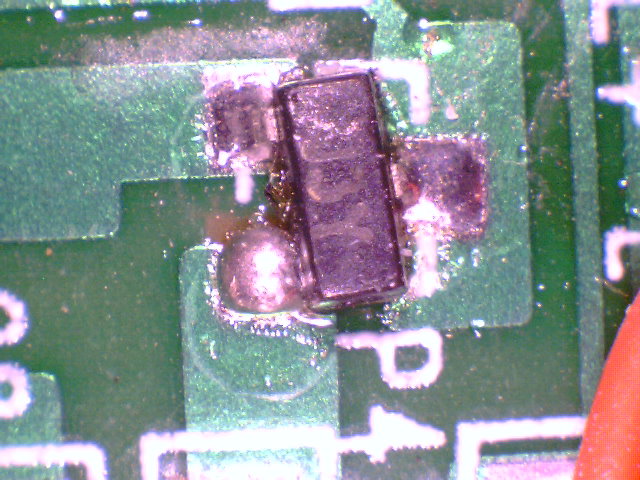

http://www.techgalerie.de/1076/finger_drums.html Servus, meine Finger Drums machen keinen Ton mehr. Ich habe das auseinandergebaut und den Lautsprecher in der Bassdrum nachgemessen, mit 8 R dürfte der ok sein (es steht auch 8R drauf). Der Lautsprecher ist auf der Platine aufgelötet, + auf LS, dann Platine, dann zu dem Teil auf dem Foto rechter Pin. Mit dem Scope zeigt sich nur ein ganz schwaches Signal (ca 50 mV), es müßte aber erheblich mehr sein. Ich vermute mal, das ist ein Transistor ? npn ? Mschinenbestückt ist das eher nicht, eher Shanghai Hinterhof und dann mit dem Brateisen festgeschweißt.
Die Bezeichnung lässt sich von mir nicht entziffern, ist es in echt besser ablesbar?
JJY oder J3Y - vermutlich Letzteres.
Ich les da J3Y . http://www.elektronik-kompendium.de/forum/forum_entry.php?id=126645&page=0&category=all&order=time Scheint ein Feld-Wald-Wiesen Transistor zu sein, allerdings mit 500mA CE Strom.
Könnte der sein: http://www.elektronik-kompendium.de/forum/forum_entry.php?id=126645&page=0&category=all&order=time

> Der Lautsprecher ist auf der Platine aufgelötet, + auf LS, dann > Platine, dann zu dem Teil auf dem Foto rechter Pin. Mit dem Scope > zeigt sich nur ein ganz schwaches Signal (ca 50 mV), es müßte aber > erheblich mehr sein. Wenn schon Scope, was sagt denn die Ansteuerung des TRansistors? Oder wie kommst Du drauf, dass genau dieser kaputt ist? Gruss Michael
Michael Roek schrieb: > Wenn schon Scope, was sagt denn die Ansteuerung des TRansistors? Oder > wie kommst Du drauf, dass genau dieser kaputt ist? Ich sehe NF an der Basis stärker wie am Ausgang.
Joachim Drechsel schrieb: > Ich sehe NF an der Basis stärker wie am Ausgang. WIE siehst Du sie (DC Anteil/AC Anteil)? Bau doch einfach mal einen Transistor ein, wenn auch bedrahtet (BC337 oder BC327). Aus den Spannungen solltest Du ja erkennen, ob das NPN oder PNP ist und wie er angeschlossen wird. Gruss Michael

Joachim Drechsel schrieb: > Matthias Sch. schrieb: >> Haha , jo ! > > ? War drauf bezogen, das wir innerhalb einer Minute auf die gleiche Website gestossen sind. Joachim Drechsel schrieb: > Michael Roek schrieb: >> Wenn schon Scope, was sagt denn die Ansteuerung des TRansistors? Oder >> wie kommst Du drauf, dass genau dieser kaputt ist? > > Ich sehe NF an der Basis stärker wie am Ausgang. Da der Transistor ein 500mA Typ ist, liegt die Vermutung nahe, das er die LS-Endstufe darstellt. Allerdings ist das Verhalten mit weniger (DC-) Pegel am Ausgang als am Eingang bei einem Emitterfolger ( Kollektor hängt an +Ub ) völlig normal, sollten ca. 0.7 Volt weniger am E als an der B sein.AC Pegel sollte in etwa gleich sein. Ist der Lautsprecher o.k. ?
Der Lautsprecher hängt zwischen C und +. Ich habe das SMD jetzt tatsächlich unfallfrei ausgelötet (Hartpapierplatine). Das Signal an der Basis sieht richtig nach NF aus :-) Das müßte schon passen mit dem npn (ich muß nur noch einen finden).
Juchu ! Ich habe da einen BC237 eingepfriemelt - es lärmt wieder fröhlich durchs Büro ! Danke für die Tips ! tufftäää PS: freie Transistorwahl, einen anderen habe ich nicht mehr gefunden ...
