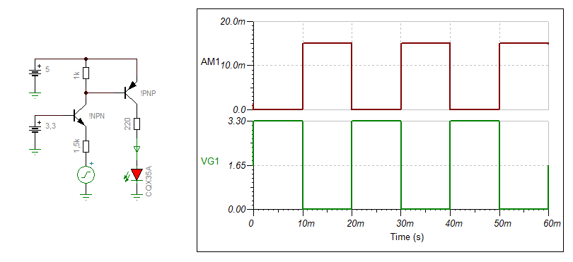

Wie dem auch sei, für ein Projekt (Raspberry PI 3B mit Raspbian +
Codelite und C++, Geräte: Accelerometer, Audio, OLED Display, Rotary
Encoder, Powerbank, NFC, etc) möchte ich noch eine Status LED (RGB LED)
über Transistoren mit einem PWM Signal ansteuern. Ggf. stelle ich später
auf 4 Neopixel um. wie dem auch sei, die RGB LED nutzt eine gemeinsame
Kathode. Als Spannungsquelle habe ich 12V, 5V und 3.3V vom uC (GPIO).
Mir reicht eine Spannung und Stromstärke unterhalb der maximalen
Spezifikationen (RGB: 2V, 2.2V, 4V und 20mA). Ggf. regel ich
Unterschiede bei der Helligkeit per Software nach.
Ich habe immer gedacht, dass NPN Transistoren zwischen (+) und
Verbraucher geschaltet werden und PNP zwischen Verbraucher und (-). Da
ich eine gemeinsame Kathode habe, wollte ich als erstes einen NPN BC639
verwenden. Diese habe ich hier noch vorrätig.
Da es so viel zu Transistoren zu lesen gibt (verstehe bei weitem nicht
alles), habe ich dann den Simulator EveryCircuit angeworfen und 4
Schaltungen erstellt.
[siehe Anhang]
Gibt es in den angehängten Schaltungen grobe Fehler?
Was hat welche Schaltung für Vor- und Nachteile (z.B. zu starke
Wärmeentwicklung wegen den Spannungen)?
Was kann man an den Schaltungen optimieren?
Vielen Dank schon mal.

#5520823
Falls der GPIO selbst nicht in der Lage ist, den geforderten Strom zu
liefern, brauchst Du einen Treiber, das steht fest.
Ich würde den Strom für die Entscheidung bei 5mA ansetzen: Wenn Du mit
weniger Helligkeit auskommst, brauchst Du für die RGB-LED nur noch drei
Vorwiderstände. Das würde ich zuerst einmal prüfen.
Mit Treiber bei gemeinsamer Kathode musst Du Highside schalten, so viel
steht fest.
Wenn keine zu hohe Präzision des LED-Stroms gefordert ist, würde ich
erst mal überlegen, Variante 2 zu benutzen, wobei ich die LEDs ebenfalls
aus 3.3V versorgen würde, womit Ausschalten möglich wird.
Wenn Du mehr willst, überlege Dir, ob Du vielleicht besser ein billiges
IC nehmen willst, z.B. 74HCT04, sechs Inverter. Zwei davon jeweils
parallel geschaltet, Vorwiderstände für die LEDs, aus 5V versorgt und
3.3V-kompatibel, das kann es gewesen sein.

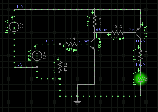

Peter H.:
Ich habe die Schaltung nachgebaut. Leider komme ich nicht auf ~4V
sondern auf 1.92V (laut Simulation).
> auf ~4V sondern auf 1.92V (laut Simulation).
An der LED wirst du immer ungefähr 2V messen, egal ob du sie mit 1mA
oder 100mA bestromst. Wie gesagt, schaue Dir die Kennlinien der
konkreten LEDs an!
Entscheidend ist, dass die Ausgangsspannung vom Transistor deutlich
höher ist, als die Betriebsspannung der LED, damit der Widerstand noch
etwas zum verheizen hat. Wenn der Widerstand nichts zum Verheizen hat,
fehlt Dir die Möglichkeit, dem Strom festzulegen. Wenn die
Ausgangsspannung zu gering ist, fließt zu wenig oder gar kein Strom. Und
dann muss man noch die ganz erheblichen Streuungen berücksichtigen.
Deine Simulation geht von einer idealen Diode mit einer ganz bestimmten
Spannung und einem ganz bestimmten Innenwiderstand aus. In der Realität
kann die Spannungen aber durchaus einige hundert Millivolt davon
abweichen, und der Innenwiderstand kann noch viel Stärker von der
Simulation abweichen.
Bei Leistungs LEDs (die heiß werden) muss man außerdem die Abhängigkeit
von der Temperatur berücksichtigen. Die Betriebsspannung sinkt bei
steigender Temperatur.
Vergiss mal deine Simulation und arbeite lieber mit Datenblatt und
Steckbrett.

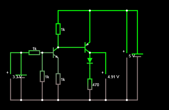

#5521062
> Peter H.:
Du hast ja parallel zu deiner 1. Diode mit Widerstand eine 2. Diode
eingebaut. Warum auch immer :D  (daraus würde auch die Magic Smoke
entstehen ) :D
Lass die rechte Diode weg, dann sollte es funktionieren. In meinem
Simulationsprogramm hier konnte ich leider nur keine LED auswählen,
deswegen musst einen normale Diode herhalten. LED´s haben
unterschiedliche U forward Spannungen, von 1,5V (Rot) bis 4V (z.B.
Blau). Du hast hier halt eine mit einer forward Voltage von ca. 2V
gewählt, weswegen die Spannung natürlich 2V nicht übersteigen kann.
Aber ich glaub wir verwirren dich hier zu sehr :D
Einfach die Diode durch deine LED ersetzen. Widerstand und LED kannst du
ja tauschen (also Widerstand oben, LED unten) , sollte bekannt sein,
wenn du eine gemeinsame Kathode hast.
MfG
Peter

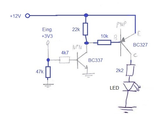

Du brauchst 2 Transistoren, aber natürlich nicht so viele Widerstände,
die Hälfte reicht, siehe Anhang. Die 5V-Versorgung ist hier nur
beispielhaft, du kannst ohne Änderungen (außer LED-Vorwiderstand) auch
die 12V-Versorgung anschließen.
Die 3,3V ist die Versorgung des Raspberry Pi und die Signalquelle ist
der GPIO.

Gast #5521351
> Es geht auch mit nur einem Transistor
Was für eine Krampf Schaltung!
Nachteil 1:
> aber die Versorgungsspannung darf
> jetzt nicht mehr nennenswert von den 12 Volt abweichen
Nachteil 2:
> Außerdem muss das Signal vorher im Programm invertiert werden!
Nachteil 3:
> Der Transistor sollte keine hohe Verstärkung haben
Ich habe eine große Menge BC327-40 und BC337-40 in der Bastelkiste.
Wegen dieser Sonderlocke würde ich jetzt nicht extra andere Transistoren
kaufen wollen.
Ich ergänze Nachteil 4:
Jetzt brauchst du eine Zenerdiode, die ungefähr genau so viel kostet,
wie der 2. Transistor.
Nachteil 5:
Wenn der Transistor wegen einem Kurzschluss am Ausgang durchbrennt, hast

Gast #5523057
U. M. schrieb:
> Prüfe aber, ob es zulässig ist, an den GPIO eine Spannung größer als
> 3,3V anzulegen (GPIO-Pin 5V-tolerant ?), weil ja über den Vorwiderstand
> ein kleiner Strom von 5V in das GPIO-Pin fließen kann.
Ja, die Variante hätte ich auch vorgeschlagen. Ein kleiner Strom im
oberen µA-Bereich ist praktisch immer zulässig, dafür sorgen schon die
ESD-Schutzdioden.
Man kann dann auch noch einen weiteren R spendieren, zwischen dem
µC-Ausgang und GND. Der wirkt mit den anderen als Teiler und sorgt
dafür, dass die ESD-Dioden gar nichts zu tun bekommen. Siehe Anhang.
Nachteil auch dieser Schaltung ist, dass sie eben nur sinnvoll arbeitet
bei 5V, für andere Spannungen muss man neu dimensionieren und für
größere Spannungen wird das immer enger mit den Toleranzen. Auch sollte
der µC seine Ausgangsspannungstoleranzen nicht voll ausnützen.
Aber wenn der TO die 5V (±5%) fix hat und möglichst wenig Aufwand
spendieren will, dann ist das eine gangbare Lösung.
