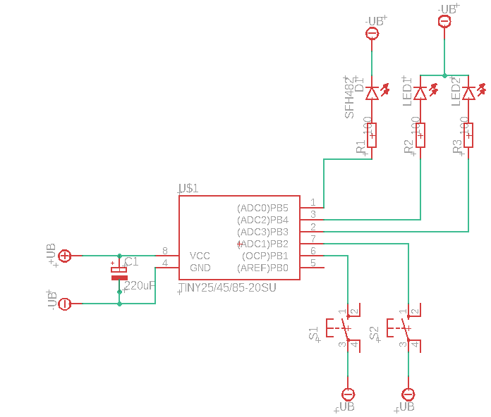

Hallo Leute,
Ich muss einen kleinen Infrarot Sender bauen. Dieser soll das betätigen
von zwei Tastern übertragen können.
Als Empfänger fungiert ein VS1838B Infrarot Empfänger an einem Arduino
der die Signale dann verarbeitet. Diesen habe ich bereits fertig.
Jetzt zu meinen Fragen:
1. Eignet sich für die Erzeugung des Signals ein ATTiny, der Sender soll
ja ziemlich klein und Energiesparend werden. Kann der das 38kHz Signal
erzeugen und dann auf zwei verschiedene Weisen modulieren?
2. Kennt jemand ein ähnliches Projekt von dem ein Schaltplan existiert
und könnte der uC zusammen mit einer IR Diode und einer RGB LED an einer
Knopfzelle betrieben werden.
3. Wenn ich das ganze auf eine Lochrasterplatine aufbaue wird das ganze
ja wahrscheinlich recht groß oder? Müsste man um so etwas einigermaßen
handlich verwirklichen zu können sich selber eine Platine herstellen und
glaubt ihr das irgendwie machbar für einen Laien?
Ich bedanke mich schonmal für jede Antwort.

Spezifiziere: "Knopfzelle"! Es gibt da durchaus verschiedene. Aber eine
häufig verwendete "Knopfzelle" wäre z.B. eine CR2032. Ja damit geht das
problemlos.
Nö, selbst auf Lochraster und mit DIL-Tiny und 6 Tasten wird das so
klein, dass es kaum noch bedienbar ist (das habe ich selber schonmal
gebaut, allerdings auf Streifenraster, nicht Lochraster).
Aber bei nur zwei Tastern braucht man wohl überhaupt garkeine Platine,
nur ein brauchbares Gehäuse. Mit etwas handwerklichem Geschick kann man
das bissel Elektronik darin in freier Verdrahtung versenken und ist
dabei wahrscheinlich sogar noch wesentlich flexibler als mit einer
aufwendig hergestellten SMD-Platine.
Das Problem wird eher die Software sein, vor allem der Teil des Werks,
der sich damit beschäftigt, möglichst wenig Energie zu verbrauchen...
Und nein, das ist nix, was ein Laie wirklich in Griff bekommen kann...

#6231857
Steffen schrieb:
> Und noch wegen der Software, wie komplex ist es das Signal zu erzeugen?
> Das würde ich mir momentan als den schwierigsten Part vorstellen.
Eigentlich alle Infrarot-Signale, wie sie von üblichen
IR-Fernbedienungen gesendet werden, kann man durch ein Array von
Integer-Werten repräsentieren, z.B.:
[400,1200,1200,400,400,1200,...]
Das steht dann sinngemäss für:
400µs senden
dann 1200µs nicht senden (IR-LED ausgeschaltet)
dann 1200µs senden
dann 400µs nicht senden
dann 400µs senden
Da es bei Dir ja nur um zwei Signale geht, ist es nicht nötig, das
komplette IR-Protokoll (z.B. "NEC") zu implementieren, um jeden
beliebigen Code generieren zu können, der mit dem Protokoll möglich ist.
Es genügt, für die beiden Tasten/Signale einfach zwei (am PC
vorberechnete) Arrays in Deinen Programmcode einzufügen. Dann musst Du
im Falle eines Tastendrucks einfach nur das entsprechende Array stur von
Anfang bis Ende abarbeiten (und das Ganze evtl. 1-2 mal wiederholen,
also das gleiche Signal mehrfach senden, um auf Nummer sicher zu gehen).
Das grösste und einzige Problem ist eigentlich, dass das obige Signal
auf ein Trägersignal im Bereich von 36-40kHz (je nach IR-Protokoll)
aufmoduliert werden muss. Das bedeutet: Da, wo ich oben z.B. "400µs
senden" geschrieben habe, darf die IR-LED in diesem Zeitraum von 400µs
nicht einfach durchgängig eingeschaltet sein, sondern muss
36.000-40.000mal pro Sekunde an- und ausgeschaltet werden. (In den
"nicht senden"-Phasen ist die LED einfach komplett ausgeschaltet)

Das kannst du dir doch selber denken. Eine LED nimmt ca 10mA auf und ein
Mikrocontroller ebenfalls. Wenn es sein muss, kann man das weiter
reduzieren.
ergleich das mit der Kapazität der Knopfzelle. So eine CR2032 hat z.B.
ungefähr 200 mAH. Damit kann eine LED und ein AVR Mikrocontroller locker
flockig 5 Stunden lang Vollgas geben.
Mit Stromspar-Maßnahmen (wie LED und µC bei Nichtgebrauch abschalten)
kann das Ding problemlos 5 Jahre lang in der Schublade liegen und
einsatzbereit sein. Arduino und diese IR Library hindern dich nicht
daran.
Gast #6231921
Ich habe ja oben die Bauteile aufgelistet so wie ich es mir gerade
vorstelle. Was denkt ihr habe ich noch etwas wichtiges vergessen?
Den Attiny sollte ich doch eigentlich direkt an der CR2032 betreiben
können oder? Und die Dioden versorge ich ja dann über den Attiny und die
Taster über die Batterie richtig?
Gast #6231932
Du hast nicht überprüft, mit wie viel Strom die IR LED betrieben werden
muss, um die gewünschte Reichweite zu bekommen.
> die Taster über die Batterie richtig?
Ja doch, wie viele Bestätigungen brauchst du noch?
Bilde Dir bloß nicht ein, das deine erste Schaltung auf Anhieb
zufriedenstellend funktionieren wird. Du bist kein Profi, du wirst
Experimente machen müssen.
Ich kann Dir nur erneut empfehlen, erstmal mit einem Arduino Nano zu
begonnen. Wenn du Autofahren lernen willst, fängst du ja auch nicht
einem Go-Cart Bausatz an, sondern mit einem fertigen Auto.
Gast #6232353
Laut Datenblatt benötigt die IR LED 100mA, dies ist doch aber zu viel
für den Attiny, nach meiner Recherche kann  der pro Port 20mA liefern.
Jetzt denke ich muss ich wohl das ganze über einen Transistor erledigen.
Ist für den Fall ein BC337 geeignet? Würde die LED dann über den
Vorwiderstand auf diese 100mA begrenzen oder hat jemand Erfahrungen ob
man den Strom noch weiter begrenzen kann?
> begonnen.
Ich habe ja hier noch einen Uno liegen, auf dem Würde ich das erstmal
probieren wollen um dann anschließend das auf den Attiny zu übertragen.
Gast #6232583
Sie benötigt nicht 100 mA sondern sie verträgt maximal 100 mA. Die Volle
Leistung kannst du nur mit Hilfe eines Transistors raus holen. Ich würde
dann auch die Batterie mit einem Elko z.B. 200 µF unterstützt, damit die
Spannung dabei einigermaßen stabil bleibt.

Auch gut, da habe ich das wohl falsch verstanden. Die Materialien werde
ich jetzt besorgen und dann kann ich ja erstmal ein wenig mit den
Vorwiderständen experimentieren welchen Strom ich dann benötige. Den
Transistor werde ich vorsichtshalber gleich mit bestellen, kostet ja
nicht so viel.
Verträgt den der ATtiny85 die 20mA die ich gelesen habe oder irre ich
mich da gerade auch?
Gast #6232979
> Ja
Und 3 Ausgänge parallel vertragen 3x20mA = 60mA so lange die max. Last
für Vdd/GND-Pin nicht überschritten wird. Ist aber dirty dirty.
Gepulst mit entsprechenden Pausen kann man die LEDs mit einem vielfachen
ihres max. angegebenen Nennstroms betreiben. Wo der break-even für
stromsparen vs. Reichweite ist muss man ermitteln. Generell ist es ja
vielleicht auf Grund der Anwendung nicht notwendig die LED voll zu
bestromen?
Am sinnvollsten dürfte es sein den Mikrocontroller ab Knopfzelle zu
betrieben (ohne Spannungsregler). 2xTaster mit je 2 unabh. Kontakten
nehmen. Auf dem einen Kontakt jeweils Batterie-Mikrocontroller
verbinden, auf dem anderen auf den Eingang des Mikrocontrollers. Je
nachdem welchen Taster man drück wird in jedem Fall der uC bestromt und
anhand des GPIOs kann man herausfinden welcher Taster gedrückt wurde.
Thema Arduino -> egal wie gut der Sleep-Mode ist, der Standby-Verbraucht
des linearen Spannungsreglers auf dem Arduino-PCB dürfte weiter über
Verbrauch eines tief schlafenden Mikrocontrollers liegen.

kurzes Update zu dem Stand des Projektes.
Mittlerweile sind alle Teile angekommen und ich hatte das Wochenende
Zeit ein wenig rum zu probieren.
Auf einem Nano läuft das ganze schon gut und nach anfänglichen
Schwierigkeiten mit dem ansteuern des Empfängers klappt auch das jetzt.
Der Empfänger ist jetzt ein einfacher LED-Streifen geworden der durch
das NEC-Protokoll angesprochen wird.
Die Platine ist auch bereits zugesägt und sie bietet doch mehr Bauraum
als ich anfangs vermutet habe. Nur die Befestigung der Knopfzelle ist
ziemlich hingepfuscht da der mit bestellte Halter dann leider noch nicht
rein gepasst hat.
Für Morgen steht dann die Übertragung des Programmes auf den Attiny an.
Da möchte ich das Programm dann auch noch soweit ändern, dass er durch
einen Tastendruck und einem interrupt aufgeweckt wird.
Wenn ich dann noch weitere fragen habe melde ich mich wieder.

Der Tiny funktioniert noch nicht so schön mit der IRremote libary. Ohne
diese funktioniert schon einmal das auslesen der Taster und ansprechen
der LED. Bei einsetzen der Befehle für die IR-Bibliothek funktioniert
allerdings auch die LED nicht mehr richtig, sie leuchtet nur ganz kurz
auf, übertragen tut die IR-Diode auch nicht den richtigen Code.
Hier der Code, dieser funktioniert auf einem Nano so wie er soll mit
abgeänderten Pins.
[code]
#define PIN_LEDROT 3                       // Pin, an dem die rote LED
angeschlossen ist.
#define PIN_LEDGRUEN 4                     // Pin, an dem die grüne LED
angeschlossen ist.
#define PIN_BUTTONAUF 0
// Pin, an dem der Taster angeschlossen ist.
#define PIN_BUTTONZU 2                     // Pin, an dem der Taster
angeschlossen ist.
#include <IRremote.h>
IRsend irsend;
void setup() {
  pinMode(PIN_LEDROT, OUTPUT);               // Pin, an dem die LED
angeschlossen ist, als Ausgang festlegen.
  pinMode(PIN_LEDGRUEN, OUTPUT);               // Pin, an dem die LED
  pinMode(PIN_BUTTONAUF, INPUT_PULLUP);      // Pin, an dem der Taster
angeschlossen ist, als Eingang mit aktiviertem Pull-Up-Widerstand
festlegen.
  pinMode(PIN_BUTTONZU, INPUT_PULLUP);      // Pin, an dem der Taster
festlegen.
void loop() {
  // put your main code here, to run repeatedly:
if (digitalRead(PIN_BUTTONAUF) == LOW) {  // Wenn auf der
Eingangsleitung des Tasters auf  LOW anliegt ...
    digitalWrite(PIN_LEDGRUEN, HIGH);          // LED anschalten,
//    for (int i = 0; i < 3; i++)
//    irsend.sendNEC(0xFF10EF, 32);         //  Sende Grün per IR
//    delay(40);
    delay(1000);
    digitalWrite(PIN_LEDGRUEN, LOW);          // LED ausschalten,
//    irsend.sendNEC(0xFFD02F, 32);         //  Sende Weiß per IR
//    delay(40);
  else if(digitalRead(PIN_BUTTONZU) == LOW) {  // Wenn auf der
Eingangsleitung des Tasters zu LOW anliegt ...
    digitalWrite(PIN_LEDROT, HIGH);          // LED anschalten,
    irsend.sendNEC(0xFF906F, 32);         //  Sende Rot per IR
    delay(40);
    delay(1000);
    digitalWrite(PIN_LEDROT, LOW);          // LED ausschalten,
    delay(40);
  else {}
[code]
Bei der Bibliothek ist angegeben, dass diese mit dem Attiny85 kompatibel
sein soll. Dabei ist auch der Timer und der Pin fürs senden mit
angegeben. Muss ich diese dann in der Libary ändern oder kann ich die so
benutzen?

Ich habe den Attiny über einen Arduino Uno programmiert. Auf diesen habe
ich das ArduinoISP Programm geladen. Beim ersten test Programm habe ich
folgendes ausgewählt.
Board: Attiny 25/45/85
Prozessor: Attiny85
Clock: 1Mhz internal
Programmer: Arduino as ISP
Anschließend habe es auch mit verschiedenen Taktraten des Tinys versucht
(1,8 und 16MHz). Dazu habe mit der geänderten Frequenz erst Bootloader
brennen ausgewählt und anschließend das Programm drauf geladen.
Ein einfacher Blinksketch funktioniert auch mit der richtigen Frequenz.
Jedoch leuchtet weder die normale LED ca. 1s noch übertragt die IR-LED
etwas korrekt. Angesteuert wird sie aber, mit einem IR-Empfänger
empfange ich  25AE7EE0 statt FF10EF.
Gast #6251171
Wenn ich nur ein Signal in einer Schleife sende, hält er die Timings gar
nicht mehr ein. Er sendet fast ununterbrochen trotz 5sec Delay zwischen
den Burst.
Anscheinend bringt die Bibliothek den Kollegen etwas aus der Bahn.
Was mich auch etwas wundert ist, dass ich nicht finde für welche
Taktfrequenz die Bibliothek beim Tiny ausgelegt ist vermutlich muss ich
dort irgendwo eintragungen vornehmen damit es läuft.
