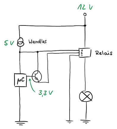

ich habe mir vor einiger Zeit einen Arduino UNO gekauft, um mich mit
einfachen Schaltungen in die Materie der Mikroelektronik einzuarbeiten.
Nun möchte ich ein erstes Projekt mit WiFi Verbindung mit einem NodeMCU
ESP8299 V2 realisieren.
Mit dem NodeMCU möchte ich mittels Relais eine 12V LED-Leiste schalten.
Ich möchte das bereits vorhandene Netzteil der LED-Leiste (Output 12V
DC, 50W) als Stromversorgung für die LED-Leiste (ca. 20W) sowie den
NodeMCU verwenden und denke, dieses hat genug Leistung, um beides mit
Strom zu versorgen.
Der NodeMCU hat eine Betriebsspannung von 3.3V und kann laut Datenblatt
mit USB-Eingang (5...12V) versorgt werden.
Zur Regulierung der 12V möchte ich einen Abwärtswandler verwenden.
Diesen möchte ich auf eine Ausgangsspannung von 5V einstellen, um den
NodeMCU über USB-Anschluss und das Relais direkt zu versorgen. Um den
3.3V Logik-Ausgang vom NodeMCU auf die benötigten 5V zum Schalten des
Relais zu bringen, möchte ich einen Transistor zur Signalverstärkung
zwischenschalten.
Die Schaltung habe ich beispielhaft skizziert und angehangen.
Relais:
5V Relais-Modul MakerFactory
Typ: Digital
Steuersignal: TTL Level
zul. Spannung: 110V/DC
Steuerkreis: 5V, 30mA
Spannungswandler:
TRU COMPONENTS W78-ADJ Spannungsregler
DC Input Voltage Range: 6.9...35V
DC Output Voltage Range: 3...12V
Output Current: max. 1000mA
Ist die Schaltung sicher und zuverlässig, um das gewünschte Ergebnis zu
erzielen?
Welchen Transistor könntet ihr empfehlen?
Habe ich irgendwelche Denkfehler in meiner Schaltung?
Mir ist bewusst, dass ich die Schaltung der LED-Leiste auch durch
Verwendung anderer Bauteile (Transistor/MOSFET) realisieren kann, möchte
in meinem Lernprozess jedoch zunächst ein Relais verwenden.
Danke im Voraus für eure Hilfe!
VG Lukas
Gast #6870014
Nimm einen NPN-Transistor, lege den Emitter auf GND und den Kollektor
auf den Steuerpin des Relaismoduls. Je nach Modul evtl. noch einen
Pullup-Widerstand gegen 5Volt. Basiswiderstand  nicht vergessen. Dann
sollte es funktionieren.
