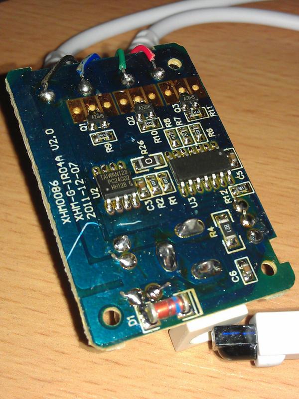

hab hier einen RGB Controller von nem 5M LED Stripe mit einer
Stromaufnahme von 2A pro Kanal also 6A gesamt bei 12V und hab mal
reingeschaut was die Chinesen da zusammengeschustert haben.
Mach mir nun sorgen um die Transistoren die kleinen sollen 2A dauerhaft
vertragen? und D1 erst.... und die Dünnen käbelchen...ohje sollte man
sich da sorgen machen das unbeaufsichtigt laufen zu lassen?
mfg
Zwangsweise muß man sich keine Sorgen machen, denn solche SMD-Transis
gibt's schon für einige Ampere. Die Frage ist nur, ob die auch wirklich
die richtigen da drinnen haben, die bei 2A nicht schon fast verglühen
(wegen zu hohem Rdson).
Und das Kabel muß ja bei 2A nicht sehr dick sein. Die Frage ist nur, ob
das ganze gegen Überstrom/Kurzschluß gesichert ist.
Michael P. schrieb:
> mit einer
Sicher? Schon mal gemessen?
> vertragen?
BC337 und BC517 vertragen auch bis knapp unter 1A, das sind die, die mir
gerade mal so einfallen.
Ansonsten: Mal den Fingertest im Betrieb machen, ob es Verbrennungen
gibt.
Wilhelm Ferkes schrieb:
> Michael P. schrieb:
>> mit einer
Die nächste Frage ist: Mit was? Multimeter + PWM im kHz Bereich ist
meist keine genaue Messung.
Ansonsten: Wie heiß werden die Transistoren? Grobe Schätzung geht mit
dem Finger: Wenn du sie (freiwillig) für mehr als 5 Sekunden anfassen
kannst, sind es auf jeden Fall unter 60°C => kein Problem für die
Transistoren.
Für eine genauere Messung eignen sich auch Thermometer mit Außenfühler.
