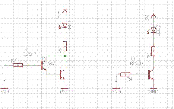

ich möchte folgendes realisieren: Eine blaue LED 3W soll gepulst
angesteuert werden. Innerhalb von 100µs zwei 30 bzw bis 10µs Pulse.
Dies wollte ich mittels einen einfachen Leistungstransistor (zB BD 135)
als Schalter bewerkstelligen. Der Transistor soll einen Strom von ~1A
schalten, die Gleichspannungsverstärkung in diesen Bereich ist relativ
niedrig ca. 20. Außerdem kann der Frequenzgenerator oder µC der
erforderlichen Basisstrom nicht zur Verfügung stellen.
Nun kann man ja das ganze auch als Darlington-Schaltung aufbauen und
alles sollte wieder schick sein.
Gibt es da noch einen Hacken oder würde das ganze Problemlos so klappen.
Nimm doch einen Logic-Level-Mosfet...
Die Geschwindigkeit wird durch 2 Transistoren hintereinander nicht
besser...
Sieh auf jeden Fall einen Pulldown von der Basis/dem Gate gegen Masse
vor. Dann hast du im Resetzustand einen definierten Pegel am Transistor.

Der BD135 hat real sogar eine ziemlich gute Stromverstärkung,
aber bleiben wir bei den 50mA. Du kannst 2 bis 3 uC-Ausgänge parallel
schalten um diesen Ansteuerstrom zu bekommen,
              +5V
              LED
uC --220R--+   R
uC --220R--+--|<  BD135
           |   |E
uC --220R--+ Masse
oder einen BC547 als NPN oder BC557 als PNP davorschalten.
Doch von der Darlington-Schaltung würde ich abraten, weil so ein
Darlington nicht unter 1V Spannungsverlust bei vollem Durchschalten
kommt, und deine LED wohl schon 3.6V haben will. Bleiben nur 0.4V für
den Vorwiderstand, den man dann je nach Schwankungen der anderen
Teilnehmer nicht mehr so passend auslegen kann. Kaum hätte die LED nur
3.4V und der Darlington 0.8V. fliesst doppelt so viel Strom, zu viel für
die LED.
Daher bau es so (ein bei HIGH)
          +5V      +5V
         82Ohm     LED
uC --1k5--|< BC547  R
           |E       |
           +-------|< BD135
                    |E
                  Masse
oder so (ein bei LO, besser wenn uC nur nach LOW viel Strom kann)
          +5V      +5V
           |E       |
uC --1k5--|< BC557  R
         82Ohm     LED
           +-------|< BD135
                    |E
                  Masse
Natürlich geht auch ein LogicLevel-NMOSFET wie IRF7401
der direkt an's Port kann
     +5V
     LED
      R
uC--MOSFET
    Masse
