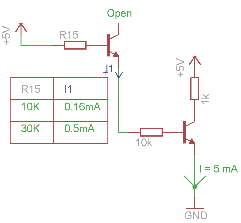

Hallo.
Ja sry, die beiden Tabellenwerte sind vertauscht.
Kleinerer Widerstand -> mehr Strom.
Ich hab das mal aufgezeichnet.
Wie muss ich nen Transistor beschalten, dass der Basisstrom nicht
unabsichtlich andere Transistoren aktiviert.
Danke.

Martin B. schrieb:
> Open heißt es ist nichts angeschlossen.
> Ja sie ist sinnlos, ich wei.
> Es geht darum, dass ich mit ner Spannung an der Basis, schon andere
> Transistoren ein- oder aus-schalten kann.
Aber nur, wenn Du diese Spannung änderst. Wenn wie oben gezeichnet +5V
an R15 anliegt, dann ist der rechte Transistor natürlich
durchgeschaltet.
Wenn aber z.B. 0V anliegt, ist der Transistor gesperrt.
Oder Du machst R15 so hochohmig, dass der Basistrom so klein wird, dass
im Transistor ein genügend kleiner Kollektorstrom fließt. Aber etwas
fließt immer.
Gruß Dietrich
> schon andere Transistoren ein- oder aus-schalten kann.
Jaja... Ungenauigkeit im Denken wie auch im Ausdruck rächt
sich eben.
Der Punkt ist, dass in die Basis des ersten Transistors
ein Strom hineinfließt. Und da der Knotenpunktsatz gilt,
muss dieser Strom auch irgendwo wieder herauskommen - und
das ist bei einem intakten Transistor am Emitter. Die
Basis-Emitter-Diode ist halt eine Diode; da fließt Strom,
sobald die Potenzialverhältnisse passen.
Das hast Du ja sogar eingezeichnet... "I1" steht ja dran.
Insofern verstehe ich Deine Frage nicht. Hast Du überhaupt
eine Frage?
Was heißt "schon"?
Willst du dieses als Teil einer späteren, größeren Schaltung schonmal
von uns erklärt bekommen?
Das ist sehr sinnlos. Denn wenn du später was an den Kollektor vom 1.
Transistor anschließt, ändert sich alles.

Ich bitte um Entschuldigung für die mostviertlerischen Wörter! :D
Ja ok, ich will nichts weiter als ein UND-Gatter mit einem Transistor
probieren. Aber es funktioniert hald nicht.
"Spannung an der Basis" ist eilig geschrieben worden. UBE war gemeind
und eben der Strom der fließt aufgrund des Widerstandes.
Und eben der Strom is noch groß genug, um einen Transistor
durchzuschalten.
Was soll sich bitte ändern wenn was am 1. Transistor am Kollektor hängt?
