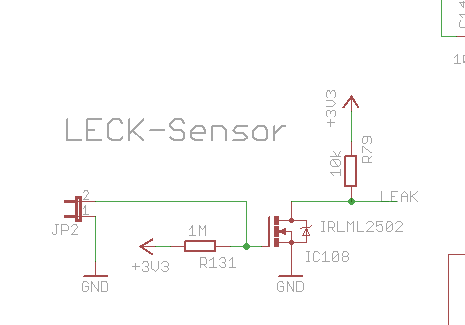

Gast #4060386
Hi.
Ob Deine Schaltung mit dem BC547 funktioniert kann ich nicht abschätzen.
Die Schaltung im Anhang funktioniert auf alle Fälle zuverlässig als
Lecksensor in Modellschiffen.
An den Jumper 2 kommen die Sensordrähte. Die liegen im Schiff blank
entlang des Kiels. Der LEAK-Pin wird mit einem Eingang von einem
Mikrocontroller verbunden. Wenn an LEAK "1" anliegt ist kein Leck
vorhanden, bei einer "0" gibts ein Leck. Funktioniert auch mit 5V und
mit jedem vergleichbaren Mosfet. Den 10k Pullup kann man noch einsparen,
wenn der Controller einen internen Pullup bietet.
Kennst Du den FT232R USART<> USB Wandler von FTDI? Der hat IOs an die Du
den von mir beschriebenen Sensor direkt anschließen können müsstest.
Stichwort: CBUS Bit Bang Mode. Dazu gibt es auch eine Application Note
AN_232R-01. Und der FT232 ist konfigurierbar (VendorID usw.).
