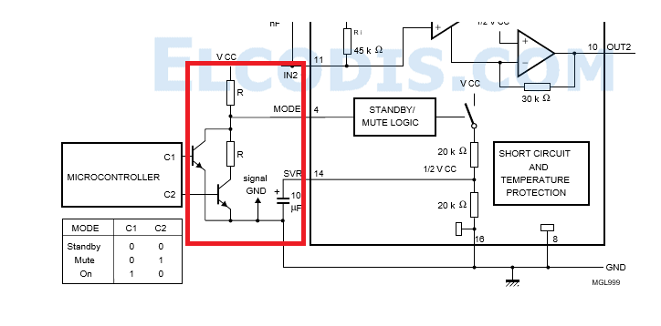

A typical application diagram is given in figure 19.
Ein Transistor schaltet einen an PLUS hängenden 100k+100k
Spannungsteiler auf GND, und damit Mode1 und Mode2 von laufend (PLUS)
auf muted (PLUS/2)

Das Bild von Philipp sieht gut aus. Allerdings habe ich in meinem
Datenblatt einen anderen Aufbau.
https://www.nxp.com/docs/en/data-sheet/TDA8947J.pdf
Der ist aber weitaus komplizierter und ich besitze die Dioden nicht dazu
bzw wüsste nicht, welche genau ich brauche.
Kannst du mir den Link von deinem Datenblatt schicken? Bzw mir sagen,
welche Transistoren ich verwenden soll? Wenn ich wie in meinem
BC547B-Transistoren nehme, dann schalten sie scheinbar nicht, zumindest
wird egal welche Pin-Belegung ich habe immer volle 12V an den Mute-Pin
angelegt.

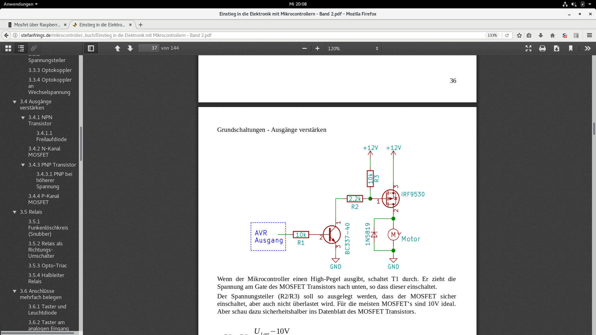

@Stefanus Eine direkte Schaltung welche mir weiterhilft, finde ich dort
nicht. Höchstens in Kapitel 3.4.1 Dort wird ein BC337-Transistor
verwendet. Heisst das, dass ich in der Schaltung von Philipp die beiden
Transistoren durch den BC337 realisiere und jeweil einen vorwiderstand
davor packe?
Gast #5469092
Die Schaltung aus Kapitel 3.4.4 schaltet aber doch wieder nicht die 12V
sondern den Ground. Ich will aber doch einfach nur eine Schaltung,
welche 12V an meinen Mutepin anlegt, sobald ich am Raspberry GPIO ein
HIGH ausgeben.

Gast #5469113
Ok? Dann hab ich das falsch verstanden. Also lass ich einfach vom
IRF9530 den Pin 2 direkt mit GND verbunden und lass den Motor weg. Den
Pin 3 vom IRF steck ich an meinen Mute Eingang des Verstärkerchips und
was mache ich mit dem Anschluss über R3? Auch an den Muteeingang?
Vielen Dank =D
Gast #5469139
Wo ist denn da ein Pin mit GND verbunden?
Offensichtlich fehlen Dir die grundsätzlichsten Grundlagen, die sind
hier aber Voraussetzung, um miteinander kommunizieren zu können.
Du solltest Dir dringend mal eine Buch/Anleitung zu
Transistor-Grundschaltungen besorgen und diese auf einem Steckbrett
durchprobieren, bevor du etwas teures kaputt machst.
Gast #5469149
Ich glaube, du hast das DB des TDA8947J nicht gelesen. Wenn du da 12V an
den MUTE1 Eingang legst, passiert sicher nicht da, was du erwartest.
Stattdessen erwartet der Pin gemäß Kapitel 8.3 etwa 5V für Mute.
Außerdem findest zu in Kapitel 13.1 Figure 12 eine Beispielschaltung,
die Einschaltploppen verhindert und zugleich Mute per Mikrocontroller
ermöglicht.
Figure 13 zeigt, dass du den Mikrocontroller direkt an den Pin
anschließen kannst.
Du musst einfach lesen, was Du bereits vorliegen hast und ausprobieren.
