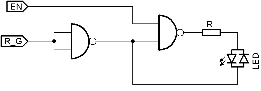

Ich habe eine 3mm bipolare LED (rot & grün antiparallel, also zwei
Beinchen) die ich zweifarbig mit einem SAMD21 ansteuern will.
Wenn ich die LED zwischen zwei I/O Pins hänge kann ich ja beide Farben
ausgeben. Jetzt kann der SAMD21 aber nicht genug Strom sourcen/sinken,
so dass ich da Transistoren bräuchte.
Wie kann ich das sinnvoll verschalten? Wie ich eine LED mit nem
Transistor ansteuern kann weiß ich, aber hier muss ja jeweils eine Seite
auf Masse gezogen werden, da blicke ich grad nicht durch.
Danke euch :)
Grüße,
Lex

Kann man da nicht ganz einfach zwei normale Transistorstufen
(Basiswiderstand, Transistor, Kollektorwiderstand) nehmen? Die
Kollektorwiderstände in der Größe der Vorwiderstände für die LED, und
diese zwischen den Kollektoren anschließen?

Danke für eure Antworten!
Ich würde die LED schon ganz gerne ausschalten können.
Falls es was ändert, ich habe zwei von den LEDs, und kann auch 4 uC
Ports dafür draufhaun. Versorgungsspannung ist 3.3V.
MaWin schrieb:
> Sinvoll wäre ein 74AUP2G04.
Danke auch für die Zeichnung mit den Transistoren, das verstehe ich.
Aber wie kann man das mit nem 74AUP2G04 lösen? Da ich eh eine Platine
entwickele und lauter Geraffel kaufen muss ist es kein Problem gleich
was gut geeignetes zu nehmen, den könnte ich dann in SOT886 oder so
draufpappen und hätte nur wenig Platinenplatz gebraucht.
Ein paar NAND Gatter wären aber wohl auch gut.

Gast #5550735
Willli schrieb:
> Hä? Wieso noch Transistoren? Ich steuere eine DUO-3- mm LED direkt mit
> den Ausgängen eines ATTINY an. 1 kOhm Widerstand noch in Serie mit der
Jo, aber er hat einen ATSAM. Der kann weniger Strom an den I/O-Pins
treiben. Da der jedoch bestimmt eine dickere CPU, mehr I/O-Pins und mehr
Peripherie-Einheiten hat, braucht man vermutlich nicht vorschlagen, den
ATSAM durch einen ATTINY zu ersetzen.
Wenn's wirklich nur Transistoren sein sollen, würde ich 4 Stück nehmen,
um keine großen Querströme zu verbraten. Am liebsten diese
Digitaltransistoren mit eingebauten Widerständen. Zwei NPN und zwei PNP.
Müsste mal schauen, ob der PEMD48 den Strom aushält. Wenn ja, zwei von
denen und niemand findet die Schaltung auf der Platine ;-)
Als sich mir diese Aufgabe stellte, hatte ich sie mit einem IC gelöst.
Hier lagen noch RS485 Transceiver im SO8 Gehäuse rum. Den Receiver
braucht man nicht, die Led mit Vorwiderstand kommt an die Busleitungen
und mit Transmitter-Enable und Transmitter-Data steuert man, was
leuchten soll.
Oder gleich klotzen statt kleckern und den ATTINY neben den ATSAM setzen
als IO-Expander.
Gast #5550774
Wenn man Aufwand und Querströme reduzieren möchte, nimmt man eine
Duo-LED mit 3 Anschlüssen, also eine, bei der nicht beiden LEDs fest
antiparallel verschaltet sind.
#5550935
my2ct schrieb:
So hätte ich es auch umgesetzt. Eine Led mit CA und 2 BC547x o.ä.
Andere Frage an den TO...weshalb nicht 2 Leds? Platzgründe?
