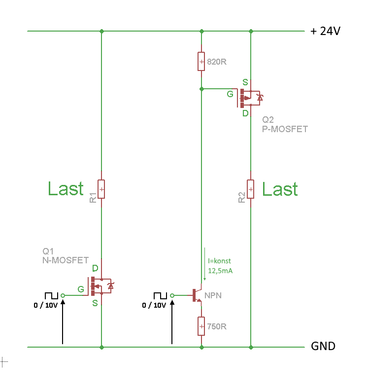

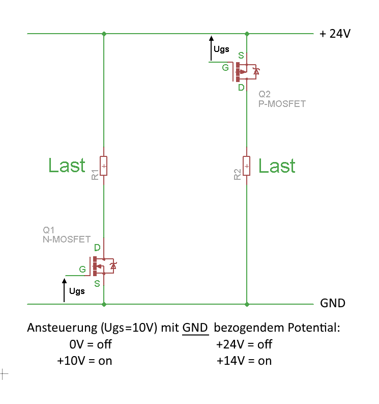

#5666427
Ich habe mal die Unterschiede bezüglich Ansteuerung P-MOSFET und
N-MOSFET etwas unter die Lupe genommen.
Hauptproblem: In den meisten Fällen ist die MOSFET-Ansteuerspannung auf
GND bezogen, etwa von einem Logikbaustein, OpAmp, µController etc
kommend.
Das passt natürlich wunderbar zu einem N-MOSFET, weil dessen Source idR
mit GND verbunden ist und die Ansteuerung passt ohne Klimmzüge (Bild 1)
Bei einem P-MOSFET liegt Source allerdings auf der Plus-Schiene und Ugs
kann nicht mehr einfach durch GND-bezogene Signale angesteuert werden.
(Bild 1)
In Bild 2 ist eine äquivalente Lösung für die Ansteuerung des P-MOSFET
zu sehen. Der NPN Transistor ist als Emitterfolger geschaltet und
benötigt daher keinen Basisvorwiderstand. Bei 10V wird der Strom (10V -
0,62V) / 750 Ohm als Konstantstrom 12,5mA betragen und im oberen Zweig
stets rd. 10V (bzw. 0V)als Ugs für den P-Mosfet zur Verfügung stellen.
Daher ist hier keine Z-Diode vonnöten, da auch bei höherer Spannung als
24V immer 10V Ugs anstehen.
Gast #5667191
Ja, so hatte ich mir das auch vorgestellt :-)
Die Z-Diode sollte ja nur der Spannungsversorgung des FlipFlops dienen.
