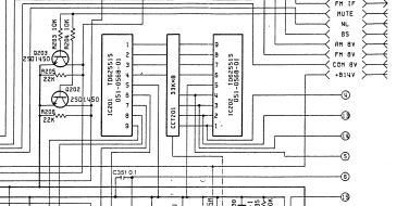

ich bin auf der Suche nach einem 8fach Inverter TD 62551 für ein Clarion Motorradradio PU9203A (Fernbedienungseingang). Ein TD 62553 funktioniert leider nicht.
Schaltbildauszug anbei
mfg Paul

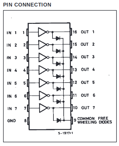

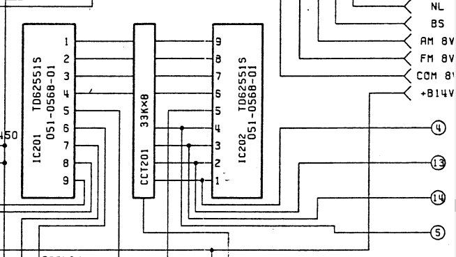

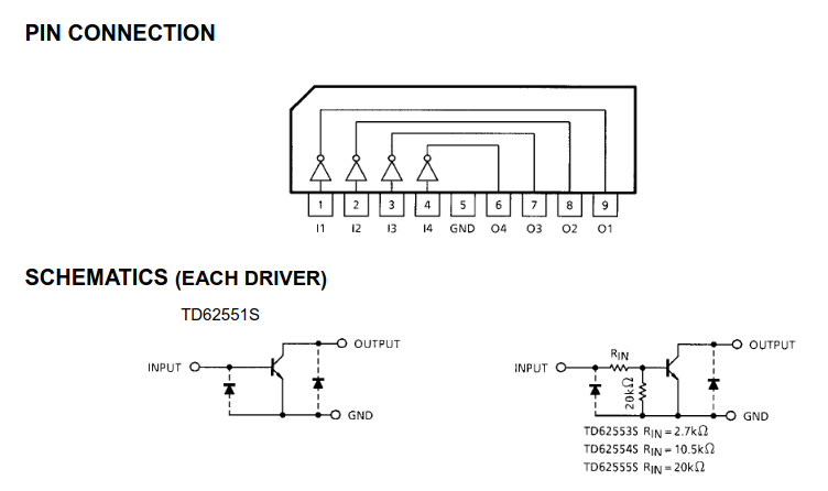

Ach! Wer soll da was entziffern können? Gehts auch noch kleiner? Das soll wohl TD heissen, einen TA gibt es nicht. In dem Subminiaturschaltbild steht auch TD, soweit noch lesbar. https://pdf1.alldatasheet.com/datasheet-pdf/view/32287/TOSHIBA/TD62551.html https://docs.rs-online.com/0a83/0900766b806352c6.pdf RS-Components scheint den mal gehabt zu haben. Auch Digikey, Mouser, Conrad und Reichelt haben den nicht mehr. Die vier Transistoren sollt man auch irgendwie draufbasteln können. ULN200x hat 8 davon in einem Chip, es gibt auch "Digitaltransistoren" bei Reichelt, da stecken auch die Widerstände drin. Hallo, Danke für den Hinweis! Ja TD 62551 ist natürlich korrekt. Schaltbild habe ich jetzt etwas vergrößert.... Alle bekannten Bezugsquellen haben leider dieses Bauteil nicht mehr... Kennt jemand eine Alternative? Mfg Paul https://www.reichelt.de/index.html?ACTION=446&LA=3&nbc=1&q=digital%20transistor in SMD-Gehäusen gibt es die Transistoren ab 4 ct pro Stück, als bedrahteten Typ einen einzigen für 1,35€ https://www.reichelt.de/npn-silicon-digital-transistors-50v-100ma-0-3-w-to-92-nte-2355-p216839.html Die ULN200x-Typen in SMD oder DIL16 ab 30ct https://www.reichelt.de/index.html?ACTION=446&LA=3&nbc=1&q=uln200 Hallo Christoph, vielen Dank. Werde ich mir mal anschauen. Mir ist nicht ganz klar, warum das TD 62553 nicht funktioniert, ist doch pinkompatibel. Sollte das wegen dem eingebauten zusätzlichen Widerstand nicht funktionieren? upps...noch ein Fehler, sind ja 4fach Inverter (nicht 8fach)....;(( Dafür sind je zwei Inverter hintereinandergeschaltet, sodaß es insgesamt vier nicht invertierende Treiber ergibt. Seltsame Schaltung. Die Eingänge scheinen direkt auf die Basis zu führen. Ein einziger 7407 oder 7417 Standard-TTL vierfach-Treiber würde beide ICs ersetzen. https://www.ti.com/lit/ds/symlink/sn7407.pdf
Wie kommst du darauf, dass die TD62551 5V schalten ? Zumindest wären 8 BC338 als Ersatz ok, sogar BC547 wurden es tun. Hallo, laut Schaltplan legt die Fernbedienung die Pins 1-4 vom IC202 wahlweise auf Masse. An der Widerstandkombi CCT201 (33Kx8) liegen am gemeinsamen Pin 12,8V an. 12,8V ist mehr als 5V. Also ist der 7407 eher nicht brauchbar (obwohl der 15 oder 30V am Kollektor aushält). Aber eine diskrete Lösung mit Transistoren sollte reichen. Mich wundert nur, dass der TD62553 mit seinen Vorwiderständen nicht durchschaltet. Vielleicht ist dafür der 33k-pull-up im Widerstandsnetzwerk zu groß um die Basis durchzusteuern. Hallo Zusammen, habe jetzt an den Eingängen parallel zum 33K je einen 47k Widerstand gelötet. jetzt läuft es mit dem TD 62553. Vielen Dank für Eure Hilfe / Inputs. VG Paul Antwort schreiben |
