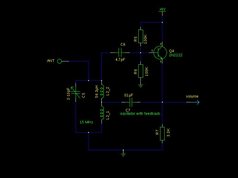

Wir versuchen nun schon seit ein paar Tagen den angehangenen
Schwingkreis zum schwingen zu bekommen. Zunächst war dieser in einer
größeren Schaltung eingebettet, aber nun ist er aber frei schwebend an
meiner dritten Hand aufgehangen.
Hier ist, was wir bisher getan haben um den Fehler einzugrenzen:
* Mit einem Oszilloskop die Spannung über R7 gemessen (später dann aber
festgestellt, dass das Oszilloskop (ein altes Gerät von einem Bekannten)
garnicht genug Bandbreite hat, um die durch den Trimmer gegebene
maximale Frequenz des Schwingkreises darzustellen).
* Mit dem Circuit Simulator von falstad.com (
http://www.falstad.com/circuit/ , Vorsicht, Java Applet) den Schaltkreis
nachgebaut und damit einen groben Designfehler ausgeschlossen.
* Gleichspannungs-Messungen mit einem Multimeter mit den
Durchschnittswerten der Simulation verglichen (Übereinstimmung; Ist die
Frage wie aussagekräftig das ist: (a) Simulation, (b)
Gleichspannungsmessung ;) )
* Über R7 noch ein Potentiometer angelegt und über die Spannungsteilung
das Signal an einen Logik-Frequenzzähler geschickt. Abgesehen von
vermutlichen Messfehlern (1-30 Hz) für einen Messframe beim
Ein-/Ausschalten der Spannungsversorgung für den Schwingkreis passierte
da nichts (sollte man hier eventuell das Signal erstmal weiter in einer
Rechteckwelle ummodeln?)
Die Spulen sind handgewickelt auf einer Papierrolle mit Tesafilm
fixiert. Die Induktivitätsangabe ist die Summe der beiden Spulenteile
(das Programm erlaubte es nicht, einen Abgriff in die Mitte zu setzen;
daher hab ich das so gemacht). Zunächst hatten wir Festinduktivitäten
(auf 60μH aufgerundet), hatten da aber dann nach einer Messung die
Sorge, dass die 10Ω der Festinduktivität zu groß sind gegenüber den
260mΩ, die der Kupferdraht den wir für die Spule verwendet haben (3m
Länge, 0.5mm Durchm.), hat. 130 Windungen, 1.3cm Durchmesser, 4.4cm
Länge.
Im frei schwebenden Aufbau ist Q4 kein 2N2222 sondern 2N2222A, was aber
nach Inspektion des Datenblatts keinen Unterschied abgesehen von der
maximalen Spannung machen sollte.
Wir sind für Vorschläge dankbar. Leider ist gerade kein Oszilloskop mit
einer Bandbreite über 10 MHz (ja, das ding ist wirklich alt) verfügbar.
Da dieser Trimmer auch keinen Anschlag hat, kann man nicht abschätzen
bei wieviel pF man gerade ist, um zumindest mal am unteren Ende des
Spektrums zu messen.
beste Grüße aus Dresden
ps.: Da wir keine Intentionen haben, den Funkverkehr zu stören, wären
wir für eine Abschätzung, wieviel mW das Ding maximal emittieren könnte
sehr dankbar.
pps.: Wer sich über die englischen Beschriftungen wundert: Die
entstanden, als wir den größeren Schaltkreis drumherum analysiert haben.
ppps.: Wie bettet man hier sauber Links ein? Die über das URL-RFC
empfohlene Weise mit spitzen Klammern (aka größer/kleiner Zeichen)
<http...> führt dazu, dass die letzte Klammer mit an den Link gehangen
wird...
#2587178
Die beiden Spulen sind also magnetisch miteinander gekoppelt?
Ich könnte mir aber vorstellen, daß 2-10p für den Dreko zu wenig sind.
da spielen Dir parasitäre C schon eine Rolle, was kapazitive
Spannungsteiler usw. bedeutet. Rechne mal den Schwingkreis so um, daß Du
mit 50p oder so hinkommst.
Auch der C6 ist nach meinem Gefühl arg niedrig für 15MHz, zumal der
2N2222 eine rel. hohe Ccb hat (8p bei 10V - bei niedrigerer Spannung
steigt die noch dazu deutlich an)
OP #2587269
Ziemlich sehr. Sie sind genaugenommen übereinander gewickelt (dabei
wurde auf gleiche Flussrichtung geachtet).
Nun, genaugenommen wollen wir parasitäre Kapazitäten haben. Und das
nicht zu knapp. Man sollte das Ding ruhig um 5 MHz(!) verstimmen können,
indem man mit der Hand rumfuchtelt (Theremin, anyone?). Habe dazu mal
die Antenne mit in den Ausschnitt eingetragen.
es handelt sich hierbei um den Volume-Schwingkreis einer
Theremin-Schaltung. Der wird später durch einen 10MHz LC-Filter
geschoben und die Amplitude dient zum Skalieren des Pitch-Signals.
edit: Laut Internetquellen kann man mit einer parasitären Kapazität
durch die Hand von „usually only a few picofarads“ rechnen (Quelle:
http://www.gaudi.ch/OpenTheremin/index.php?option=com_content&view=article&id=60&Itemid=68
Hast du einen Vorschlag für die Dimensionierung von C6?

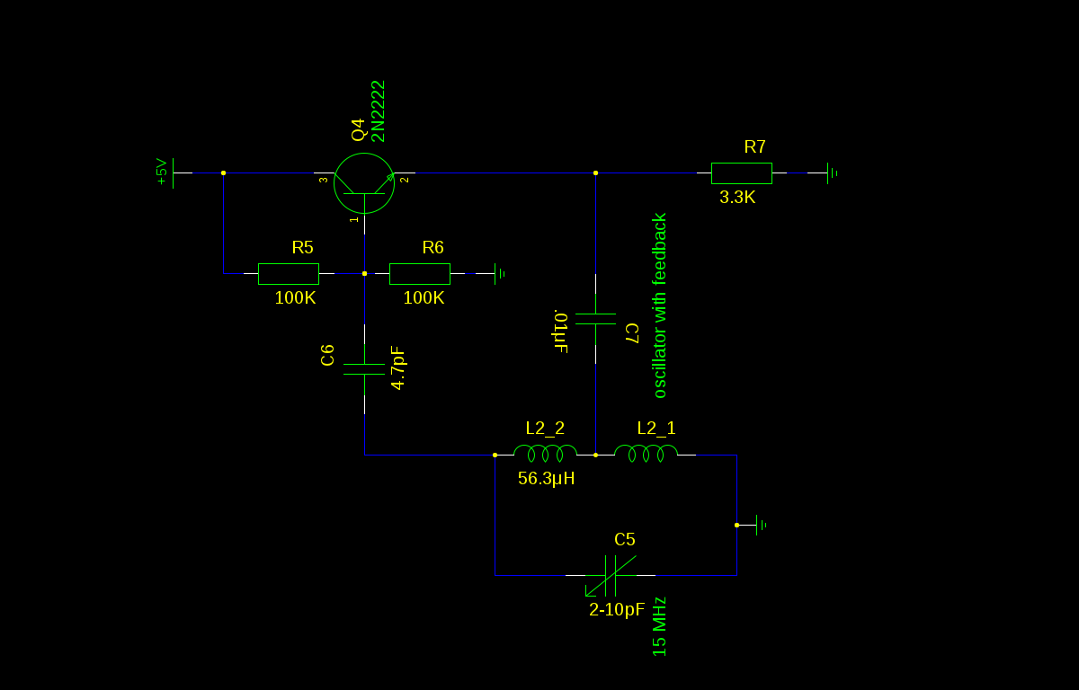

Schaltplanleser schrieb:
> [OT]
> Mal doch mal +5V nach oben und GND nach unten.
> [/OT]
Gesagt-getan. Siehe neuen Anhang.
ps: Anhang nochmal geändert um den Abgriff für die weitere Verarbeitung
zu markieren.

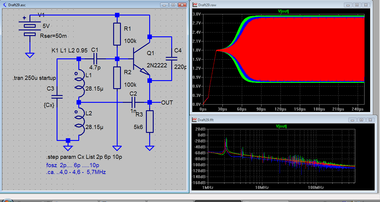

#2587636
....schwingt doch!
Aber der 2N2222 ist etwas grob für die Anwendung, jedoch dürfte ein C
ca. 220pF über CE geschaltet, ihn zum Oszillieren bringen. Weiterhin ist
es nicht unklug mit dem Wert des Emitterwiderstandes zu jonglieren.
Recht vielversprechend dürften 4k7 - 6k8 sein. Denn bei geringerem
Kollektorstrom ist die Verstärkung größer (im Datenblatt mal die
Abhängigkeit Ib:Ic nachschauen).
Ich habe mal spasshalber Eure Schaltung simuliert und dabei etwas
einsichtiger umgezeichnet. Links die Schaltung, rechts oben die
Schwingungen am Emitter und darunter das Frequenzspektrum.
In der Simulation schwang der 2N2222 erst mit dem Kondensator über CE
und noch besser mit dem Emitterwiderstand 5k6
Die Frequenzangaben im Schaltbild treffen hier nicht zu, wurden mit dem
BC247 ermittelt.
Als Simulator möchte ich euch das kostenlose LTspiceIV empfehlen.
Download:
[http://www.linear.com/designtools/software/#Spice]
Sendebetrieb: testweise wohl schon erlaubt, aber ohne Ankoppelung einer
Antenne! Dies ist ein STÖRSENDER wie man aus dem beigefügten
Frequenzspektrum, welches weit über 100MHz hinaus reicht zu erkennen
ist.
Die untere Frequenz liegt bei ca. 2MHz die höheren sind Vielfache davon.
Gruss Ottmar
OP #2587709
Ottmar K. schrieb:
> Hallo,
> ....schwingt doch!
Herzlichen Dank für die Anregungen und die Simulation.
> BC247 ermittelt.
Das ist interessant und unschön. Aber ich bin inzwischen sowieso der
Ansicht, dass es nicht allzu sinnvoll ist, das im 20MHz Bereich zu
betreiben.
> Download:
LTSpice werden wir uns mal anschauen; Sind leider alle auf Linux
unterwegs, weshalb das eventuell schwierig wird.
> ist.
Hmm... Das wundert mich doch schon ziemlich. Ist ja eigentlich nicht zum
Senden gedacht. Ich habe zwar gelesen, dass der Hartley-Oszillator
ziemliche Harmonien hat, aber dass es so übel ist .... Hätte nicht
erwartet, dass man da über die zweite oder dritte hinaus noch
signifikant was sieht, vorallem nicht, dass die Abstrahlung beim
Anschluss einer Antenne über eine Entfernung von mehr als einem Meter
noch sichtbar sein würde (wobei: Ist Zeug kleiner als -40dB überhaupt
noch interessant?)
beste Grüße
