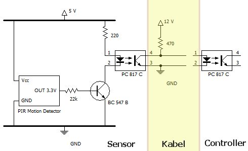

In meinem Treppenhaus (5 Etagen) möchte ich Bewegungssensoren
installieren und damit die Treppenhausbeleuchtung einschalten.
Da ich kein Elektroniker bin und ich mich erst seit kurzem mit der
Bastellei beschäftige, bitte ich um Nachsicht bei dieser Anfängerfrage
aus Unsicherheit.
Nach dem Durchstöbern verschiedenster Beispiele, Schaltplanberechungen
usw. habe ich den obigen Schaltplan entworfen (z.T. auch experimentell).
Da der Bewegungssensor (HC-SR501) eine zu geringe Ausgangsleistung hat,
habe ich mich an einer Transistorschaltung versucht. Die steuert dann
den Optokoppler an. Übertragen wird das Signal dann mit einem Kabel
(Klingeldraht) zur MCU (Eingang ebenfalls mit Optokoppler geschützt).
Fragen:
* Sind die Werte für die Widerstände korrekt und der Schaltungsaufbau
geeignet?
* Müsste das Übertragunskabel noch mit einem Kondensator entstört werden
und wenn ja, mit welchen?

Hast du einen Sack voller Optokoppler geerbt?
Also: zur galvanischen Trennung reicht einer. Und auch der muss nicht
mit 20mA betrieben werden, 5mA reichen und die 12V zwischenden beiden OK
entfallen auch. Am Controller nimmst du als Arbeitswiderstand 5k o.ä.
Der OK kommt auf die Contollerseite.
Den Vorwiderstand für die OK-LED lässt du im PIR, wenn du den aufteilst
in zwei Hälften, einen vor der LED, eine danach, dann sind die Leitungen
auch gegen einen Schluss mit GND oder einer kleineren Spannung
geschützt. Also zweimal 470R.
Gast #5141315
Ein OK reicht auf jeden Fall.
So sparst Du Dir auch das zweite (dritte) Netzteil.
Und der Widerstand kann etwas größer werden.
Wozu allerdings, bei einer so einfachen Sache, ein Controller nötig ist,
erschließt sich mir nicht.

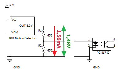

OP #5141444
Danke für die Hinweise!

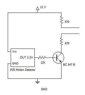

Allerdings hab ich das Problem, dass der Bewegungssensor (HC-SR501)
nicht sehr leistungsstark ist. Wenn ich 2x470 Ohm anschließe (siehe
Bild) bricht die Spannung drastisch ein (1,48V) und der Strom hat nur
1,56 mA. Zu wenig für den OK und eventuell auch nicht gut für den
Bewegungssensor (Überlastung).
Experimentell habe ich die Wert bis 22k Ohm ermittelt (siehe Tabelle).
Deshalb hab ich den Transistor vor den OK geschaltet.
Wäre es eine Lösung, den OK parallel zum Transistor zu schalten?
Anmerkung 1: Ja, OK sind sehr billig. Ich habe 30 Stück für 9,77€
bekommen. Also 32 Cent pro Stück.
Anmerkung 2: Ich möchte mit den Signalen eventuell nicht nur das
Treppenhauslicht im ganzen ein und aus schalten, sondern auch nur einen
Teil der Beleuchtung in Betrieb setzen.

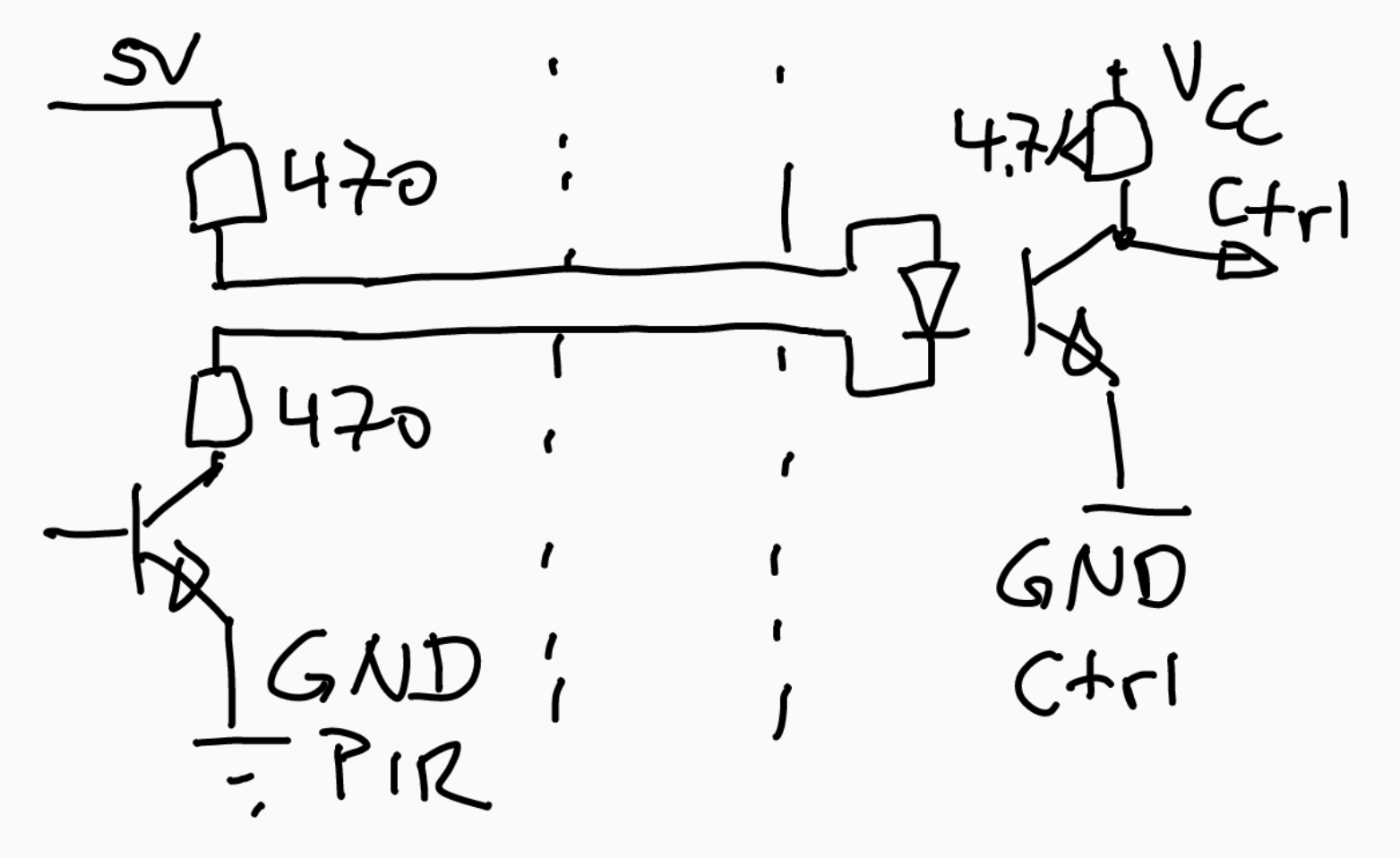

Gast #5141459
Du hast mich falsch verstanden!
Der Transistor bleibt. Der linke OK auch, aber statt den 220R nimmst du
470R. Und noch einen 470R zwischen dem Kollektor und der OK-LED Kathode.
Den rechten OK entfernst du, ebenso die 470R an 12V.
Die beiden LED-Leitungen werden die Verbindung zum PIR, den OK schiebst
du zum Controller.
Als Kollektorwiderstand des OK nimmst du 4k7 und verbindest ihn mit der
Versorgungsspannung des Controllers.

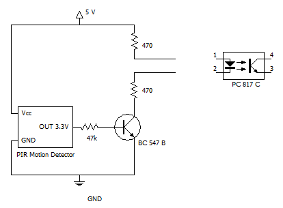

OP #5141484
Ein Bild sagt mehr als 1000 Worte. Ja, ich habe das völlig falsch
verstanden.
Ich werde das morgen testen. Der OK braucht 1,2 V. für jeden Widerstand
(470) bleiben dann 1,9V. Sind dann 4 mA. Da der Transistor um den Faktor
100 verstärkt, könnte ich den Basis-Widerstand am Transistor mindestens
verdoppeln (47k).
Gast #5141490
> verdoppeln (47k).
Lass ihn, wenn es dem PIR nicht weh tut, was ich mir bei 22k nicht
vorstellen kann. Außerdem: der Transistor arbeitet im Schalterbetrieb,
da ist B im worst case nicht mehr mit 100 anzusetzen.
Aber so hatte ich es gemeint!
Gast #5141494
Ich habe mir deine Sensortabelle mal angeschaut. Wahrscheinlich ist das
sogar ein Open-Collector Ausgang mit eingebautem 1k auf 3.3V.
Mach mal einen Test mit einem 1k Pullup auf 3.3V direkt am Sensorausgang
und messe den LOW-Pegel beim Schalten des Ausgangs. Ich wette, der kommt
bis fast auf Null (so 200mV).

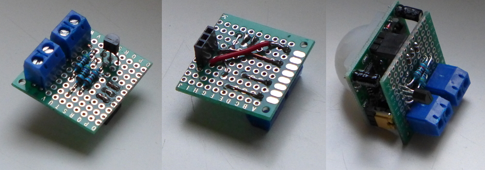

OP #5146626
Nach ein paar Tagen Pause habe ich die Schaltung jetzt realisiert und
sie funktioniert prima.
Da ich die Signalleitung mit 12 V betreiben wollte, hab ich die
Verstärkerschaltung einfach an diese 12 V angeschlossen. Dem
Bewegungssensor ist das egal, sein Ausgang ist immer 3,3 V.
Auf dem Bild ist einmal die Vorderseite und die Rückseite der
Miniplatine zu sehen. Der Bewegungsmelder wird an der Buchsenleiste (3x)
aufgesteckt (3. Bild).
PS: (@HildeK) Der Bewegungssensor ist eine etwas komplexere Schaltung
(als meine). Daher weiß ich nicht, wo ich da was messen sollte.

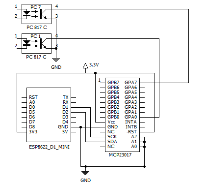

OP #5147388
Jetzt möche ich auch das Gegenstück mit der MCU nicht vorenthalten.
Ich verwende jetzt einen ESP8622 D1 Mini, später dann nur einen ESP8622
01. Deswegen ist dort auch ein In/Out Expander vorgesehen, den ich über
einen I2C Bus angeschlossen haben.
Den Optokoppler kann man direkt an den MCP23017 anschließen, wenn man am
Eingang den Pullup-Widerstand einschaltet.
Der nächste Schritt wird dann sein, das Web-Interface zu programmieren.
Danach beginne ich mit dem Einbau der Teile und verwende für die
Signalleitungen ein Telefonkabel (2x2x0,6).
Danke nochmals für die Hilfe und die freundliche Unterstützung!
PS: Programmiert wird die MCU in Lua.
Gast #5147410
Einfach an dem Ausgang des PIR (OUT 3.3V) mit Spannungsmesser messen -
ohne weitere Beschaltung. Da, wo die Basis des Transistors (der ist doch
von dir eingebaut?) dran hängt - aber ohne Transistor. Welchen Hub misst
du da?
Und dann noch eine zweite Messung am selben Ausgang, wenn ein z.B.
5k-Widerstand vom Ausgang auf eine 3.3V- oder 5V-Spannung gelegt wird.
Welchen Hub erhältst du dann?
Bei AVRs haben die internen Pulls ca. 35kΩ, ich weiß nicht, ob das beim
MCP ähnliche Werte sind.
Um die Empfindlichkeit nicht zu groß zu machen, würde ich einen deutlich
niederohmigen Pullup verwenden. Es fließen ja bei dir rund 5mA durch die
Kopplerdiode, bei einem CTRmin von 50% (der C-Typ liegt sogar höher)
würde ich im Pullup dann schon 2mA fließen lassen, also 1k5 ... 1k8 als
Pull verwenden. Das reduziert die Empfindlichkeit durch Einstreuungen
auf der längeren Leitungsseite deutlich.

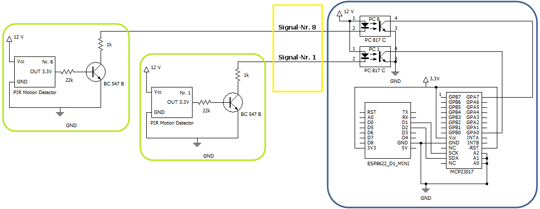

OP #5148214
Ich hab die Anzahl der Signaldrähte halbiert. Die 12V sind jetzt den OK
auf dem Steuerrechner und den Sensor-Modulen gemeinsam (und die Masse).
Das mit dem Pullup-Widerstand hab ich nicht ganz verstanden. Ich dachte,
der OK reagiert wie ein Schalter, wenn es der Transistor auch tut. Falls
es dennoch verfälschte Signale gibt, kämme ich die auf dem Controler
wieder aus (oversampling). Und ich glaube, es hilft auch, dass als
Signalleitung Telefonkabel genommen wird. Das ist abgeschirmt.
