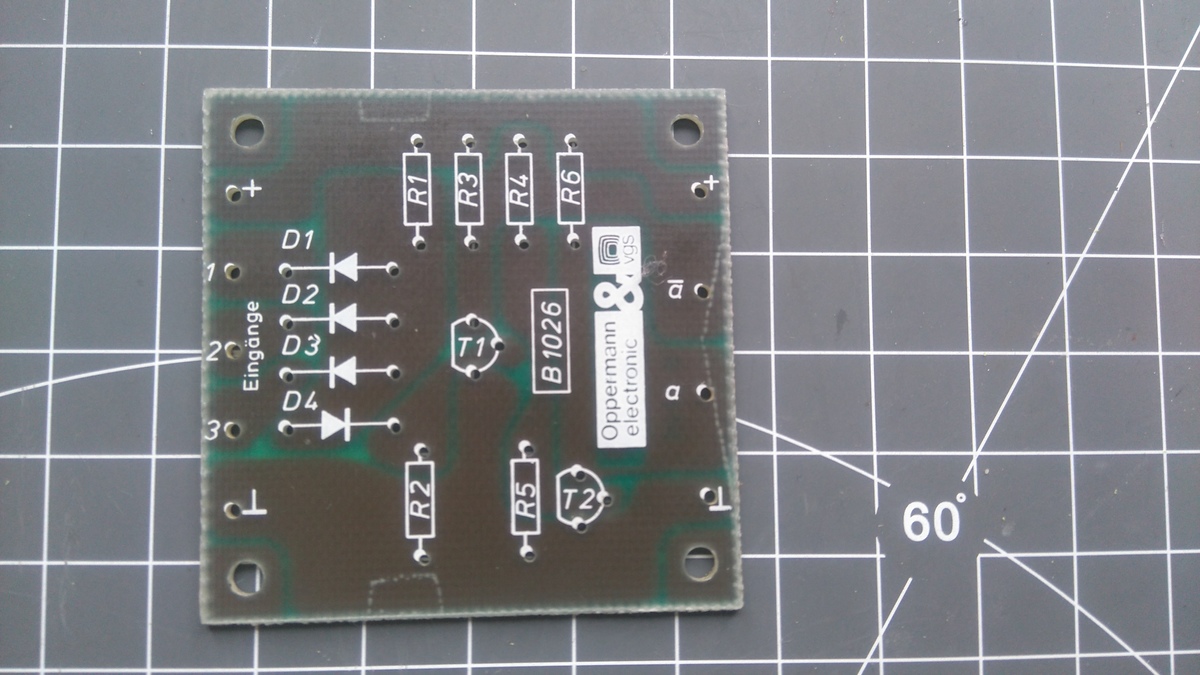

Bei meiner frage geht es um den Schaltkreis un die Platine, die auf dem
angehängten Foto zu sehen ist. Es handelt sich dabei um eine Platine,
die ich vor ein paar Tagen in einer alten Bastelkiste wiedergefunden
habe; leider ohne jegliche Info. Den angehängten Schaltlan habe ich den
Kupferbahnen der Platine entnommen. Was mich wundert ist, dass die
Eingänge 1, 2 und 3 jeweils an eine Diode in Sperrichtung gekoppelt
sind, das ergibt für mich keinen Sinn. Auf der Seite von Oppermann habe
ich durch die Platinen geschaut, jedoch gibt es leider nicht für alle
Bilder, sodass ich diese nicht wiedergefunden habe.
Wenn jemand eine Ahnung hat, was das für ein Schaltkreis ist, was für
Komponenten da draufgehören (Art der Dioden/Transistoren) oder sogar
selbst so etwas besitzt, wäre ich für eine Antwort dankbar.
Grüße, larsu

Moin,
So ganz spontan haett' ich gedacht, dass das vielleicht die Platine aus
dem Innenleben eines Fischertechnik AND/NAND-Bausteins (aus dem letzten
Jahrtausend) sein koennte. Aber der hatte 4 Eingaenge. Deine Pladde hat
nur 3 Eingaenge. Und das Fischertechnikdingens wurde wahrscheinlich
nicht von Oppermann gefertigt.
Wenn ichs unbedingt bestuecken muesste, dann waeren 1N4148 fuer die
Dioden, 10k fuer die Widerstaende und BC547 fuer die Transistoren mal
ein Anfang.
Gruss
WK

Das ist vermute ich mal aus einem Lehrbausystem eine UND Schaltung mit 3
Eingängen.
Die Funktion ist wie folgt:
Ist an allen 3 Eingängen Anschluss 1,2,3 high-Pegel, so wird T1 leitend.
Am Ausgang A/ ist dann 0-Pegel.
Transistor T2 schaltet nicht durch, weil am A/ Low-Pegel ist. Also ist
am Ausgang A High-Pegel.
Falls einer der Eingänge 0 ist, so schaltet T1 nicht mehr durch und /A
ist dann high-Pegel. T2 schaltet durch und am Ausgang A ist Low-Pegel.
Die Dioden am Eingang sollen verhindern, dass Strom von Eingang1 nach
Eingang2 und 3 fliessen kann.
Was das für Bauteile sein könnten?
T1 und T2 könnten BC547 sein.
R3, R6 1kohm.
R1,R2,R4,R5 10kohm.
Die Dioden D1 bis D4 1N4148.
Als Versorgungsspannung an +_in kannst du 5V bis 12V anlegen.

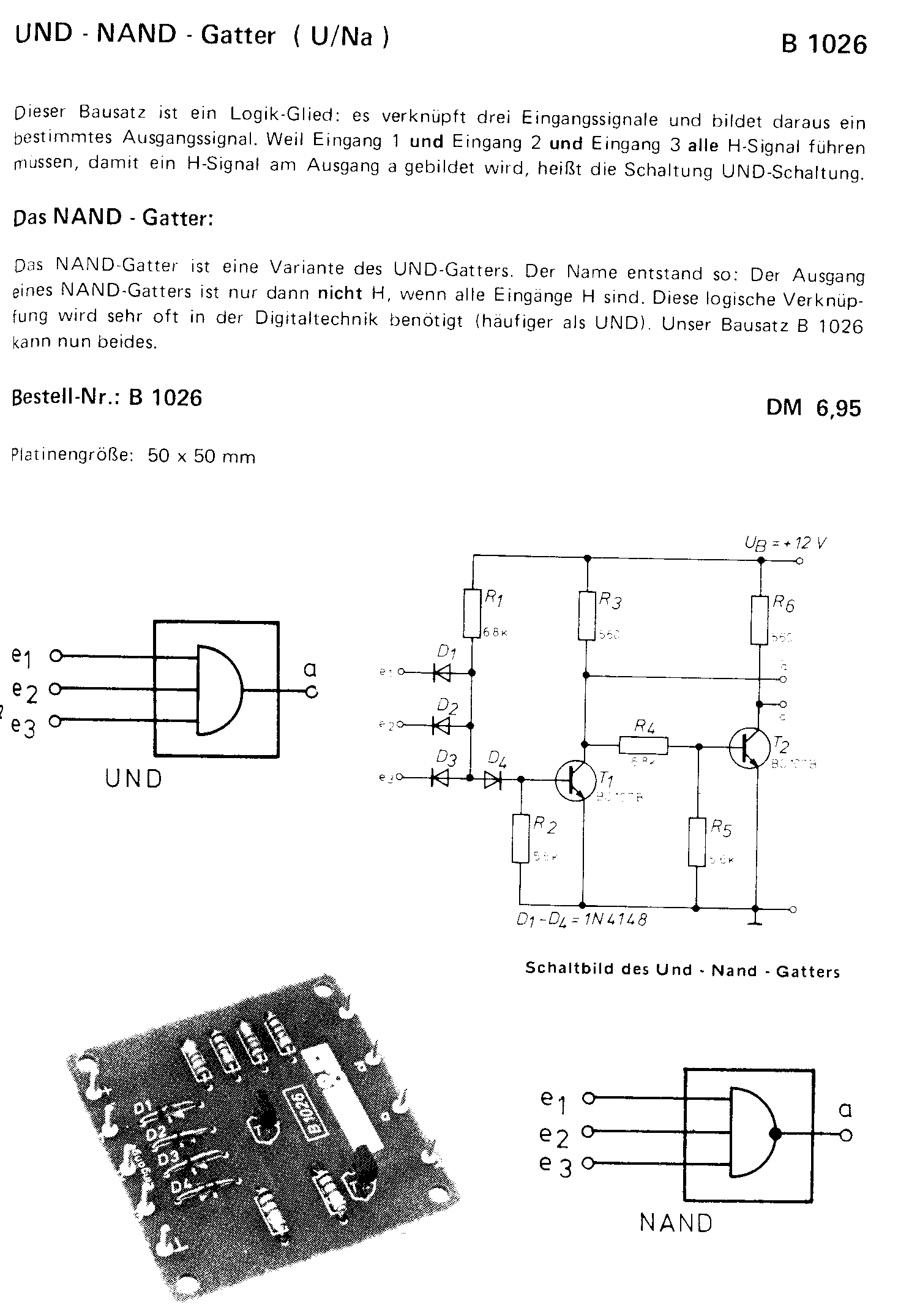

Steht doch alles drauf, Oppermann B1026, da gab es ganze Lehrbücher vom
VGS dazu.
