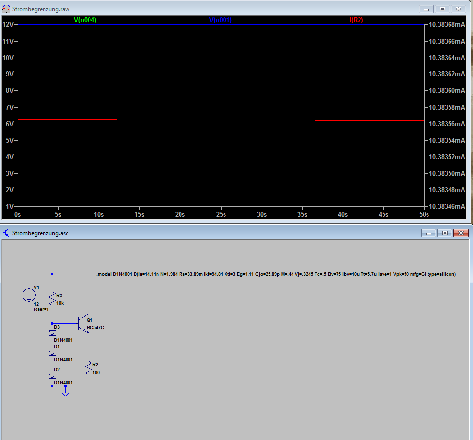

Frohes neues Jahr lieber Mikrocontroller Gemeinde.
bei der folgenden Schaltung, siehe Screenshot LTSpice, leitet der
Transistor nicht bzw. nur minimal, es müssen ca. 120mA fließen.
Gemessener (LTSPICE) Ib = 21uA warum?
Es soll eine Strombegrenzung im Kurzschlussfall getestet werden.
Hab die Schaltung auch so aufgebaut funktioniert soweit gut.
Im Kurzschlussfall fließen 116mA.
Übrigens funktioniert es auch mit zwei Dioden.
Hier allerdings fällt eine Spannung ca. 0,5V pro Diode ab.

Nöö, es müssen ca. 1,2V/100R=12mA fließen, dein Bild zeigt 10,3mA, passt
also.
Der Transistor wird nicht "geschaltet", sondern arbeitet aktiv linear,
also ist Ib=Ic/B (B=Stromverstärkung). B=12mA/21µA=571 passt auch.

Das ist bei Emitterfolgern nun mal so, die haben einen hohen
Eingangswiderstand, keinerlei Spannungsverstärkung, aber hohe
Stromverstärkung.
Deine Schaltung stellt praktisch eine Zenerdiode mit etwa 2V dar,
gebildet aus drei Si-Dioden. Die 2V stehen an der Basis und am Emitter
stehen die minus des Spannungsabfalls der BE Strecke, also etwa 1,3V -
1,4V. In einen 100Ohm Widerstand fliessen also etwa noch etwa 13 - 14
mA.
Übrigens ist das der klassische Linearregler aus den Zeiten vor den
3-Pin Regulatoren.

@TO: In dieser Schaltung wird gar nicht geschaltet. Was hast du denn
erwartet?
Du hast die KSQ neu erfunden :-). Es fließt, weitgehend unabhängig von
UB, durch den Transistor (CE) der Strom (3* U_D - U_BE)/100Ω. Daher
kommen die genannten Werte von ca. 12-14mA.
'Weitgehend' bedeutet: durch wechselndes UB wird mehr oder weniger Strom
durch die drei Dioden fließen und so auch U_D nicht ganz konstant sein.
Außerdem ist eine Temperaturabhängigkeit von 2* -2mV/K für U_D
vorhanden.

Mischamv schrieb:
> Ich habe eigentlich versucht eine Konstantstromquelle nachzubauen, siehe
> Anhang. Aber wie soll da der Transistor voll durchgeschalten?
das geht schon, wenn du durch die Dioden soviel Strom treibst das die
Diodenspannung in Summe 2V ist du dem Transistor 1V Ube zugestehst und
dafür sorgst das bei maximalen Strom nicht mehr Ue als 1V ensteht.
Alles DEINE Wahl.

Mischamv schrieb:
> Das geht dann aber nur wenn ich die Rv Spannung erhöhe?
Es geht nur dann, wenn noch genügend Spannung für U_CE übrig bleibt
(mehr als ungefähr 0,7V, d.h. der Transistor darf nicht durchschalten
sondern muss im linearen Bereich arbeiten).
Die Versorgungsspannung UV muss also groß genug sein, dass beim
gewünschten Strom der Spannungsabfall an RL und RE in Summe kleiner ist
als UV-0,7V.
