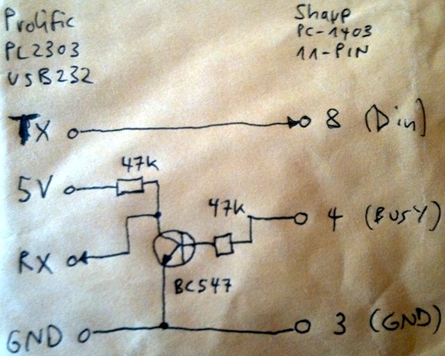

Moin,

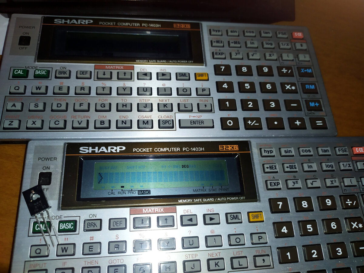

habe gerade zwei SHARP 1403-H Pocket Computer aus einer Kiste im Keller
gefischt. Interfaceschaltung zum Rumspielen habe ich auch gefunden und
zwar USB auf seriell mit Prolific PL2303 als Konverter. Muss ich
Basteln.
Damit mir der kleine SHARP nicht abraucht, kommt ein BC547 NPN
Transistor zum Einsatz (siehe Schaltbild und Datenblätter in der
Anlage). Den habe ich aber gerade nicht zur Hand, obwohl dieser
wahrscheinlich DER NF-Standardtransistor überhaupt ist. Ich habe aber
ca. einhundert B772 PNP.
Leider ist in dem einen Datenblatt die Kennlinie des Current gain
"normalisiert" und ich weiss das leider nicht zu interpretieren. Frage:
Kann ich den BC547 mit dem B772 ersetzen? Habt ihr vielleicht Tips zu
den erforderlichen Änderungen? Bei mir ist es ewig her, seit ich das
letzte Mal E-gebastelt habe. Ich weiss noch, dass ich die Schaltung auf
PNP ändern muss (geht das überhaupt hier?) und auf den Basisstrom und
die Verstärkung achten muss. Aber das genaue wie, weiss ich nicht mehr.
Kann vielleicht jemand helfen?
Gast #7273911
> Anlage).
Warum sollte der SHARP abrauchen, solange du dort nicht böswillig ein
Signal EINSPEIST. Der NPN-Transistor invertiert das Busy Ausgangssignal
des SHARP.
Gast #7273982
Es koennte trotzdem eine gute Idee sein, vor alle Eingaenge des
1403 ein nichtinvertierendes CMOS Gatter zu schalten.
Die Betriebsspannung dafuer steht ja auch an der Steckerleiste
zur Verfuegung. So ein CMOS-Gatter hat statisch auch keinen
nennenswerten "Verbrauch". Zum Invertieren kann man natuerlich
auch ein invertierendes CMOS-Gatter benutzen, statt des Transistors.
Vorteil: praktisch kein Ruhestromverbrauch.
Gast #7273984
Hmm, gerade gesehen, dass bei 6 V Betriebsspannung das mit dem
High-Pegel des Prolific dann schon knapp wird fuer ein CMOS Gatter.
Ein 74HCT04 sollte es aber richten. Fuer nichtinvertierend musst
du dann 2 davon hintereinander schalten.
Gast #7274012
> Signal EINSPEIST.
Die ESR-H CPU ist relativ empfindlich weil alles auf hochohmigkeit
ausgelegt ist und hat ihre Ports direkt ohne Schutz nach aussen
gefuehrt. Es ist schon sehr ratsam irgendein Gatter fuer Ein und Ausgang
dazwischen zu schalten wenn man danach ein halben Meter Kabel daran
angeschlossen hat.
Olaf
Gast #7274132
Auch wenn doch direkt erstmal der serielle Chip kommt? Außerdem erinnere
ich mich, das die Original-FTDI umprogrammiert werden können. Die Pins
lassen sich dort invertieren per Flashvorgang mit dem FTDI Programmer.
Dann nehme ich ich den und brauche sonst nichts mehr, oder habe ich da
was übersehen?
Gast #7274207
Ja das geht, aber sei vorsichtig. Mach an den ausgaengen des FTDI einen
1k um
notfalls den Strom zu begrenzen.
> Die Pins lassen sich dort invertieren per Flashvorgang mit
Was erwartest du eigentlich das da rauskommt? Soweit ich weiss haben
die kleinen Sharps keine serielle Schnittstelle an ihrem 9pol interface.
Das hatten erst die neueren wie mein 1475 an ihrem 15pol port.
Wenn du also dort was serielles ausgibst dann muss das doch sowieso
selber in Maschinensprache programmiert sein und dann kannst du das
Signal beliebig invertieren.
BTW: ICh hab noch so ganz schwach in Erinnerung das ein paar der Ports
OpenDrain waren. Aber nach 1990 hab ich da nicht mehr viel mit gemacht,
vielleicht taeusche ich mich auch. :)
Und mess mal Vdd und GND nach. Koennte anders sein wie du glaubst. .-)
Olaf
