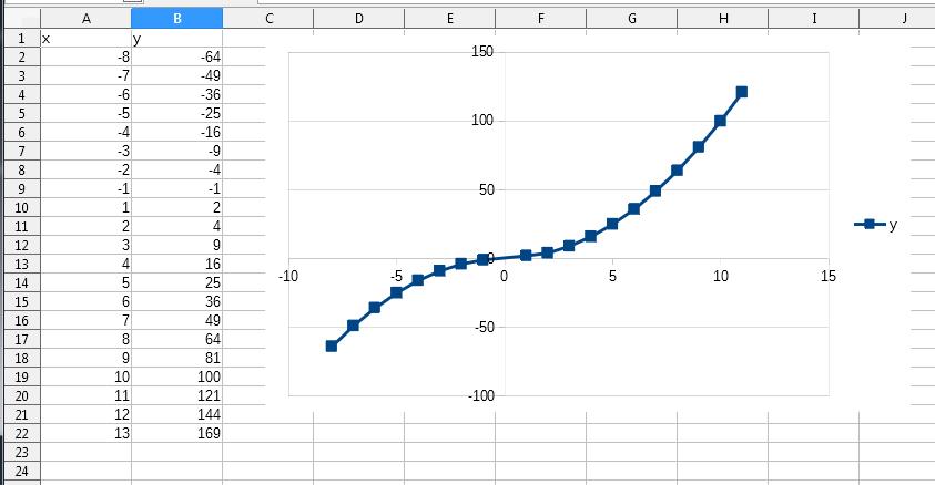

Christian K. schrieb:
(In Excel kann man ja dann auch nur 1-achsige Diagramme machen und dann aneinander Stückeln....)
Also ich bin mir ziemlich sicher dass Excel so wie auch Libreoffice Calc ein x/y Diagramm kann in dem man einfach eine Tabelle mit Wertepaaren erstellt.
Einfach nur die Werte in der Tabelle angelegt und dann als x und y Werte in dem Diagramm benutzt. Ich hab einfach mal quadratisch gemacht weil ich gerade keine echten Kennlinienwerte zur Hand hatte.
Irgendwo gab es da auch mal eine Funktion die dann eine Kurve in die Werte fitted und die Formal dazu ausspuckt...

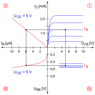

Ja, für einzelne Werte passt das super, aber ein Transistorkennliniendiagramm besteht ja aus 4 unterschiedlich beschrifteten Achsen.
https://ueba.elkonet.de/static/ueba/eoffline/sites/bau/diagramm/02031111.gif
Und die bekommt mit Excel so mmn nicht hin. 4 Einzelne Diagramme sind kein Problem, aber dann passt das Ablesen nicht so toll.
Ich sehe da eigentlich nur zwei Diagramme, 3 mit wohlwollen aber 4? Ube über Uce...also wie soll das aussehen? ;)

Yalu X. schrieb:
Hier sind alle vier zu sehen:
Danke Yalu, für dieses Beispiel. Mir ist schon klar, dass es die vier Diagramme gibt. Wenn aber der, der schon eine Lösung für das Problem sucht, nicht mal in der Lage ist zu zeigen, was er sich am Ende vorstellt...mein ';)' am Ende meines Posts war nicht grundlos. Schon die Darstellung des 2. und 4. Quadraten ist ja alles andere als trival. Der Nutzen dieser Digramme, insbesondere bei Schülern, ist recht fragwürdig ;)
Meiner Ansicht nach sollte der TE überlegen, ob es wirklich Sinn macht, seinen Schülern so ausgiebig eine doch schon recht lange, veraltete Darstellung beizubringen. Ich will nicht sagen, dass es schaden würde, aber was nützt es bei der begrenzten Lehrzeit?
