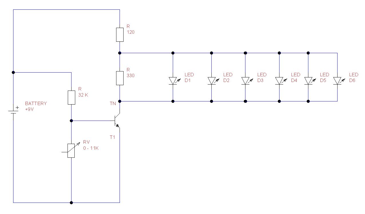

Hallo.
Ich hoffe ihr könnt mir bei meinen Problemchen weiterhelfen. Zudem muss
ich dazu sagen, dass ich ein Anfänger in der Elektrotechnik bin und
diese ganzen Gesetze noch nicht ganz gepeilt habe.
Ich habe mir eine kleine Schaltung zusammengebastelt (siehe Anhang).
In dieser Schaltung möchte ich mittels eines Potentiometers, mehrere
LED's dimmen. Da es später viel mehr LED's sein sollen, habe ich hier
einen Transistor eingebaut (BC548), damit die LED's auch genügend Power
kriegen.
Nun meine Erste Frage: Wie man sieht soll mein Potentiometer Teil eines
Spannungsteilers sein. Mein Potentiometer kommt von 0Ohm - 11kOhm. Bei
einer Spannung von 9 Volt, müsste also, wenn das Potentiometer auf
11kOhm steht, an der Basis des Transistors ca. 3 Volt liegen. Ich messe
am Potentiometer jedoch eine Spannung von gerade mal 0,8 Volt. Wie kann
das sein?
Bin leider noch nicht so sehr mit der Materie vertraut und wäre sehr
dankbar, wenn mir jemand bei meinem Vorhaben helfen könnte. :)
logisch da das poti parallel zur basis-emitter strecke liegt. Arbeitest
du mit einer stromgegenkopplung setzt sich der spannungsabfall aus
Ube+Ure zusammen.
nehmen wir mal an ohne Stromgegenkopplung
Ube=0,6V, Ie= 100mA, B=Verstärkungsfaktor= bei Variante C des BC547= 400
Ib=Ie/B= 100mA/400 = 0,25mA müssen in die Basis fließen um 100mA zu
treiben.
Iq=Irpoti sollte im schnitt 10x höher sein als Ib
Iq=Irpoti = 10 x Ib = 10 x 0,25mA = 2,5mA.
Rpoti= Ube/Ipoti = 0.6V/0.25mA = 2,4Kohm
abgesehen davon das der bc547 zu schwach ist für wieviel
led's????????????
Gerade bei vielen LEDs ist so eine Art zu dimmen nicht zu empfehlen.
Der Transistor muss viel Leistung in Wärme umwandeln.
Daher macht man das üblicherweise mit einer PWM.
Da der Transistor hierbei nur zwischen den Zuständen "voll
durchgeschaltet" und "isolierend" hin- und her springt, vernichtet er
sehr wenig Leistung.
Als Transistor bietet sich dann auch ein n-channel MosFET an.
Tim schrieb:
> Ich messe am Potentiometer jedoch eine Spannung von gerade mal 0,8 Volt.
> Wie kann das sein?
Da die Basis-Emitter Vebindung des Transistors sich wie eine Diode
verhält, fliesst bei 0.5V noch wenig Strom, bnei 0.7V schon deutlich
Strom, und wenn du 1V erreichst so viel Strom daß der Transistor kaputt
geht. Gut, daß du einen 32k Vorwiderstand hattest.
Deine Schaltung ist ein Batteriekiller, es fliesst ja mehr Strom um die
LEDs drumrum als durch sie hindurch.
Die Idee, daß durch ein Poti zu wenig Strom fliesst und man es daher mit
einem Transistor verstärken sollte, ist schlau. man hätte es jedoch so
gebaut:
 |  Poti--|< BC547
 |    |    |E
 |    |   LED  LED
9V    |    |    |
 |    |   120R 120R
LEDs schaltet man nämlich niemals direkt (ohne jeweils einen eigenen
Vorwiderstand) parallel, aber um 2 oder mehr LED in Reihe zu schalten
reichen deine 9V nicht aus, die sind ja am Ende der Batterie nur noch
5.4V.
Die Idee, mit dem Poti die Spannung an den LEDs zu regeln, ist nicht so
schlau, weil die Leuchtkraft der LEDs nicht so sehr von der Spannung
anhängt, sondern eher vom Strom. man sollte also den Strom regeln.
So regelt man den Strom:
 |    |   39R  39R  (dienen nur der gleichmässigen Stromverteilung)
 |   32k   |    |
 |    |   LED  LED
9V    |    |    |
 |  Poti--|<    |
 |    |    |E   |
 |    |    +---|< BC547
 |    |         |E
 |    |        22R
Man braucht hier die hohe Stromverstärkung von 2 Transistoren in
Darlingtonschaltung, damit dein 11k Poti passt. Wenn du deutlich mehr
Strom brauchstm, kann ein BC547 zu wenig sein, nimm für den rechten
einen BD137.
