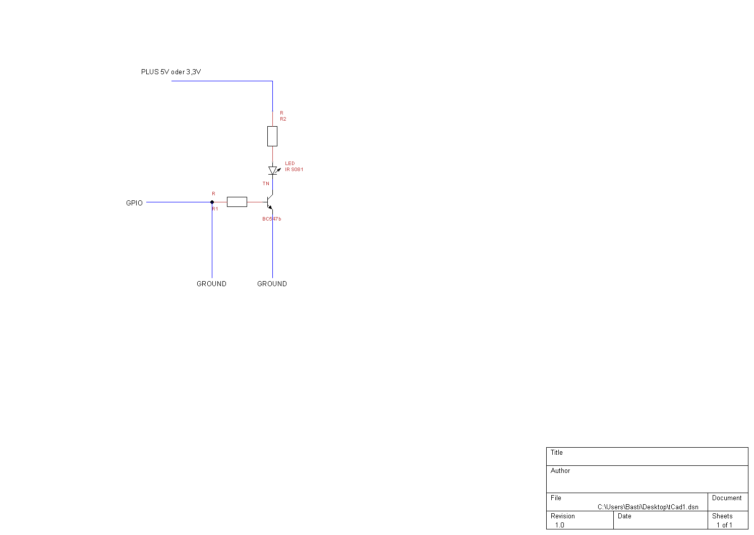

Moin,
habe mir, mit Hilfe eines Tutorials (https://klenzel.de/3588), mit
meinem PI eine Fernbedienung gebastelt. Funktionieren tut sie, das
schonmal vorweg.
Allerdings nur wenn ich die IR-Diode direkt Richtung Empfänger (Samsung
TV) halte. Sobald ein Hinderniss (Hand) dazwischen kommt oder der
Fernseher gedreht wird, bekommt der Fernseher keine Signale. Mit der
orginalen Fernbedienung kann ich fast schon im Nebenraum Programme
ändern.
Um nun mein Signal zu Verstärken hab ich schon mehrere Sachen
ausprobiert.
Erstmal nahm ich eine externe Stromquelle 2 bzw. 3 AA Batterien, und
variierte die Widerstände. Auch mit 2 in Reihe geschalteten IR-Dioden
brachte nicht den erwünschten Erfolg, eher im gegenteil.
Transistor bc547b
IR-Diode   S081
Der Pi steht ca. 2 Meter hinter dem Fernseher, der Fernseher hat den
Empfänger anscheinend vorne verbaut, nun möchte ich das vom Standort des
PI´s der Fernseher bedient werden kann. Ich möchte nicht den Fernseher
öffnen und den Empfänger in eine andere richtung drehen :P
Mit der orginalen Fernbedienung funktioniert das reibungslos.
Ich bin leider kein Elektriker, und aus den Datenblättern werd ich nicht
schlau ohne jedes Wort googlen zu müssen :/
Könnt ihr mir vllt. helfen?
lg

So ein Schaltplan ist ganz schön, aber wenn es darum geht, abzuschätzen
ob die LED vernünftig betrieben wird, wären ein paar grundlegende
Werte ganz hilfreich.
1) Welche Wert hat R2?
2) Mit welcher Spannung betreibst du die LED?
3) Was für Daten hat deine LED (Link Datenblatt)?
4) Mit welcher Trägerfrequenz sendest du und auf welche ist der
IR-Empfänger im Fernseher optimiert?
Klasse Konfiguration. Hast du wenigstens einen brauchbaren,
großflächigen Reflektor, den der IR-Empfänger des Fernsehers sehen kann
und den du mit deiner LED beleuchtest?

Es kann sinnvoll sein, die IR LED so auszurichten, das sie die Wand
gegenüber der Glotze anstrahlt und ihr Streulicht dann auf den IR
Empfänger trifft. Das kann klappen, muss aber nicht.
Ein Array aus mehreren LED kann auch helfen, um die Strahlungsleistung
zu verstärken. Mit 3,3V Versorgung an der LED Endstufe klappt
hintereinanderschalten nicht, du kannst aber den Transistor gegen einen
z.B. BC337 austauschen und am Kollektor dann einige LED mit
Vorwiderstand parallel ansteuern.
3,3V
     --    --    --  IR LED
     ||    ||    ||  22 Ohm
     | zum Kollektor BC337
Wenn gar nichts hilft, solltest du eine LED so absetzen, das sie vor dem
IR Empfänger des TV hängt.

Nur weil die Übertragung nicht aus dem Stehgreif funktioniert, würde ich
nicht als erstes die Sendeleistung erhöhen, ohne die anderen
Ungewissheiten abzuprüfen.

Erstmal danke für die schnellen antworten.
EDIT: Mehrere i.d.R aber 22Ohm aber auch 7,5Ohm wurde getestet
R1 hat i.d.R. 220Ohm aber auch hier habe ich mehrere getestet zwischen
7,5Ohm und 2,2kOhm, wobei der 7,5Ohm meines Erachtens am meisten
gebracht hatte?!
Auch hier mit mehreren versucht 2AA Batterien, 3AA Batterien und der
3,3V Spannung des PI´s.
UF
1.35 V
IF
100 mA
Wellenlänge
925 nm
mehr finde ich dazu nicht.
Da bin ich mit meinem Latein leider am Ende.
Ich habe mittel LIRC und einem Empfänger die Signale "eingefangen" und
was der Fernseher hat, entzieht sich meiner Kenntnis sorry.
@Matthias S.
Das mit der ausrichtung wird leider nicht klappen.
a) Steht der Fernseher in 45° im Raum bzw. jedesmal anders
(wandbefestigung und wird ausgeklappt)
b) wäre das dann im idealfall ein Fenster+leichte Gardinen
Das mit der Parallelschaltung wäre noch eine Idee. Mit diesem Transistor
geht das garnicht?
lg

Da kann irgendwas nicht stimmen. Wenn du deine LED mit 7.5Ω betreibst,
komme ich auf eine Gesamtspannung von geschätzt 2.4V (UF 1.35V, UR
0.75V, UCE 0.3V). Das ist wahrscheinlich deutlich weniger, als 2 oder
zumindest 3 Batterien (Alkaline?) liefern. Bei 3Batt musst du deine arme
LED ordentlich überfahren haben. Wo hast du die LED-Daten her? Sind die
100mA Dauerstrom oder als Pulsbelastung für ein bestimmtest
Tastverhältnis angegeben?
Wie passt die Wellenlänge zum Filter des Empfängers?

Also die LED hat einen Widerstand von 22Ohm der Basiswiderstand vom
Transistor 220Ohm, versorgt wird mit 2xAA Batterien. Funktionieren tuts
auf ca 2-3m direkte verbindung zum Empfänger. Alles weitere war zu
Testzwecken und auch nur kurzzeitig im Einsatz.

Normalerweise sollten die blau eingefärbten LED die besten Ergebnisse
liefern, das sind die Dinger, die auch in den Fernbedienungen verbaut
sind. Kannst du aber leicht mal ausprobieren. Tausche die momentan
verbaute gegen eine des anderen Typs und vergleiche die Reichweiten.
> gebracht hatte?!
Jupp, damit hast du die höchste Strahlungsleistung, aber der Transistor
ist dann auch überfordert (vermutlich auch die LED). Bleib erstmal bei
den 22 Ohm aus dem Bauplan.
> geht das garnicht?
Kurz mal, aber ist schon grenzwertig. So ein BC547/548 ist nun mal nur
ein 100mA Typ.
