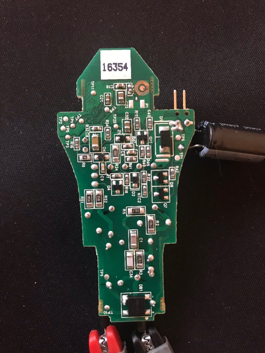

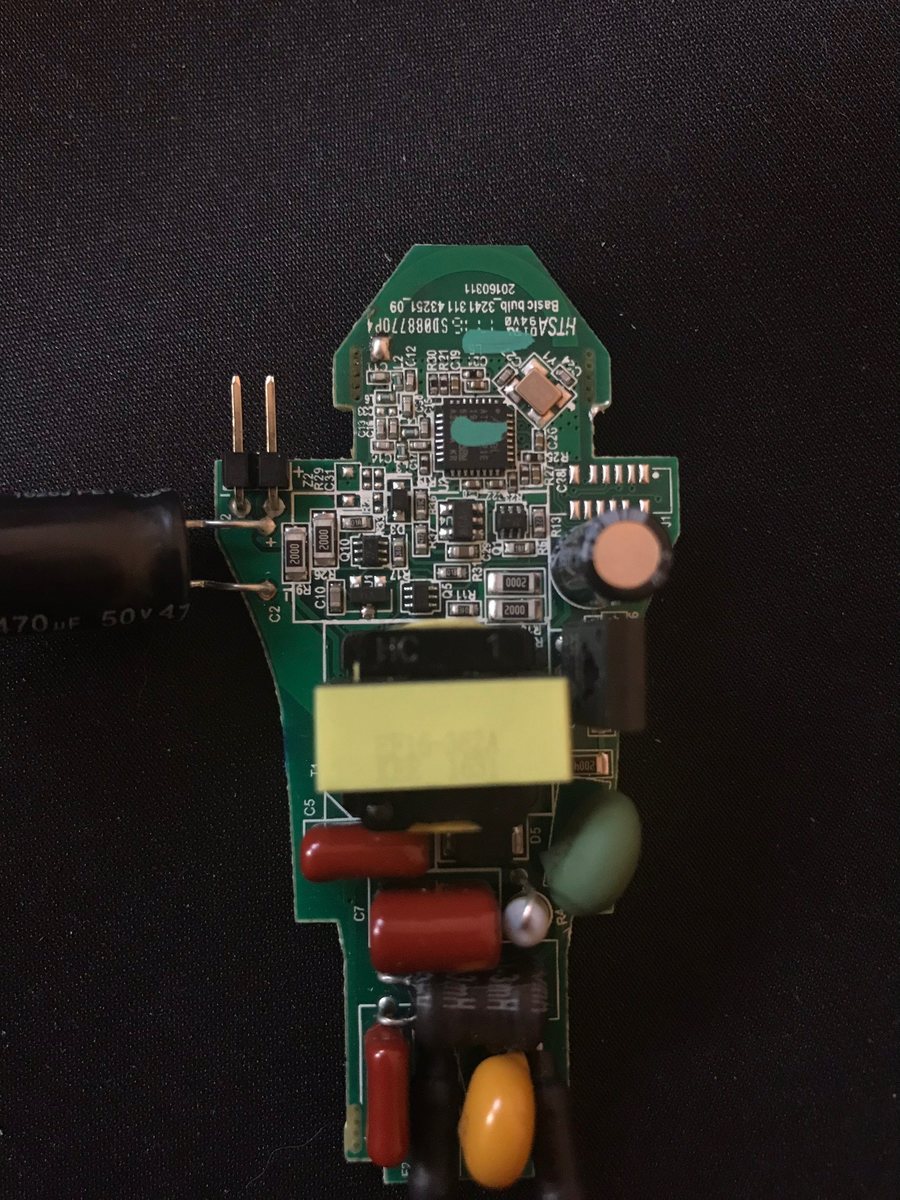

Hallo
Ich habe mir eine Philips hue gen3 White und eine Ambiance gekauft da
ich mit diesen beiden ein Projekt starten wollte.
Es geht um eine LED Beleuchtung mit 3 Kanälen (WW KW Blau)
Dazu will ich die PWM Signale abgreifen und damit 3 LDD700H ansteuern.
Leider hat Philips die Lampen auch während der gen3 verändert und mit
SMD Elektronik bin ich nicht sehr gut.
Ein grobe Beschreibung der alten gibt es hier im Video
https://blog.adafruit.com/2016/06/14/teardown-of-a-philips-hue-led-lightbulb-with-zigbee-and-atmega2564-avr-iot-iotuesday/
Den Thread mit der Philips Lux hier im Forum habe ich bereits gesehen
allerdings hilft das mir nicht weiter da nichts zusammenpasst.
Kann mir jemand von euch sagen wo ich die 3,3V Versorgung anschließen
muss damit die Steuerung läuft und das PWM Signal abgreifen kann?
Prinzipell brauche ich nur die Steuerung inkl zigbee und das PWM Signal
(230V und 24V Kreis ist uninteressant)
Wenn Bilder oder Messungen gebraucht werden kann ich diese machen (Oszi
habe ich allerdings nicht).
Wenn das klappt dann würde ich die Ambiance ebenfalls zerlegen.

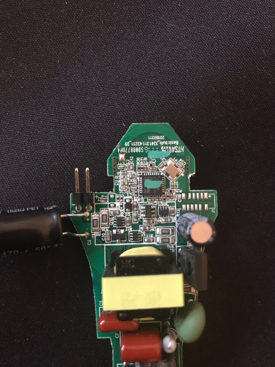

Nach vielem hin und her bin ich zu folgendem Ergebnis gekommen:
bei den Ganz neuen Philips Birnen (Erkennbar daran das die Aufschrift
auf der Rückseite fast über die volle Höhe des Kunststoffs geht) gibt es
zwar ein PWM signal welches entweder direkt am Controller oder auf der
Rückseite am Widerstand abgegriffen werden kann, allerdings kann man mit
diesem nur bis ca 20-30 Prozent dimmen dann ist man zwar laut Hue app
auf 1% jedoch sind die angeschlossenen LEDs deutlich heller. Außerdem
fehlt der sanfte Fade Übergang beim Ein- und Ausschalten.

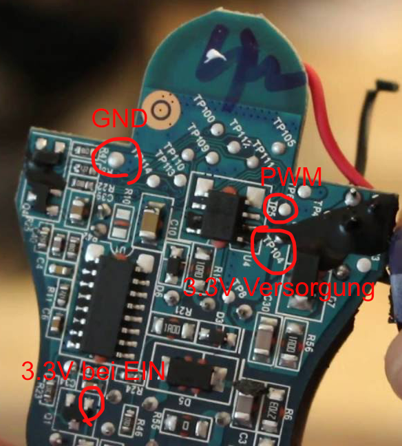

Meine Lösung ist jetzt folgende:
Ich habe mir 3 "alte" white Lampen der 3.Gen besorgt (bei diesen ist der
text hinten deutlich kleiner und nur ca. bis zur Mitte Hoch)
Bei diesen gibt es ein schönes PWM signal welches wirklich bis auf 1%
dimmt, einziger Hacken, bei aus liegen 3,3V am PWM Ausgang an und die
LEDs leuchten Wieder zu 100%.
Das fading funktioniert ebenfalls beim Ein- und Ausschalten.
Behelfen kann man sich z.B. mit einem BC548, bei dem legt man das PWM
Signal auf Collector, auf die Base legt man ein 3.3V Signal welches bei
zustand ein aktiv ist, dieses kann man auf der Rückseite abgreifen und
somit sind die LEDs aus und auf dem Emitter kein Signal mehr wenn man
die Lampe in der App ausschaltet.
PS: Die Bilder Oben sind von der neuen revision der 3.Generation, das
Bild von diesem Beitrag ist von der älteren Hardware Revision aber
ebenfalls 3. Generation und von mir mit Infos bearbeitet (Quelle:
https://youtu.be/HV6Z_YI-3Io )

Hi
Bei der seite gilt Vorsicht
Der PWM Pin ist um 90° auf der falschen Seite des Controllers
eingezeichnet.
Und wie von mir schon erwähnt funktioniert bei diesem das vollständige
dimmen leider nicht.
Von dem Autor gibt es auch noch ein zweites Bild bei dem der PWM Ausgang
richtig eingezeichnet ist, per Kommentar habe ich ihn darauf aufmerksam
gemacht aber ohne Antwort
