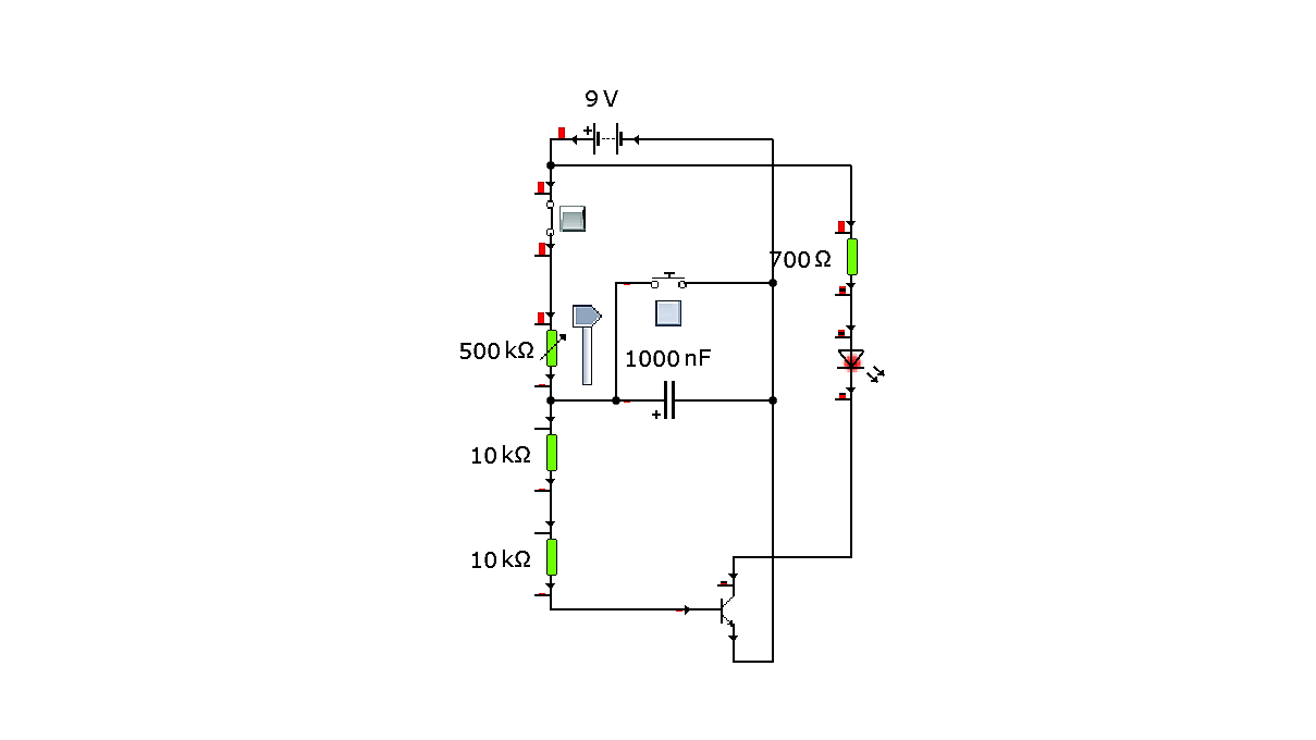

für ein Schulprojekt muss ich eine Anlage bauen, welche per Knopfdruck
zeitverzögert ein Optisches(LED) und ein Akustisches(Lautsprecher)
Signal abgeben soll. Dabei sollen die Beiden jedoch auf einen Schlag
eingeschaltet werden. Jetzt habe ich allerdings zwei Probleme:
1.In meinen Schaltplan leuchtet die LED durchgehend und ohne eine
zeitverzögerung
2.Ich weiß nicht, wie ich den Lautsprecher integrieren/einbauen soll
LG JoJo
> zeitverzögerung
Entsprechend des Schaltplans geht die Led aus, sobald der Taster
gedrückt wird, wird er losgelassen, geht die Led mit Verzögerung wieder
an.

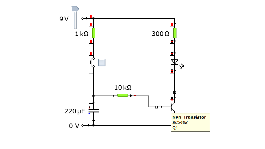

Hey Stefan,
Die Schaltung die du verlinkt hast habe ich gerade ausprobiert, jedoch
funktioniert es wie ne ausschaltverzögerung und ich wei? jetzt nicht wo
der fehler ist.
Der linke Widerstand (1k) muss größer sein, damit die
Einschaltverzögerung größer wird.
Der rechte Widerstand (10k) bewirkt die Ausschaltverzögerung.
Wenn du den 1k Widerstand und den Raster in der Reihenfolge tauschst,
kannst du den Plus-Pol des 300Ω Widerstandes mit an den Taster statt
direkt an die Batterie anschließen. Dann hast du gar keine

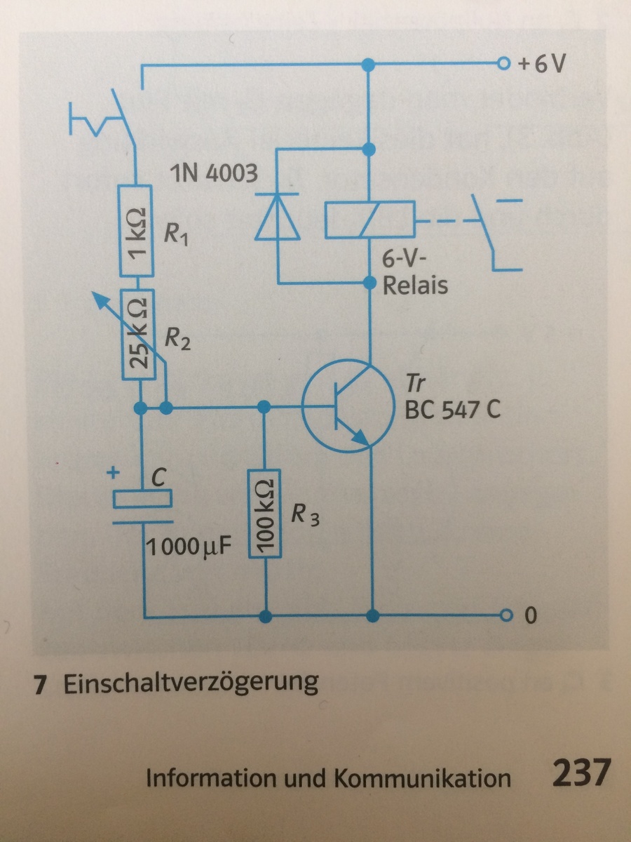

Ok langsam komme ich nicht mehr so hinterher also frag ich mal anders:
Das Foto stammt aus meinem Technik Buch und zeigt eine
Einschaltverzögerung.
So weit ich es verstehe muss ich neben dem Relais einen Lautsprecher und
eine lampe(LED)einbauen.
Und ist es eigentlich möglich eine einfache Einschaltverzögerung ohne
Relais zubauen?
> Relais zubauen?
Im Prinzip schon, das hängt eben davon ab, was du verzögert schalten
willst. Mit dem Relais ist das besonders einfach, weil da ein
potentialfreier Kontakt da ist.
Einen Lautsprecher kannst du nur mit dem Relaiskontakt sinnvoll
schalten, für eine LED brauchst du kein Relais.
> Relais zubauen?
Ja, das Bild zeigt das doch schon. Das Relais dort hat nichts mit der
Einschaltverzögerung zu tun, es wird nur verzögert eingeschaltet. Ob das
ein Relais oder was anderes ist: der Transistor muss nur in der Lage
sein, den Verbraucherstrom auch verarbeiten zu können. Also, eine
5A-Sirene oder Autohupe geht mit dem BC547 nicht. Dann nimmt man ein
Relais mit entsprechend kräftigen Kontakten.
