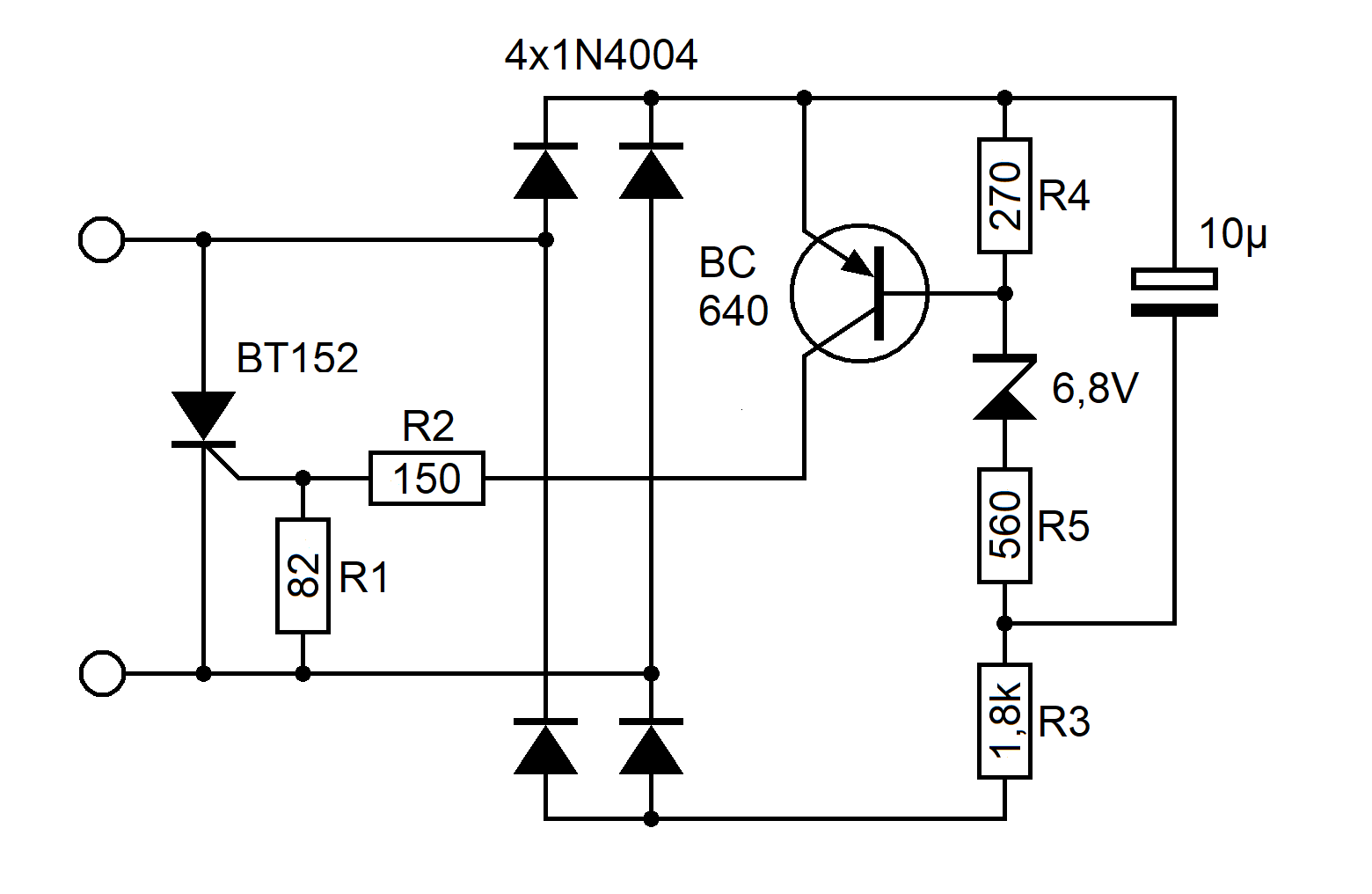

Kann mir jemand sagen, wie die Schaltung funktioniert?
Das ist ein Spannungsregler für einen Motorroller.
Der sorgt für gleichmäßige Helligkeit des Hauptscheinwerfers, unabhängig
von Drehzahl und Verbrauchern.
Der Regler schließt die Spulen mehr oder weniger gegen Masse kurz - aber
nur während der neg. Halbwelle!
Den Generator kann man auffassen als eine AC-Stromquelle.
Vielen Dank schon mal im voraus.
(Firma: matzetronics) #5190140
juergen schrieb:
> aber
Klar, das ist ja auch ein Thyristor. Ein Triac könnte beide Halbwellen.
Wenn die Basis des BC640 negativ gegenüber dem Emitter wird, fängt er an
zu leiten und triggert den Thyristor. Das passiert einfach früher, wenn
die Spannung am Emitter grösser wird und sich der 10µF mehr auflädt. Die
untere Grenze, ab wann getriggert wird, wird durch die Z-Diode
festgelegt. R4 sperrt den Transistor im Normalfall.
Nette Schaltung übrigens, nur der Thyristor und die Lima tun mir ein
wenig leid.

R3 und der Elko bestimmen die Phasenverschiebung der Thyristorzündung.
Der Rest ist ein einfacher Grenzwertschalter, der bei ca 10V den
Thyristor zündet. R5 begrenzt den Z-Diodenstrom. R4 sperrt den
Transistor.

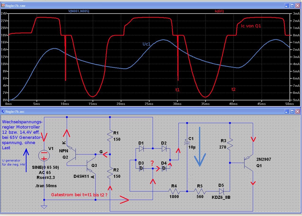

So zum Spass und zum besseren Verständnis habe ich mal die Schaltung
umgezeichnet.

Gast #5194106

Vielen Dank für die umgezeichnete Schaltung.
Das ist schon mal sehr gut für ein besseres Verständnis der Schaltung.
Ich habe den Plan inzwischen ebenfalls umgezeichnet und dann noch die
Spannungsverläufe an einigen Bauteilen (vor Regelungsbeginn)
aufgezeichnet. Ich stelle die Skizze aber jetzt noch nicht hier rein.
Das mache ich eventuell später. Als nächstes muß ich mir den
Triggerpunkt für Spannungen über 20V U Dach ansehen und aufzeichnen, bis
dann vielleicht endlich der "Groschen fällt". So was dauert bei mir
leider immer etwas länger.

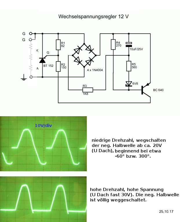

Ich kann im Augenblick noch nicht so viel dazu sagen, der Thyristor
zündet jedoch erst, wenn die Amplitude des Generators 20V erreicht hat
(-60 Grad Phasenverschiebung)und drüber hinaus, bis zu -180Grad bei
höherer Drehzahl bzw. weniger Verbraucher im Bordnetz.

Gast #5194138
Du hast den Generator hoffentlich belastet? Der ist eher eine Strom als
eine Spannungsquelle und kann im Leerlauf entsprechend hohe Spannungen
erzeugen.
Sinnvoll messen kannst du nur mit der Nennbelastung.
Gast #5194183
Der Andere schrieb:
> erzeugen.
Zur Funktionskontrolle mit realitätsnaher Belastung (erstmals gemacht
vor etwa 10 Jahren) hatte ich einen ganz fetten Trafo mit höherer
Spannung genommen und da einen dicken Widerstand vorgeschaltet.
Der muß sein, damit der Trafo nicht verbrennt!
Die Anordnung sollte ja eine Stromquelle (den Generator) simulieren!
Für Messungen derzeit nehme ich einen regelbaren Märklin-Eisenbahntrafo
und schalte etwa 200 Ohm vor den Reglereingang, sodaß beim Durchschalten
des Reglers kein direkter Kurzschluß entstehen kann. Das funktioniert
für die Überprüfung am Oszi sehr gut. Aber für eine Optimierung des
Reglers am Motor wäre ein Prüfstand erforderlich, den ich leider nicht
habe.
Ich habe diesen Regler auch abgewandelt, z. B. in einen, der beide
Halbwellen regelt, was das Licht u. U. noch gleichmäßiger macht bei
niedrigen Drehzahlen (und auch aus einem anderen Grund). Dafür müssen
die Bauteile jedoch ganz anders dimensioniert werden.
Ich habe einen solchen Regler zwar fertig gebaut, kann ihn aber ohne
Prüfstand nicht auf beste Funktion optimieren. Für reale Messungen
jedesmal mit dem Roller raus zu fahren scheidet aus.

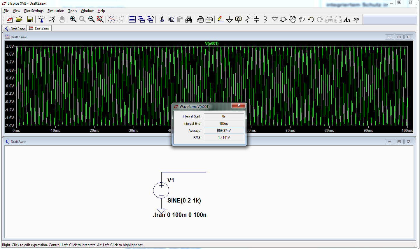

Gast #5280375
Kann man mit LTspice auch den Effektivwert der Spannung berechnen?
Leider kenne ich mich nicht gut aus mit dem Programm.
Ich habe schon überall nachgeguckt, aber nichts weiter dazu gefunden.
Ich möchte überprüfen, inwieweit die wirksame Spannung bei verschiedenen

Gast #5280408
> Transistor.
Trotzdem nicht so einfach, das nachzuvollziehen.
Die genaue Funtkion bleibt mir immer noch ein wenig rätselhaft.
Inzwischen glaube ich aber zu wissen, wo genau der Gatestrom langfließt.
Das hoffe, das ich den richtig eingezeichnet habe.
Gast #5280437
Prüfstand mit Bormaschine, Ständer, Generator aufbauen hat nicht
funktioniert. Die Unwucht ist zu groß. Ab 500rpm wird's gefährlich.
Vielleicht klappt es aber mit der Simulation?
Wäre schön, wenn mir jemand die Frage beantworten könnte.
Wenn es wärmer wird, werde ich dann direkt an dem Roller
Kurzschlußwiderstand und Leerlaufspannung ausmessen.
Das ist ja schnell gemacht. Vorerst habe ich für die Simulation einen
Richtwert aus der Reparaturanleitung genommen. 2,3 Ohm als
Generatorwiderstand erscheint mir jedoch sehr wenig.

Gast #5282674
juergen schrieb:
> Leider hat es nicht geklappt.
Kann eigentlich nicht sein :-). Ich hab es gerade noch mal selbst
probiert mit dem alten und dem neuen LTSpice. Geht mit beiden!
Nochmals:
im Plotfenster die Bezeichnung der Spannung (im Beispiel V(n001)) mit
der linken Maustaste bei gedrückter Steuerungstaste anklicken.
Siehe angehängtes Bildchen.
Gast #5282687
Danke, ich habe die Steuerungstaste vergessen.
...hab' mal wieder nicht richtig aufgepaßt!
Ich werde es heute Abend ausprobieren, wenn ich nach Hause komme.

...weil ich schon dabei bin:
Der umgezeichnete Plan vom "schrecklichen Sven" vom 31.10.17
ist wirklich sehr gut gemacht, um die Schaltung zu verstehen.
Allerding müssen Thyristor und R1 andersherum eingezeichnet werden.
Gast #5284201
HildeK schrieb:
> So auf den ersten Blick ist das egal. Du hast ja eingangs
> Wechselspannung. Dann wird halt die andere Halbwelle bearbeitet.
Bei dem Motorroller-Regler ist das aber was anderes!
Die positive Halbwelle darf nicht weggeschaltet werden,
da parallel zu diesem AC-Regler noch ein weiterer Regler
dazukommt, nämlich der für die Aufladung der Batterie (mit eigenem
Schaltkreis).
Für die Aufladung steht aber nur die pos. Halbwelle zur Verfügung. Klar,
daß die positive Halbwelle vorher nicht "niedergemacht" werden darf!
Zugleich wird damit auch der Schwachpunkt der originalen Regelung
deutlich:
Z. B. werden bei hoher Drehzahl und (wechselspannungsmäßig) voller
Beleuchtung(Hauptscheinwerfer) Teile der negativen Halbwelle durch den
Original-Regler weggeschaltet. Unversehrt bleibt die pos. Halbwelle, aus
der dann nicht nur der Wechselstrom für die Beleuchtung, sondern auch
der Ladestrom der Batterie herkommt.
(Die neg. Welle ist ja nicht mehr da oder "angeknabbert" bzw.
verschenkt.)
Optimal ist das nicht! Deshalb habe ich andere Regler gebaut, die m. E.
besser arbeiten und die ich abgleichen möchte.
Unabhängig davon dürfte die Regelung bei Vertauschung des Thyristors
anders aussehen. Aber da denke ich jetzt nicht weiter drüber nach, da
das von vorneherein so nicht gemacht wird.
Vielen Dank noch einmal an alle Beteiligten für die Tips zum
Simulationsproblem. Es funktioniert!!!
Hat bei mir mal wieder viel zu lange gedauert. Alleine hätte ich es wohl
nie herausgefunden?
LG jürgen
