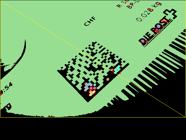

Och..so schwer auch wieder nicht. Ich hab mal noch n ollen Snapshot
(Datamatrix-'Briefmarke') ausgegraben, im Mittelfeld ist so'n Code gut
linear zu erfassen. Gibt halt ein paar Bildbereiche am Rand, wo's eng
wird..
Zugehörige Brennweite weiss ich allerdings nicht mehr genau, muss was
zwischen 8 und 14 mm gewesen sein.

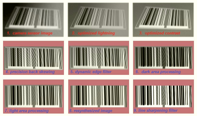

Anbei noch was aus der Mottenkiste: Echtzeit-Bildaufbereitung für eine
Auswertesoftware. Bar-Codes sind aber nur der Trainer gewesen, die
Kamera observierte was ganz anderes.

Auf Strubis Bild weiter oben liegt der Code ja irgendwo schief in der
Gegend.

> Bild aus? und vor allem: wie findet man ihn?
Kommt draufan, wie dein Bild/die Beleuchtung beschaffen ist. Wenn
homogen ausgeleuchtet, wird's recht einfach, z.B.
- ein paar zufällig verwürfelte Scan-Linien übers Bild abtasten und auf
charakteristische Profile triggern
- Ecken-Detection um die Marker zu lokalisieren
Die Marker geben die Orientierung und Synchronisationsinfo vor, im Bild
oben ist das das durchgängige 'L' und die alternierenden Quadrate an den
gegenüberliegenden Kanten. Hast du die Eckpunkte, kannst du die
Rückprojektion mit einem schnellen Bresenham-'Walk' erledigen.
Die besten Ergebnisse hatte ich mit vorgängiger Blob-Detection, bei der
gleich die Bounding-Box der Blobs bei rausfällt und die Beleuchtung
nicht so ein Thema ist (dynamische Thresholds für Vorder/Hintergrund).
Ansonsten gibt's auch eine offene library namens libdtmx, die bringt
zwar nicht viel Performance, aber ist eine brauchbare Referenz fürs
Decoding.
