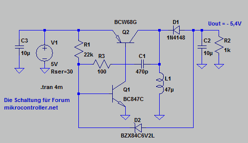

Im Anhang habe ich eine passende Schaltung, die mir allerdings noch zu
viel Strom verbraucht und den Ausgangskondensator nur bis -7 V lädt.
Kennt ihr noch vergleichbare Schaltungen?

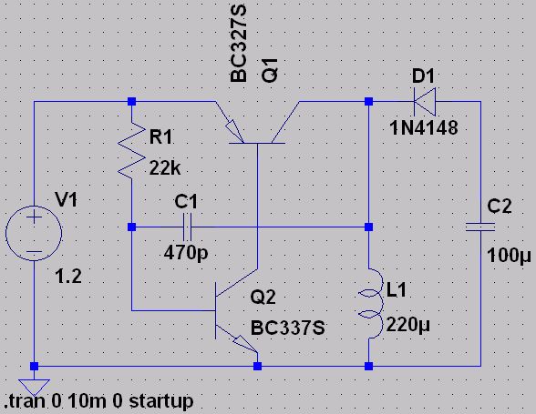

Ich hatte auch irgendwann danach gesucht.
Hier ist mit Regelung, realistische Quellen-Impedanz. Die Schaltung
reicht für kleine Ausgangsströme von 5-10mA. Ohne teuren Bauteilen.
Große Bruder (Gehäuse TO-93 statt SOT-23) von BC847 ist BC547 und bei
BCW68G ist dann BC327-25.
Wirkungsgrad lässt sich zwar wünschen, aber ich glaube die Physik lässt
keine deutliche Nachbesserungen mehr zu.

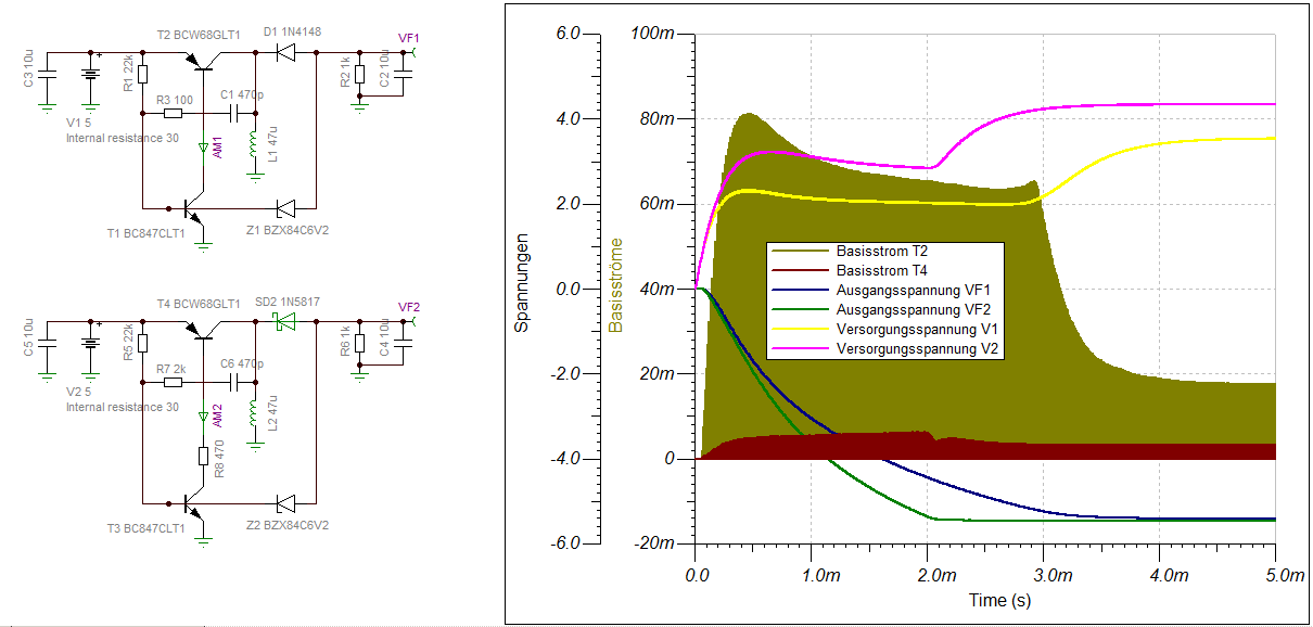

An deiner Schaltung fällt sofort auf, dass der Basisstrom des
Längstransistor Q2 nicht sinnvoll begrenzt ist. Man könnte zwar meinen,
die 22K (R1) begrenzen den Basisstrom des Q1 und über seine
Stromverstärkung auch den Kollektorstrom Q1/Basisstrom Q2, aber das
stimmt so einfach nicht. Denn sobald Q2 einschaltet, wird R3 quasi
parallel zu R1 geschaltet, was den Basisstrom von Q1 extrem vergrößert.
Also sollte man R3 deutlich erhöhen und außerdem einen Basiswiderstand
für Q1 einbauen.
Die Simulation zeigt dann auch eindrucksvoll die Unterschiede. Während
in der Ursprungsschaltung der Basisstrom von Q2 (oliv) bis über 80mA
steigt, liegt er in der verbesserten Version (rot) immer unter 10mA. Die
Ausgangsspannung steigt in der verbesserten Version (grün) nicht nur
viel schneller an, sie erreicht auch einen höheren Wert als in deiner
Version (blau). Den verbesserten Wirkungsgrad kann man schließlich an
der Höhe der Versorgungsspannungen erkennen. In der verbesserten Version
(pink) bricht die Versorgung trotz höherer Ausgangsleistung deutlich
weniger ein, als in deiner (gelb).
Sicher kann man aus der Schaltung noch mehr herausholen.
Die Drossel hat in der Simu 100mR Drahtwiderstand.

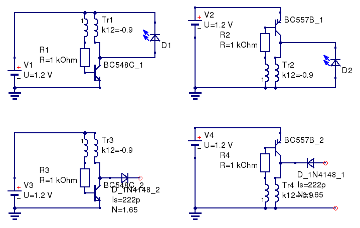

Als andere Methode überbrückte ich Basis-Emitter mit einer Diode und LED
um die Sperrspannung zu begrenzen. Diese Belastung reduzierte allerdings
den Wirkungsgrad merklich.
Mit QUCS simulierte ich die Schaltungsvarianten und die Ergebnisse
deckten sich mit meinen Beobachtungen.
