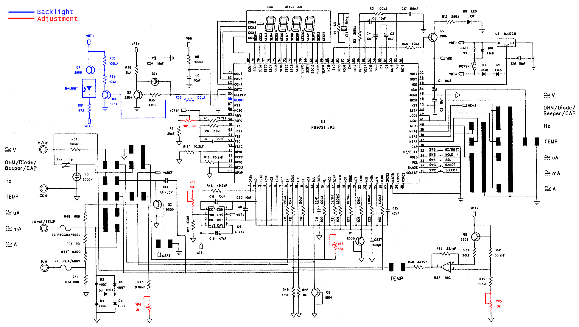

Meinem betagten Conrad VC840 DMM (baugleich mit Uni-T UT60E)

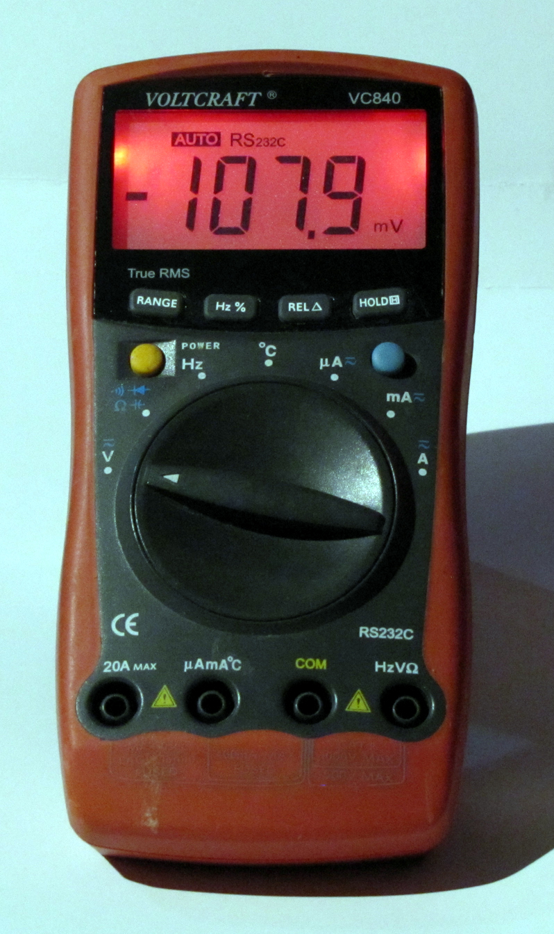

hab ich eine LCD Hintergrundbeleuchtung spendiert - nichts
weltbewegendes aber sehr nützlich, vielleicht kanns jemand gebrauchen.

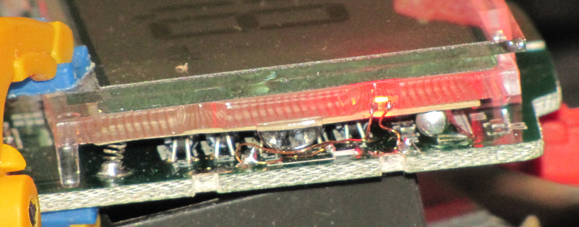

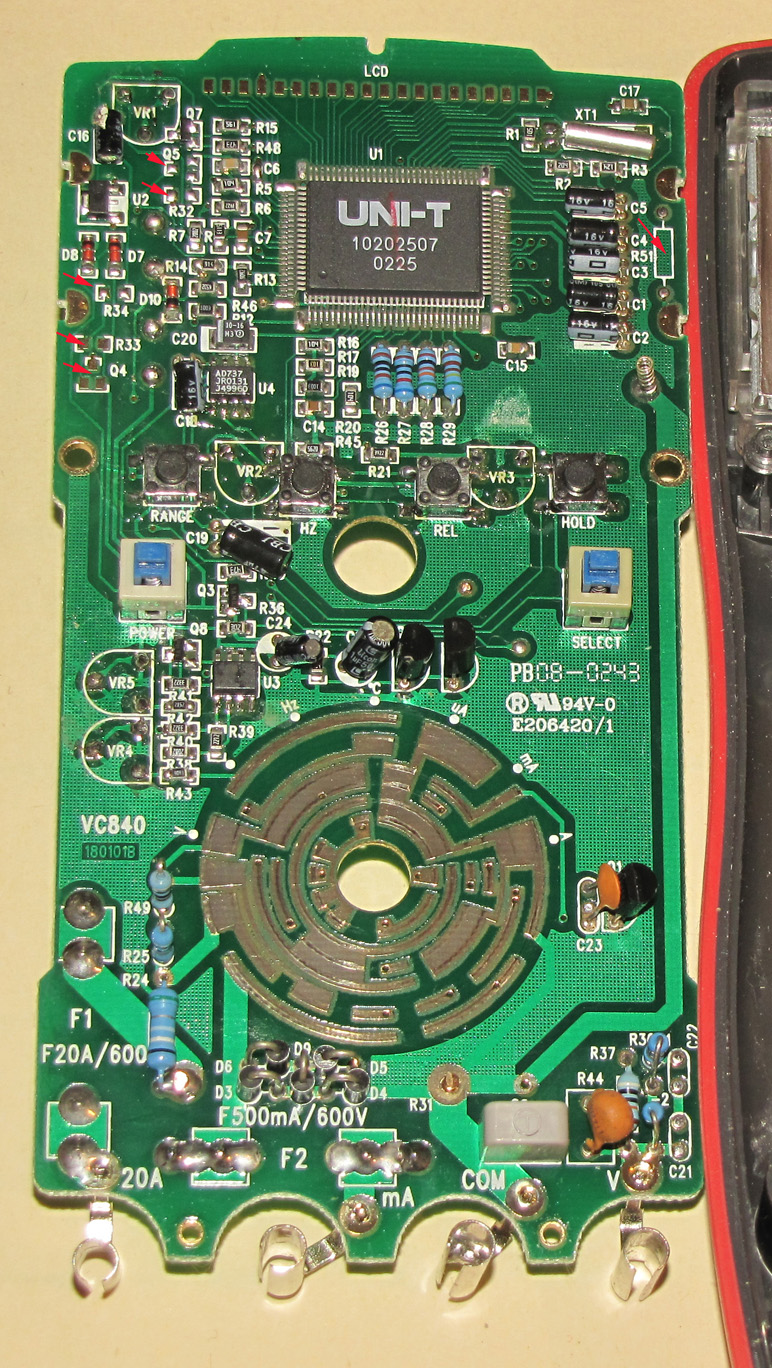

Auf der Platinen waren hierfür nur 2 SMD Transistoren und 4 Widerstande
und 2 SMD LEDs nachzurüsten.
Die Lötpads waren schon auf der Originalplatine vorhanden, nur halt
nicht bestückt.
Anmerkungen:
- für die Transistoren wurden BC847C & BC857C verwendet, die Widerstände
  waren 0805 SMDs
- Als LEDs kamen 2 LSQ976 (Super Red) 0603 zum Einsatz, der Strom wurde
mittels Vorwiderstand auf 14mA eingestellt
- Eigentlich sollte man effizientere/hellere weisse LEDs nehmen, hatte
jedoch gerade in der kleinen Grösse nichts passendes da.
- Die LEDs werden direkt aus der Batterie versorgt, der Vorwiderstand
ist
wie üblich je nach Anzahl der installierten LEDs zu berechnen.
- Die Beleuchtung wird mittels Drücken der HOLD Taste für ~3 sec.
ein/ausgeschaltet.
