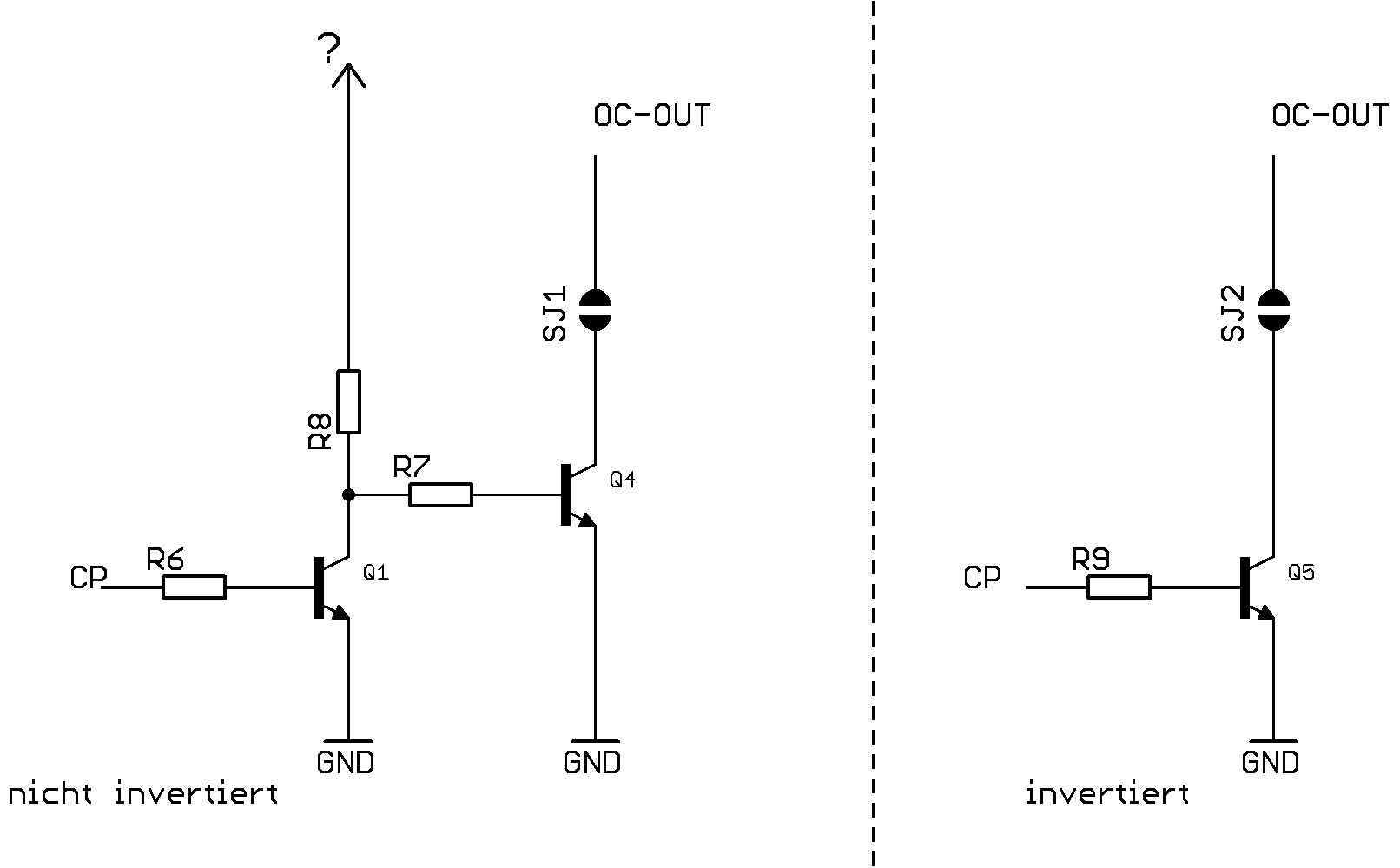

Ich will auf einer Platine ein 3,3V Logiksignal (an cp), sowohl
invertiert als auch nicht invertiert, als Open-Kollektor-Ausgang zur
Verfügung stellen.
Die Spannung am OK-Ausgang kann zwischen 5 und 30 Volt betragen. Es
sollen etwa 5-10mA fließen. Als Transistoren sind BC847 vorgesehen.
Meine Frage ist nun: Wo wird der obere Anschluss von Pin 8
sinnvollerweise angeschlossen, an 3,3V oder an die 5-30V?
#4449845
R7 kann weg, Basis von Q4 direkt an Kollektor von Q1.
R8 passend für den nötigen Basisstrom von Q4 und an die 3,3V.
Als OpenCollector steht die andere Spannung normalerweise nicht
unbedingt zur Verfügung, es sind ja nur der OC-Ausgang und GND nötig und
verbunden.
