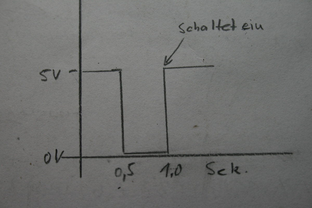

Ein Gerät soll nach Anlegen der Betriebsspannung (5V) einschalten. Das
funktioniert so nicht, denn das Gerät hat einen Taster zum Einschalten,
der einen Pin eines ICs (Bez. abgeschliffen) auf GND legt. Beim wieder
Loslassen des Tasters schaltet dann das Gerät ein. Experimentell habe
ich gefunden, dass beim Anlegen der Betriebsspannung nicht gleichzeitig
der IC-Pin auf GND liegen darf, sondern erst kurze Zeit (etwa 1/2 Sek.)
später.
Ich habe versucht das als Skizze darzustellen.
Vielleicht hat jemand einen zündenden Tipp, möglichst ohne µC?
Vielen Dank

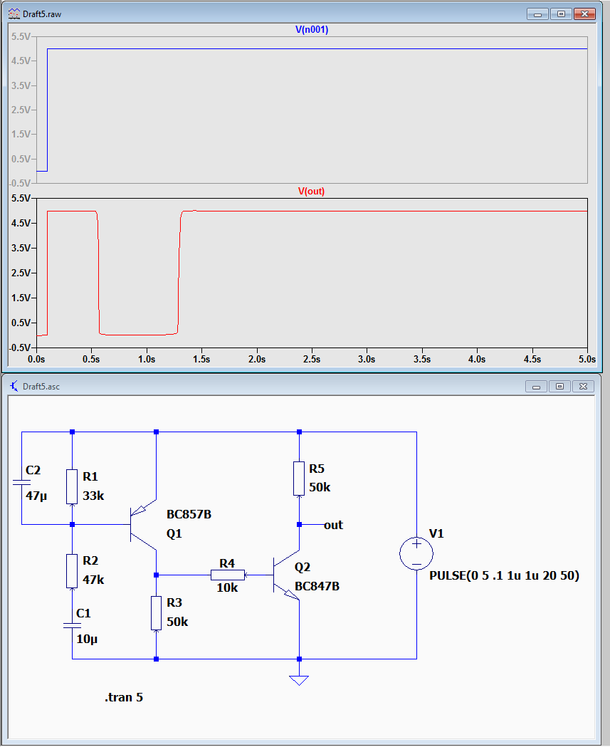

Ich hab mal eine 'Beispielschaltung angehängt.
Oben, blau, das Einschaltsignal der Spannungsquelle; unten, rot, der
Ausgang.
Ich hoffe, die Pulsdauer ist nicht ganz kritisch, wenn der Pin längere
Zeit auf LOW sein muss, dann kann man R1 noch etwas vergrößern (39k,
47k).
Zweistufig, weil sonst das Ausgangssignal sehr langsam wieder ansteigt.
Im Prinzip geht das auch mit nur einem NPN mit dem genannten Nachteil.
Hinweis: BC847 wähle ich, weil der BC547, der genau so verwendet werden
kann wie viele andere NPN, einen kleine Bug im Simulationsmodell hat.

OP #7033578
Der Hammer, herzlichen Dank.
Ich habe diese Schaltung mit den Transistoren BC547A und BC557A (weil
ich die vorrätig habe und hoffe, dass sie hier keinen Bug haben) mit
Multisim von NI simuliert. Funktioniert in der Simu prima und ich werde
diese Schaltung morgen aufbauen.
Ganz und gar nicht. Ich kann den Taster so kurz ich kann drücken, das
Einschalten funktioniert immer.
Klasse ...

aber schon Feinheiten, wenn man wirklich wenig Rest-UCE braucht. Ein
normale Diode 1N4148 wirkt auch schon, aber weniger gut.
Mit beiden Maßnahmen, C und D, kann man einen solchen 'TUN' schon bis
5MHz als Inverter betreiben, mit schnellerem Transistor auch bis 10MHz.
Sonst hört der BC847 schon bei einigen 100kHz auf und real der BC547
auch.

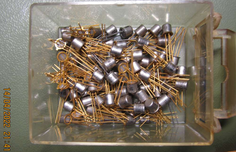

Mit OC habe ich nichts gebaut, aber AC125 und als Audioendstufe
AC187/188 oder AC117/175 und AD161/162 habe ich belötet.
Falls es klemmt, mit ein paar BC107 kann ich gerne aushelfen, BC109 und
BC238 sind ebenfalls noch vorrätig.
Eigentlich schade, bei Lochrasteraufbauten zeigt die Nase am
Blechgehäuse den Emitter an und man kann mal eben die Meßspitze auf das
Gehäuse (Kollektor) halten.
Vor Monaten hatte ich mal als Schalter bei niedirger Versorgungsspannung
und Stromgeiz Ärger mit der UCE(sat). Ich habe ein paar Transistoren
gemessen, modernere BC5xx sind doch besser geworden! Hat sich aber
erledigt, ich habe LL-FETs in die Schaltung geschraubt.
Gast #7035303
Tja, was so alles aus früher Jugend noch übrig ist 😀. Schöne Schachtel
Ich hab noch einige BCY59 und BCY79 im TO-18 rumliegen. Sind
Industrietypen aus der BC107-Zeit mit vergleichbaren Eigenschaften.
Auch für Steckbrettaufbauten nutze ich das gerne - aus dem selben Grund.
Ich muss zugeben, dass ich bei den TO-92 Plastikgehäusen immer erst
lästigerweise im Datenblatt die Anschlüsse nachschauen muss, beim TO-18
ist das kein Thema.
Wenn dann tatsächlich daraus mal eine Platine wird, dann steige ich um
auf die SMD-Varianten, also BC8xx.

Gast #7035601
Thomas W. schrieb:
> Toll so eine einfache Analogschaltung, aber trotzdem raffiniert.
Naja, übertreibe nicht.
Da sind leider gegenseitige Abhängigkeiten der Zeiten drin. Aber für das
an sich unkritische Timing der Aufgabe ist das ok.
Es ginge sogar noch einfacher: mit nur einem NPN bei Q1 (Schaltung dann
vertikal spiegeln, + und - vertauschen), nur ist die Anstiegszeit vom
Signal an Q1-Kollektor sehr langsam, das verträgt nicht jede
nachfolgende Schaltung.
OP #7039631
Guten Abend,
ich möchte mich sehr, sehr über eure Hilfe herzlich bedanken. Einfach
toll, besonders die fertige, analoge Schaltung von HildeK (Gast).
Ich denke, hier gibt es mehr hilfreiche Freunde als bei den sog.
sozialen Netzwerken.
Aber alles das war mir dann doch zu instabil und auch zu aufwändig und
ich hatte mich deshalb über die Osterfeiertage mal wieder mit µC's
befasst.
Das hatte ich vor sehr vielen Jahren schon einmal getan, aber es damals
aufgegeben. Ich wusste jetzt nur noch, dass hier ein STK500 irgendwo
liegen müsste und dazu noch einige µC's von Atmel.
Also gesagt, getan und den Kram wiedergefunden. Der kleinste
Achtfüssler, AT90S2324, eigentlich heute schon eine Antiquität, hatte
mein Problem mit drei einfachen Codezeilen per Bascom zuverlässig
gelöst.
Also danach das dann so "programmierte" IC in mein Gerät als
Einschaltersatz eingebaut und das Ergebnis ist perfekt.
Schön, dass es diese Forum gibt ...
