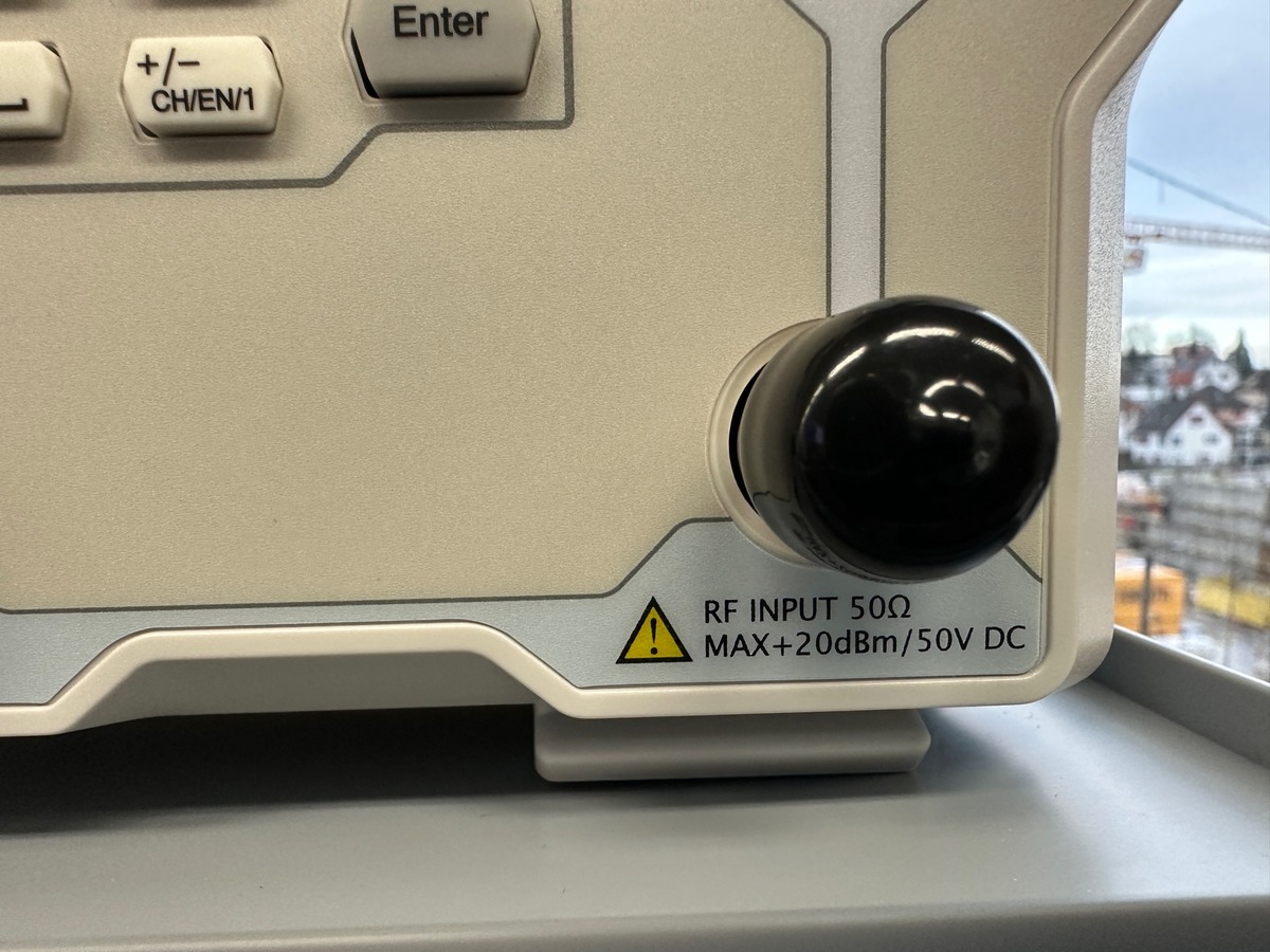

Ich habe vor kurzem ein Rigol DSA815-TG gekauft und bin nun alles am kennenlernen. Bisher habe ich mich nicht wirklich mit SA beschäftigt und für kleine Sachen eher mal das Oszi mit FFT genommen.
Nun hat das Rigol einen internen Attenuator, einstellbar zwischen 0dB und 30dB. Wenn ich das richtig sehe kann der SA die +20dBm nur, wenn der Attenuator auf 30dB eingestellt ist, oder? Die +20dB entsprechen ja 2.24V, aber auf dem Eingang steht max. 50V, wie kommt das?
Ich möchte nicht gleich den SA beim ersten Versuch zerstören, daher habe ich mir noch einen Transient Limiter bestellt, der aber noch 10dBm Attenuation integriert hat.
Gast #7318967
50V DC, steht ja sogar. Das ist z.B. nützlich wenn ein DC Bias auf der Leitung ist.
Mehr als -10 dBm würde ich im Normalbetrieb auch mit internen Dämpfungsgliedern nicht geben. Ich glaube mich zu erinnern, dass ich etwa ab diesem Pegel Intermodulation feststellen konnte.
#7319006
ich hatte kürzlich sogar die Fehlermeldung "IF-Frequency Signal out of range" bei nur drei lokalen UKW-Sendern, die je mit -25dBm rein kamen. Das war ohne PA, nur direkt eine Yagi-Antenne angeschlossen. Muss aber sagen, das Zusammenspiel von Input Attenuator und Max Mixer Level erschliesst sich mir nicht wirklich.

Normalerweise stellt der Spektrumanalyzer den Eingangsabschwächer so ein, das der erste Mischer im optimalen Pegelbereich betrieben wird.
Der Eingangsabschwächer war in der Regel in 10db Schritten von 0-70db Dämpfung einstellbar.
Bei älteren Spektrumanalyzer was der optimale Pegel am Eingangsport des Mischers -30dbm.
Das war der Pegel bei der die vom Mischer selbst erzeugten Intermodulationsprodukte um 80db gegenüber dem anliegenden Signal unterdrückt waren.
Somit lagen die Intermodulationsprodukte mit seinen Pegel unter dem Rauschteppich der Anzeige.
Die -30dbm galten für einen doppelt balangierten Diodenringmischer mit einen Oszillatorpegel von +13dbm.
wie die Pegelverhältnisse bei dem modernen Rigol Analyzer aussieht müsste man in dem Datenblatt des Spektrumanalyzers erfahren können.

Ich habe verstanden, der Mixer hat keine Preselection, daher zählt die gesamte Bandbreite von 9kHz bis 1,5GHz zum maximal erlaubten Leistungsbudget. Aber wie ich diese Leistung der diversen Rundfunksender und meiner untersuchten Störquellen ermittele, ist mir auch noch nicht klar.
Ich habe im Datenblatt mal nachgeschaut.
Auch bei dem DSA815 ist der Mixerlevel +30dbm um 80db IM3 Abstand zu erreichen.
Was mir auch noch aufgefallen ist, bei dem DSA815 beträgt das Seitenbandrauschen in 10KHz Abstand nur 80dbc/Hz während die anderen Modelle DSA835 98dbc/Hz aufweisen. Das ist 18db besser.
Nun zu deiner Frage.
Wenn du das von der Antenne empfangene Signalgemisch, deinen Spektrumanalyze zuführst, dann kannst du jeden einzelnen Peak direkt den zugehörigen Pegel in dbm ablesen.
Der moderne Spektrumanalyzer stellt seinen Eingangsabschwächer in der Regel automatisch so ein, das der eigentliche Mischer im etwa seine -30dbm an dem Signal, welches in der Mitte des Bildschirmes angezeigt wird ein.
Gefährlich wird es nur, wenn in dem Frequenzbereich in diesem Fall 9KHz bis 1,5GHz irgendwo noch ein Signal anliegt, welches auserhalb des Sichtbereiches liegt ( und somit ausehalb des Scanbereiches ) und einen wesentlich höheren Pegel besitzt.
Er übersteuert dann den Spektrumanalyzer und kann im extremfalle sogar den Mischer zerstören, wenn er z.B. 40db höher ist als der Pegel in Bildschirmmitte ist.
Deswegen sollte man bei unbekannten Spektren erst mal den vollen Scanbereich einstellen, um solche Pegelspitzen aufzudecken.

Noch ein Hinweis: bei modernen entry-level Geräten ist der Eingangsabschwächer in der regel nicht mehr mechanisch ausgeführt, sondern in Form eines "digital step attenuator" chips. Da muss man grad doppelt vorsichtig sein, da diese Teile eine frequenzabhängige (und im Vergleich zur herkömmlichen Ausführung nicht besonders hohe) Belastungsgrenze haben. Am unteren und oberen Ende des Frequenzbereichs halten sie nochmals weniger aus als im Wohlfühlbereich so grob um 0.1-3 GHz.
