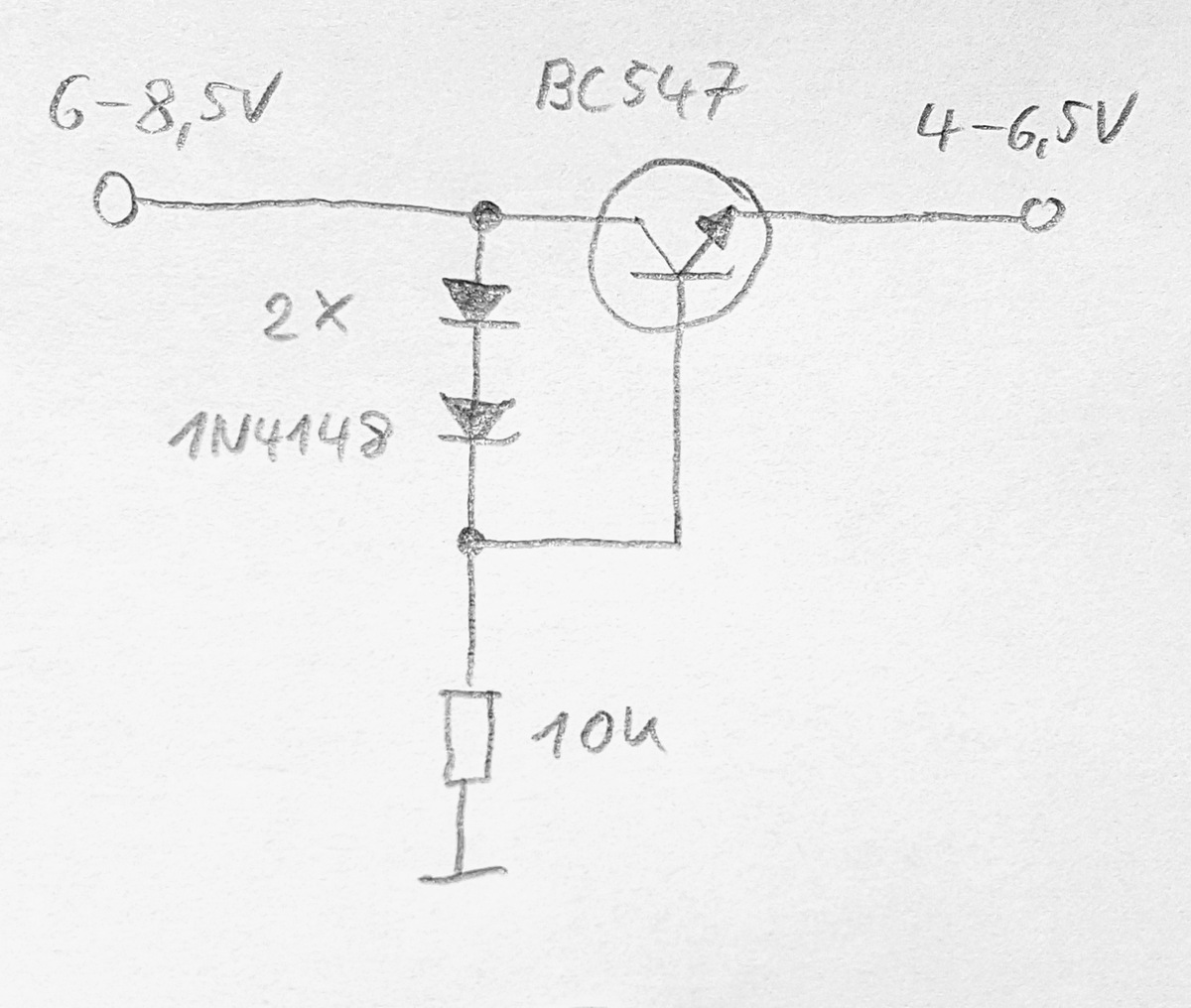

input:
ich habe eine variable spannung von  6,0 bis 8,5 v dc (2zellen-in
serie-lipo-akku leer bis voll) (2,5v differnz)
output:
diese eingangsspannuung spannung möchte ich gerne auf eine von 4,0 ...
6,5 v (2,5v differenz)"ändern" in dem sinne, dass sich die
ausgangsspannung proportional zur eingangsspannung ändert, unabhaengig
von der belastung (bei 0 ... max. 200mA)
recherchierte blackbox:
man nehme einen opv mit gemüsegrten ringsum
klingt simpel ... aber ich finde keine fertige lösung weil mir die
erfahrung mit opv+gemuese einfach fehlt.
stichworte:
spannungsfolger mit verstaerkung =1 und negativem offset=2,5v
lieg ich damit richtig?
gibts eine simplere idee (ausser einen anderen empfaenger zu nehmen, der
komplexe telemetrie kann, die ich nicht brauche - siehe hintergrund
unten)
welchen konkreten opv sollte ich nehmen?   hatte erhrlich gesagt noch
nie einen opv produktiv in der hand ;)
gibts evtl einen komplexeren baustein, mit dem ich gewisse andere ideen
in der richtung realisieren koennte?
-->zb mit der eingangspannung auf bis zu 50vdc hochzugehen.
konkreter hintergrund:
mein modell-empfänger (reely hr-6) sendet seine versorgungsspannung an
den sender (reely rt-6), welcher alarmieren (blinken/piepen) kann, wenn
die spannung am empfaenger zu hoch/zu niedrig ist.
mich interessiert aber nicht die versorgungspannung am empfaenger
(im grunde immer 5v (bei max 2a) fest geregelt (solange genug
hauptakkuspannung da ist) vom motortreiber (bldc-controller mit bec))
sondern die akku-spannung des 2-zelligen lipo-akkupacks, bzw eben ein
äquivalenter wert, der mir ueber den vorhandenen einen telemetriekanal,
den der empfaenger nunmal hat, den zustand des akkus mitteilen kann.

Gast #7059703
Ein TL431 kann 100mA und zieht 2.5V ab
Akku--+---+
      +-TL431
   Empfängerbaustein
GND-------+
Das Problem ist halt, dass er offiziel nur 100mA schafft, und du von
200mA redest.
Ich sag mal: er schafft auch 200mA, er  muss ja nur 2.5V verbraten.

Gast #7059719
Ich kenn den Empfänger nicht aber wäre es nicht eine Option, den
Spannungsteiler vor dem ADC anzupassen mitsamt einen entsprechenden
Abgriff (ggf. mit etwas ala TL431) vorzusehen?
Gast #7059733
> 200mA redest.
der empfaenger braucht offiziellangeblich auch nur 100ma
... 200 waren zur sicherheit angedacht.
ich check das datasheet mal genauer aus. am ende muss vielleicht nur
bissl gekuehlt werden, wenn ueberhaupt.
eine klasse zielfuehrende antwort, ohne sonstwas...
... die am ende jedem, der seine akkuspannung mit diesem empfaenger
(REELY HR-6) rudimentär ueberwachen moechte ganz einfach helfen koennte,
wenns denn am ende auch praktisch laufen sollte, was noch zu testen
bleibt.
