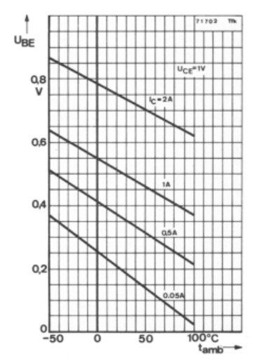

OP #7879051
Beispiel analoge NF-Leistungsendstufe =>
Da hat man genau diese Malaise: Deren Endtranssitoren werden, wenn's laut ist, natürlich warm, und deren Sperrschichten noch wärmer. Die Ruhestromeinstellung soll nun aber immer für die "richtigen" Basisspannungen sorgen, damit ohne Signal z.B. 50 mA fliessen. Und muss damit flexibel sein, 'Spannungsteiler' geht hier gar nicht... Man hat dann z.B. ein auf gleichem Kühlkörper montierten 'Mess'-Transistor.

Bei sonst gleichen Bedingungen sinkt die Basisspannung eines Silizium-Transistors um ca. 2mV/K. Wie verhält sich das bei einem Germanium-Transistor, ist es die Hälfte?
coefficient of Germanium is approximately -2.5mV / C, slightly higher than for Silicon which have a typical temperature coefficient of - 2mV / C, Silicon Schottky diodes have a lower temperature coefficient of -1.45mV / C.

Kurze Antwort: Die absolute thermische Drift der Flusspannung von Siliziumdioden und Germaniumdioden ist etwa gleich: -2 mV/K, das gilt dann auch für Basis-Emitter-Dioden. (bei geringem Strom ist die Drift sogar stärker)
Hinzu kommt der Reststrom, der mit steigender Temperatur stark ansteigt und bei Germanium wesentlich höher ist als bei Silizium.
Über 100 °C kann man Germaniumtransistoren auch mit Ube = 0 praktisch nicht mehr sperren.
