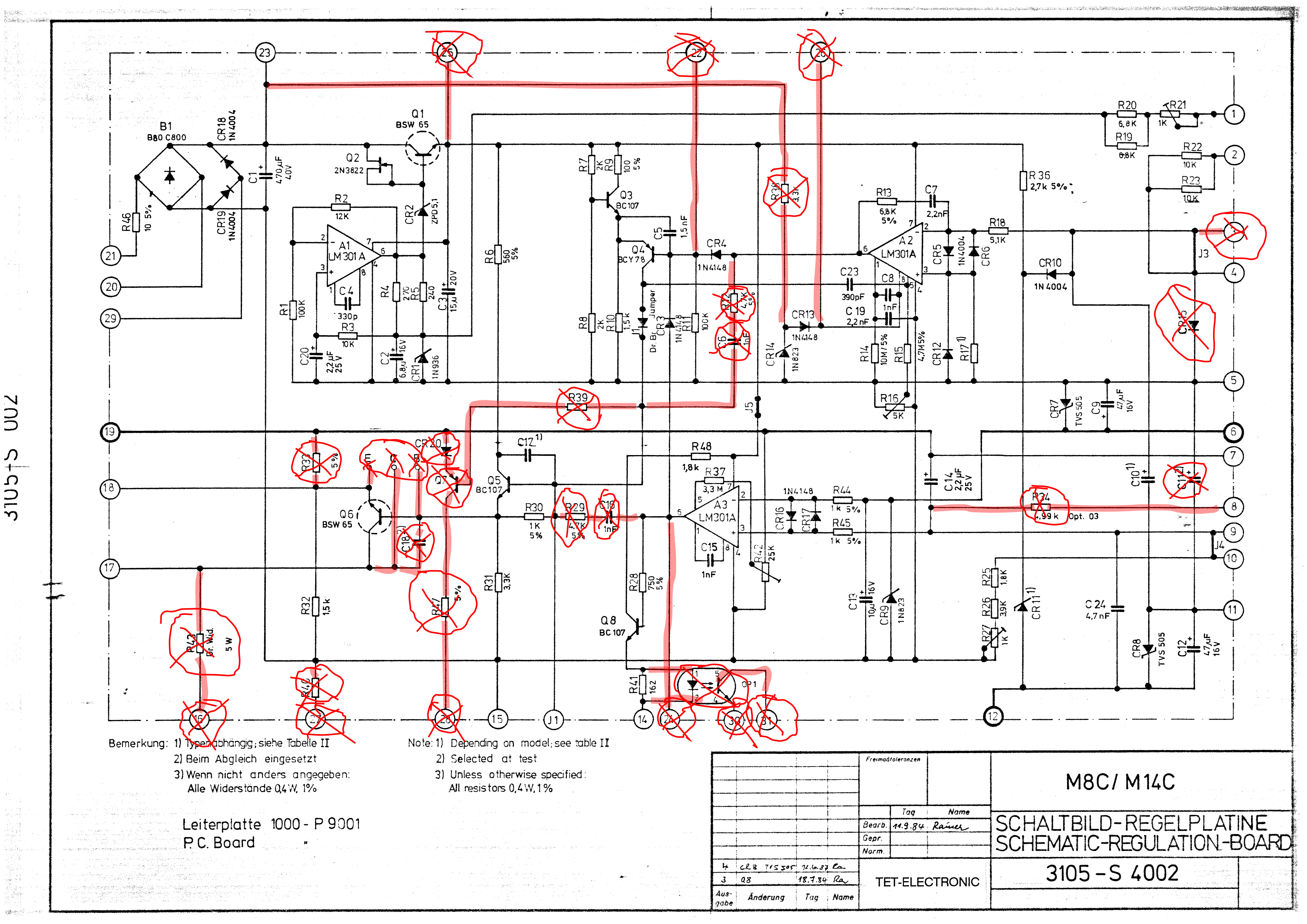

Moin,
Ich baue gerade ein altes Netzteil auf eine Teensysteuerung um. Hierbei
muss ich den Serienpass aufgrund von verschiedenen Potentialen
galvanisch getrennt mit dem Teensy 4.0 ansteuern.

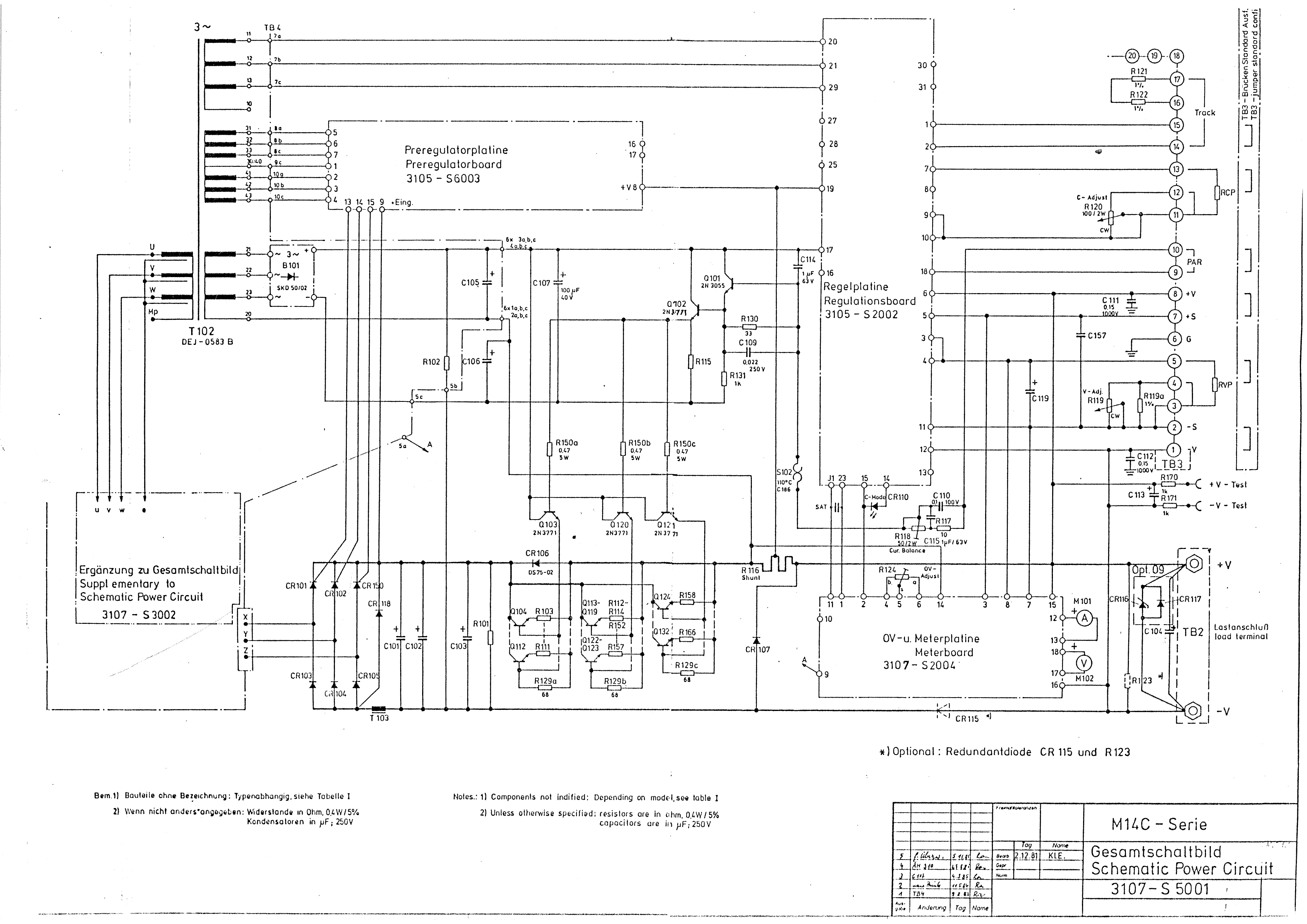

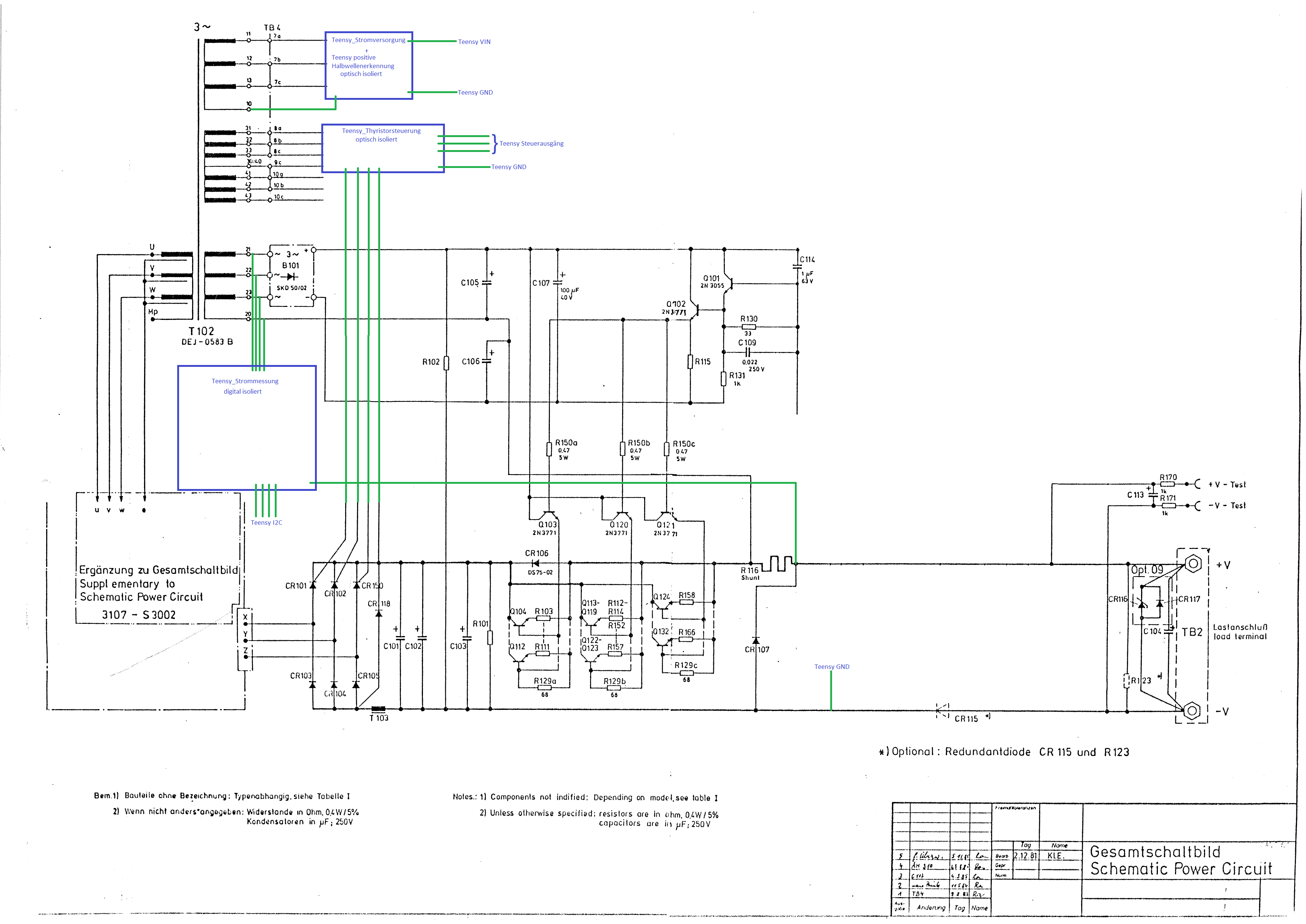

Anbei: Eine starke vereinfachung des aktuellen Schaltplanes und zwei
Teile des alten Schaltplanes. (Rot markierte Bauteile und Leiterbahnen
sind nicht verwendet worden)

Der Teensy läuft komplett mit 3,3V
Ich will den Serienpass mit einem PWM Signal von etwa 1kHz ansteuern
Nun zu meiner Frage: Wie kann ich am besten Q103, Q120 und Q121
ansteuern?
Sollte ich dafür die Bauteile auf dem neuen vereinfachten Schaltplan,
die noch vorhanden sind übernehmen und galvanisch getrennt ansprechen?
Wenn ja wie? Oder wäre es besser Q103, Q120 und Q121 mit einer neuen
Schaltung direkt anzusteuern? Wenn ja wie?
(Firma: matzetronics) #7007457
Die alte Regelplatine liefert die Steuerspannung an Pin 18. Der Rest
sind Emitterfolger um die Stromverstärkung zu erhöhen mit jeweils etwa
0,6V Verlust.
Da kommt also ein 3055, dann ein 3771. Dann noch ein 3771 und dann die
Endstufen. Sind also in Summe etwa 2,4-2,8V Drop, die gegenüber Pin 18
am Ausgang des Netzteils liegen. Sinnvoll ist also ein OpAmp, der den
3055 ansteuert, dabei den DAC Level verstärkt. Wenn dein DAC eine PWM
ist, dann sollte der auch gleich den Tiefpass machen. Um den 3055
anzusteuern, brauchts ganz schön Strom. Also entweder einen Power OpAmp
oder noch einen Emitterfolger mit z.B. BD135/139 an den Ausgang des
OpAmps.

(Firma: matzetronics) #7007694
Michael S. schrieb:
> mit den 1kHz hast du wohl recht, aber 1Mhz ist für die 2N3771 laut
> Datenblatt zu viel
Du steuerst doch die Leistungsendstufe nicht direkt mit PWM an. Da muss
sowieso ein Tiefpass rein, um PWM in analoge Ausgangsspannung zu
wandeln. Hätte ich das Netzteil auf digital umstellen wollen, hätte ich
lediglich die Referenzspannung aus dem MC gewonnen und die restliche
Schaltung so übernommen, wie sie ist. Dann regelt sich das alles selber
und der MC liefert nur die Vorgabe.
