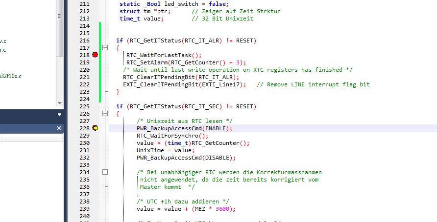

mts schrieb:
> nutze den RTC Alarm..
Funktioniert aber nicht, kein Einsprung in die ISR :-(
/* ----- Alarm Interrupt setzen ------- */
   /* Alarm Interrupt an NVIC koppeln, Kanal 17 */
   EXTI_ClearITPendingBit(EXTI_Line17);
   NVIC_InitStructure.NVIC_IRQChannel = RTCAlarm_IRQn;
   NVIC_InitStructure.NVIC_IRQChannelPreemptionPriority = 13;
   NVIC_InitStructure.NVIC_IRQChannelCmd = ENABLE;
   NVIC_Init(&NVIC_InitStructure);
    /* Int zulassen */
   RTC_WaitForLastTask();
   RTC_ClearITPendingBit(RTC_FLAG_ALR);
   NVIC_EnableIRQ(RTCAlarm_IRQn);
   RTC_SetAlarm(RTC_GetCounter() + 5);
   RTC_ITConfig(RTC_IT_ALR, ENABLE);

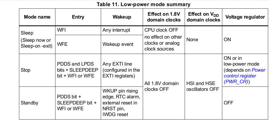

> Ich möchte bei meinem F103 in den Stop oder StandbyMode und er soll per
> RTC Sekunden Interrupt wieder rauskommen.
Hm, in besagten Manual (Figure 179. RTC simplified block diagram) ist
klar beschrieben, dass RTC_Second nur nach RTC_CR geht, und da steht
ausdrücklich "not powered in Standby" drunter. Im Standby ist's also
nix.
Steht auch in "Table 15. Standby mode". Also jede Sekunde den Alarm für
die nächste Sekunde setzen ...
Zum Stop-Mode siehe "Table 14. Stop mode".

Habs schon...
Das Zauberwort hiess: PWR_BackupAccessCmd(ENABLE);
Ohne das geht nix mit der RTC.
Und dieser aus dem Netz abgeschrieben Code läuft auch nicht, da da
unbedingt ein RTC_WaitForLastTask() zwischen die beiden Operationen
muss,
sonst wird die AL Time nicht gesetzt.
FALSCH:
RTC_SetAlarm(RTC_GetCounter() + 3);
RICHTIG:
     RTC_WaitForSynchro();
     uint32_t val = RTC_GetCounter();
     RTC_SetAlarm(val + 3);
     PWR_BackupAccessCmd(DISABLE);
Ob das nötig ist weiss ich nicht, es spielt mit und ohne in der ISR
EXTI_ClearITPendingBit(EXTI_Line17);   // Remove LINE interrupt flag bit
Das Aufwachen aus dem Stoop läuft leider immer noch nicht, weder mit WFI
noch mit WFE und im Release rennt er sogar in den Hardfault Handler :-(

noreply@noreply.com schrieb:
> Ich hab zwar keine Ahnung, aber bei SLEEPDEEP würde ich auf Stop oder
> Standby-Mode tippen.
Nee.... das ist wirklch SLEEP Mode, der hat nur diverse Modi.
Ich schrieb:
> Da du die SPL nutzt, würde ich dir raten mal in die zahlreichen Examples
> zu schauen.
Ja, nach 7 Stunden fiel mir ein, dass ich die irgendwo mal kopiert hatte
und das Vergessene, nämlich der EXTI17 fiel vom Himmel. Nicht aber, dass
dann plötzlich ein anderer Handler angesprungen wird als vorher.
Es laufe nur SLEEP und STOP, aus Standby kommt er nur mit einem echten
Pin Int wieder raus und startet dann komplett neu per Reset, zumindest
bei mir.
