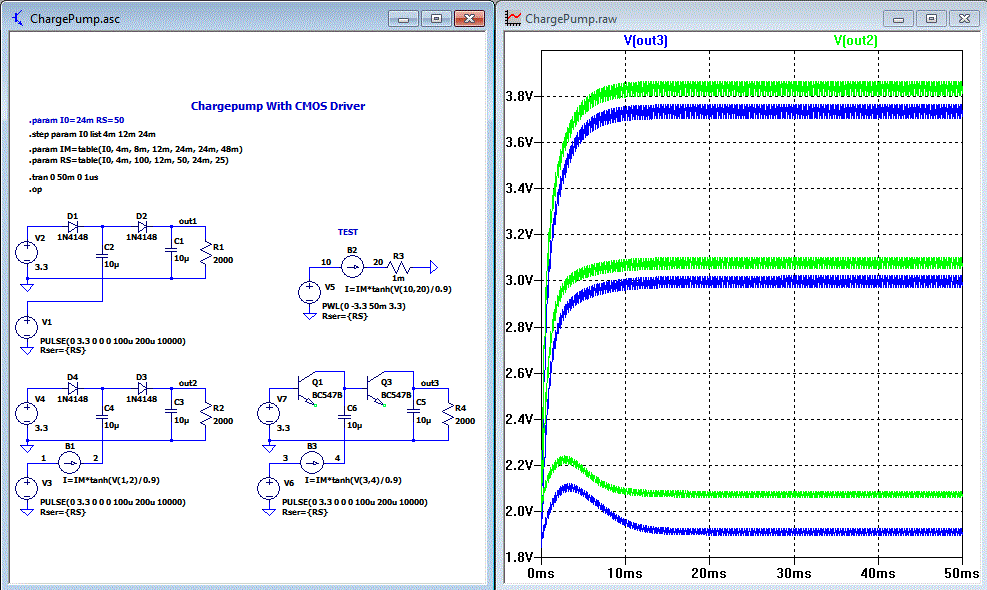

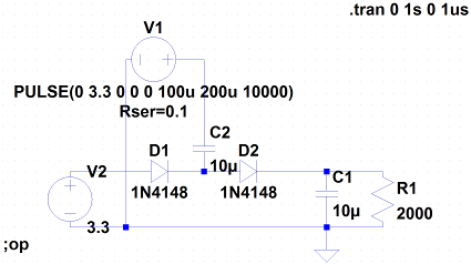

Ich hab eine Ladungspumpe mit LTSpice simuliert und auf einem Steckbrett
aufgebaut.
Bei der realen Schaltung bricht die Spannung (C1) schon bei 2k Last (R1)
zusammen, während die Simu erst bei 100 Ohm
so tief einbricht. Bei real 200k - 22k passt Simu und Real ganz
passabel.
Was ist an der Simu zu ändern, das das Verhalten mit der Schaltung
übereinstimmt?

-Elko radial bedrahtet ca 15 Jahre alt, ESR in Simu 0.7 Ohm
-als Dioden wird die B-C Strecke von BF 450 benutzt.
-die Rechteckspannung 5kHz stammt von einem FPGA.

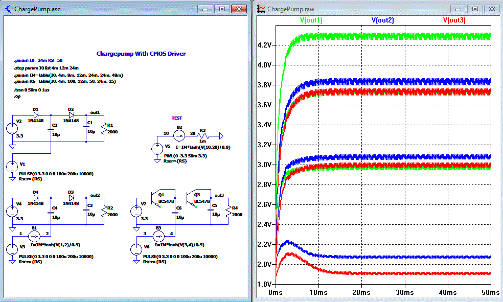

Helmut S. schrieb:
> hier mal eine Simulation mit "echter" CMOS-Ausgangskennlinie.
Danke, da sieht die Simu schon nah an der Wirklichkeit aus. Ich schau
mal das ich die Spice-Änderungen an der Rechteckquelle nachziehe.
Vielen Dank für alle Hinweise.
