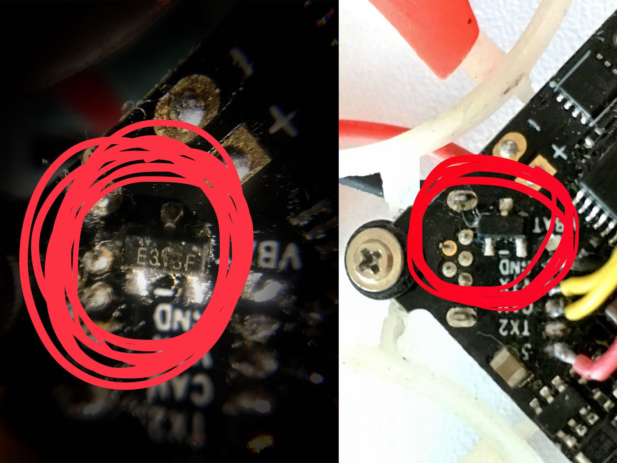

Hallo Forum,
ich habe einen BetaFpv Flugcontroller, auf dem mir heute, bei einem
verhältnismäßig leichten Crash, ein Chip durchgebrannt is.
Da ich im Bereich Mikrocontroller null informiert bin, hätte ich ein
paar Fragen:
- Ist der Chip auf dem Bild ein MOS-FET?
- Kann man an der Nummer erkennen, welcher Chip das ist, dann kann ich
austauschen
- Warum brennt so'n Chip durch?
Vielen Dank im Voraus.
Gast #5480953
Hast du ein Multimeter?
Du könntest dann messen (Widerstand), ob (und welche) pin mit Masse(-),
Plus (+) und Mikrocontroller verbunden sind.
Ein STM32F4 benötigt normalerweise 3,3V betriebsspannung.
Deutet also tatsächlich darauf hin das es ein Spannungsregler für 3,3V
ist.

Gast #5481000
das könnte auch gut eine 2fach Suppressor-Diode sein. Zumindestens wäre
die Position (in der Nähe von CAN,TxD,VBAT Pins) nicht ganz unsinnig.
Sowas wie der ESDA6V1L von ST. (Das ist natürlich nicht der Typ auf dem
Bild)

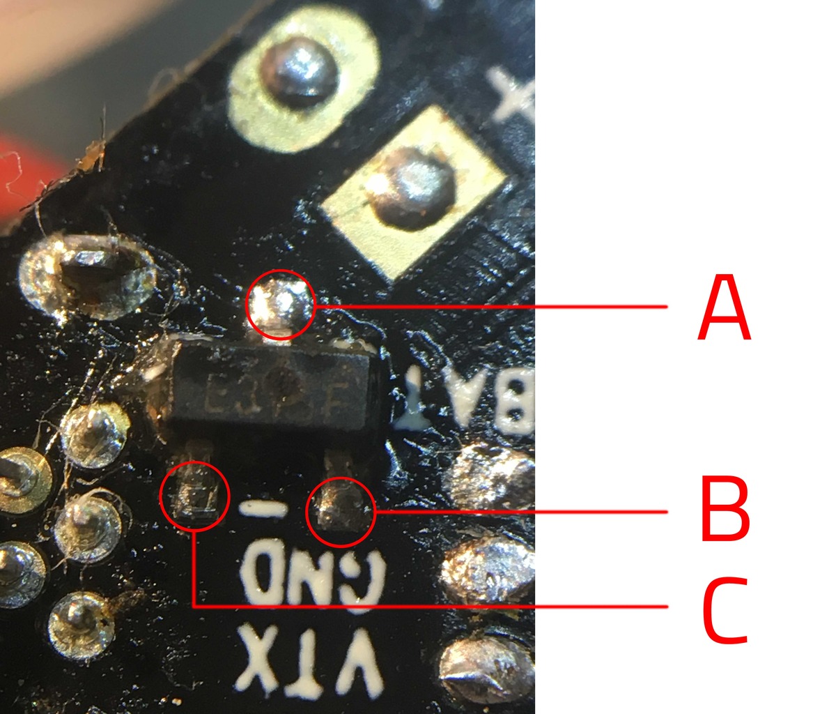

Gast #5481054
Hallo
ist der FC total tot?
Wenn nein was funktioniert den noch, und wenn es nur irgendeine LED ist?
Wenn dein FC noch mit den Konfigurationsprogramm (BetaFlight?)
kommuniziert dürfte es sich nicht um einen 3,3V LDO Spannungsregler
handeln.
Wenn gar nichts mehr funktioniert dann beherzige den guten Tipp von John
und kontrolliere mit Hilfe des Datsheet des µC ob dein Chip mit einen
der 3 Anschlüsse an die Versorgungspannungspins des µC angeschlossen
sind.
Wenn ja noch die Massenanschluss ausmachen und am übrig gebliebenen Pin
Messen ob dort die Eingangsspannung anliegt (5Volt? Auf jeden Fall mehr
als 3,3V).
So würde ich zumindest vorgehen.
Falls es sich wirklich um ein 3,3V LDO handelt ist es sehr
wahrscheinlich nicht kritisch wenn du irgendeinen 3,3V LDO mit gleicher
Pinbelegung und Gehäuse verwendest.
Hoffentlich ist nicht noch mehr kaputt gegangen - so ein LDO kostet zwar
"nichts" aber der Versand kostet und dauert halt und auch ein sauberes
entlöten (ohne das die die Leiterbahnen beschädigt werden) und
vernünftiges einlöten ist nicht gerade als erstes Aufgabe für jemanden
der noch nie gelötet hat zu Empfehlen - ansonsten mit ein wenig
Erfahrung aber gut beherrschbar.
Eine gute Pinzette, gutes und viel Licht und eventuell eine Standlupe
(es geht aber auch ohne diese ) ist aber Voraussetzung und natürlich
auch ein vernünftiger Lötkolben oder auf jeden Fall besser eine
Lötstation- ist das vorhanden?
Scheinbar ist dein FC zwar nicht der billigste aber auch nicht extrem
teuer (falls ich richtig gesucht habe sollte der für 40Euro mit Versand
zu bekommen sein - wobei es wohl den einen BetaFpv F4 FC nicht gibt?!).
Also wenn keins der genannten Werkzeuge vorhanden ist und deine
praktischen Elektronikerfahrungen (und damit meine ich nicht das du
"nur" den FC konfiguriert und die Firmware geflasht hast...) eher gering
sind würde ein neuer FC wohl sinnvoller sein.

OP #5482834
Vielen vielen Dank für eure Antworten.
Ich versuche gerade soviel wie möglich im Bereich Flugcontroller zu
lernen.
Meine Wissenslevel für Elektronik liegt aber eher im unteren Bereich.
Ich habe noch folgendes herausgefunden:
- Die Camera war am 5V Pad als der Chip durch ist.
- Wenn ich die Cam am 5V Pad anlöte und einen Akku anstecke, ist alles
tot, (keine LED, kein RSSI zur Fernbedienung). Verbinde ich mich über
das USB Kabel, dann bekomme ich den RSSI Wert auf der Fernbedienung,
Kamera & Sender bekommen Strom und ich kann mich mit Betaflight
verbinden.
Wenn das USB Kabel schon angesteckt ist und ich dann einen Akku
anstecke, zeigt mir BF die Spannung im Programm an und alles scheint zu
"funktionieren"
- Sobald ich die Kamera ans OSD anschließe, habe ich maximal 5 Sekunden
lang Bild, der 25mw Sender sendet aber noch und die LED's auf der Kamera
leuchten auch noch.
- Löte ich die Kamera an VBat, dann geht der FC zwar, aber ich bekomme
nur das Betaflight Bootlogo zu sehen und dann schwarzes Bild (LED und
RSSI am FC funktionieren)
- Wenn ich die Kamera komplett weg lasse, dann scheint auch alles zu
funktionieren (USB mit Betaflight und RSSI gehen) fliegen geht aber
nichtmehr.
Also irgendwie ergibt das für mich gar kein Sinn....
Wie messe ich den Widerstand von diesem Chip? (siehe Bild)
Von A zu B, von A zu C und von C zu B?
Grüße
OP #5483355
Anmerkung:
Ich habe von BetaFPV die Info bekommen, dass es sich um einen:
"... I asked our tech support team for this problem and they told me
that if the FET burned out, it cannot be replaced by yourself. The
number of FET is E3VSF."
Ich habe folgendes Datenblatt beim googeln gefunden:
(Fremdsprachige Seite, Auf dem Bild des Chips steht "E3VSF")
https://www.infineon.com/dgdl/irlml6402.pdf?fileId=5546d462533600a401535668c9822638
Wenn ich nach "E3VSF" suche finde ich nichts.
Suche ich nach "irlml6402" bekomme ich verschiedene Ergebnisse,
mal steht Internal Rectifier MOSFET, mal steht "Transistor
P-LogL-MOSFET".
Ist es egal welchen ich dort kaufe und anlöte, oder muss ich auf etwas
spezielles achten?
