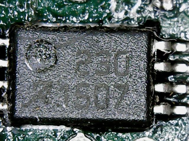

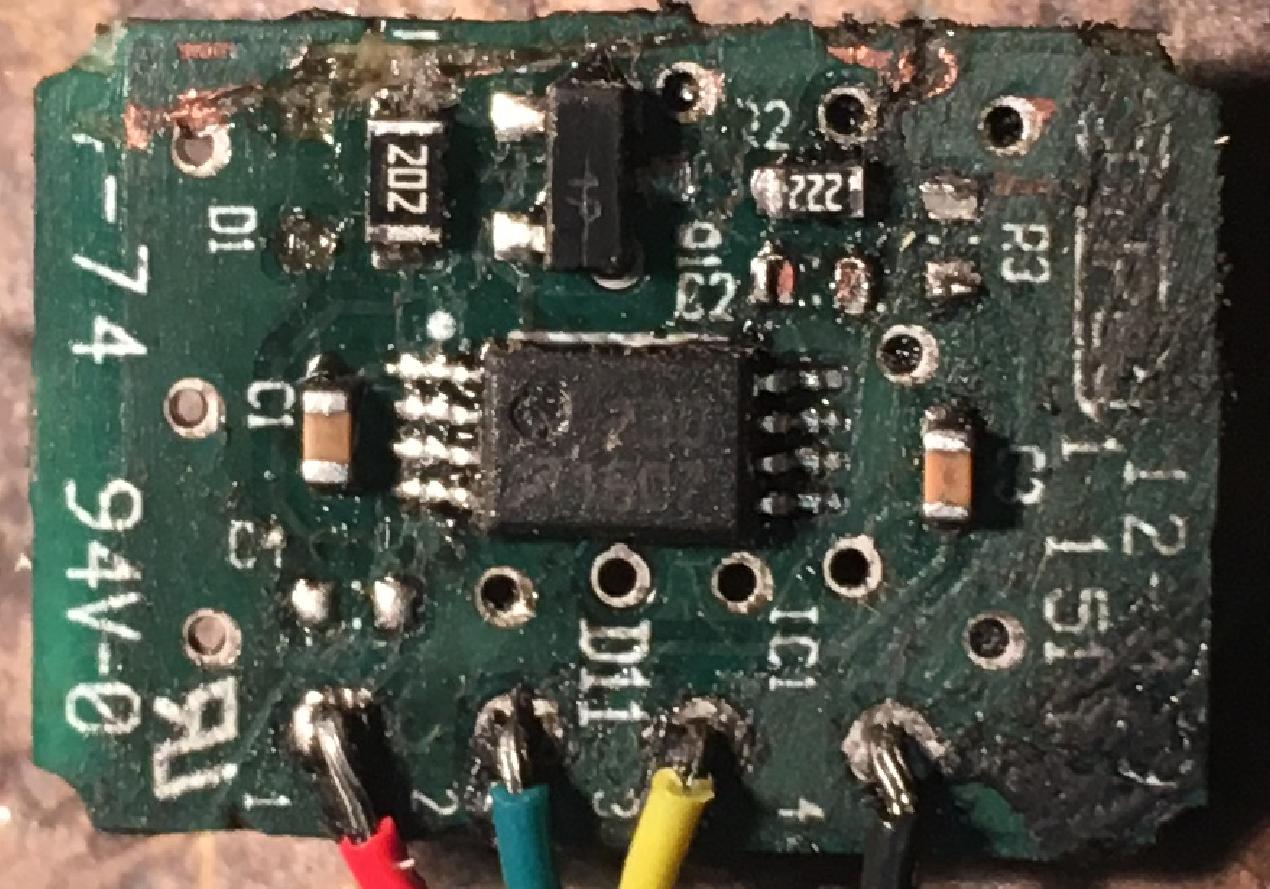

ich benötige Infos zu diesem 8-Füßler, es sollte ein Dual Hall-Sensor
sein, der aus vorbeihuschenden Magneten ein Quadrature-Signal macht. Er
steckt in einem FAG-Tretlagersensor eines E-Bikes und detektiert
Drehrichtung und Drehgeschwindigkeit der Tretkurbeln.

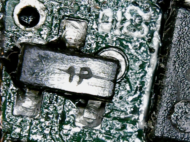

Auf der kleinen Platine ist noch ein 3-Füßler und je zwei Kondensatoren
und Widerstände.
Ich habe keine passende Info gefunden, zu "1507" gibt es jede Menge
Treffer zu einem DC/DC Wandler ?!

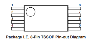

der Achtbeiner sieht nach Allegro aus, schau mal hier (nur als Anreiz):
https://www.digikey.com/products/en/sensors-transducers/magnetic-sensors-switches-solid-state/565?k=allegro&k=&pkeyword=allegro&sv=0&pv16=2850&sf=1&FV=ffe00235&quantity=&ColumnSort=0&page=1&pageSize=25
1507 sieht mir eher nach Datecode aus.
der Dreibeiner dürfte ein NPN-Transistor sein:
http://www.s-manuals.com/smd/1p
Gast #5819321
OK, das Logo ist wohl Allegro, aber die Pinbelegung der von dir
verlinkten A1232 passt nicht :-(.
Ich habe GND, OUT1 und OUT2 nachgemessen:
4 - GND
3 - OUT2
2 - OUT1
Die Platine war komplett vergossen, ich habe wohl auch einen Kondensator
und einen Widerstand abgerissen :-(
