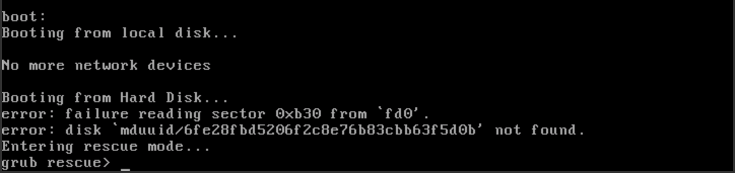

ein Server bootet nicht mehr, Betriebssystem ist debian stretch.
Fehlermeldung siehe kvm-Screenshot.
Ich habe grub reinstalliert und konfiguriert, aber ohne Ergebnis.
Der Server enthält zwei Festplatten, die als raid0 konfiguriert sind.
Ich kann problemlos in ein rescue-System booten und habe auch Zugriff
auf die raid Volumes.
Hat vielleicht jemand einen Vorschlag zur Diagnose und/oder Reparatur?

#5272535
Direkt die UUID funktioniert mit Grub ggf. nicht sauber, ich hatte da
teils Probleme, Workaround war einfach /dev/by UUID oder so zu nehmen.
Gibt da einen Thread bei Stack/Serveroverflow/Reddit.
Generell sieht deine UUID komisch aus, schon geprüft ob das wirklich so
passt von der Syntax her in der Config?
Wobei error reading sector auch nicht gut klingt. Was sagen die
Smartwerte?  Wie sieht die ganze dmesg Ausgabe aus?

Ich würde mal fsck über die boot partition laufen lassen. Ist das grub 1
oder grub2? Falls es grub2 ist, hat grub wohl was boot verzeichnis und
seine Module nicht gefunden.
Man könnte versuchen grub testweise auf die Sprünge zu helfen. Versuche
mal mit ls und cat im grub prompt nachzusehen, wo diese sind. Wenn du
diese gefunden hast, setze die Variable prefix entsprechend "set
prefix=(hdX,Y)/boot/grub" und gib "normal" ein, oder falls das nicht
klappt, versuche "insmod minicmd". Lade danach die Konfigurationsdatei
"configfile /boot/grub/grub.cfg".
Wie hast du grub reinstalliert? Mit apt-get, oder mit dpkg-reconfigure,
oder manuell mit grub-install und update-grub? ich würde die letzteren 2
nochmal ausprobieren.
Und wiso nutzt du raid0? Ich würde nichts unter raid1 verwenden, wenn
überhaupt.

OP (Firma: privatfrickler.de) #5272884
np r. schrieb:
> Im Rescue-System kontrolliere mal die UUID der Platte, von der gebootet
> werden soll. Edit: z.B. mit blkid
> Dann vergleiche das mit dem Eintrag in /boot/grub/grub.cfg und in der
> fstab.
hm hm hm,
also blkid liefert 6fe28fbd-5206-f2c8-e76b-83cbb63f5d0b
in mdadm.conf steht 6fe28fbd:5206f2c8:e76b83cb:b63f5d0b
und in grub.cfg steht set root='mduuid/6fe28fbd5206f2c8e76b83cbb63f5d0b'
sind das die selben? Ich denke schon, oder spielen die Sonderzeichen
eine Rolle?
vlg
 Timm
das chroot mache ich übrigens mit
mount /dev/md2 /mnt
mount /dev/md1 /mnt/boot
mount -t dev -o bind /dev /mnt/dev
mount -t proc -o bind /proc /mnt/proc
mount -t sys -o bind /sys /mnt/sys
chroot /mnt
das sollte doch ok sein? Also die Zuordnung von md1 und md2 stimmt so.

Die Sonderzeichen sind nur, damit Du's leichter lesen kannst. Die UUIDs
sind identisch.
/boot ist auf md1 (aus sda2/sdb2)?
Dann könnte Daniel Abrecht (daniel-a) Recht haben, dass Dir da z.B. das
mdraid1x Modul fehlt.

#5272971
Wenn /boot und root auf md1 (aus sda2/sdb2) ist, dann versuch mal in
grub rescue manuell zu booten:
grub rescue> set prefix=(hd0,2)/boot/grub
grub rescue> set root=(hd0,2)
grub rescue> insmod normal
grub rescue> normal
grub rescue> insmod ... was auch immer Du brauchst: part_gpt, mdraid1x,
ext2...
grub rescue> insmod linux
grub rescue> linux /boot/vmlinuz root=/dev/md1
grub rescue> initrd /boot/initrd.img
grub rescue> boot

#5272984
Ich sehe gerade, dass Du boot auf md1 hast und  auf md2.
Dann muss es oben heißen:
grub rescue> set prefix=(hd0,2)/grub (da gibt's ja kein /boot
Verzeichnis mehr)
und:
grub rescue> linux /boot/vmlinuz root=/dev/md2
Timm R. schrieb:
>> mount /dev/md2 /mnt
>> chroot /mnt
Hmmm... hast Du nach dem chroot auch /dev/md1 in der chroot an /boot
gemountet?

#5273049
Timm R. schrieb:
> ok, in /boot/grub/grub.cfg ist insmod mdraid1x drin
Ähm, wie soll denn grub2 die Konfigurationsdatei und das Modul mdraid1x
laden, wenn diese auf einer raid Partition sind, und es das mdraid1x
modul noch nicht geladen hat (chicken egg Problem)?
Ich vermute, grub hat beim installieren nicht korrekt erkannt, dass es
das Modul mdraid1x als builtin benötigt. Bei einem Update sollte es
eigentlich nicht zu einer neuinstallation kommen. Könntest du versuchen,
dies beim grub-install zu ergänzen?
grub-install --modules="mdraid1x ext2" /dev/whatever
Ich habe das bisher erst bei EFI Systemen ausprobiert, ob die --modules
Option auch auf nicht-EFI Systemen geht weiss ich nicht.

#5273290
Hast Du schon versucht, die Schritte manuell in grub rescue auszuführen?
Da musst Du doch dann eine Ansage bekommen, wo genau es hängt.
Bei englischer Tatstaturbelegung sollte das '=' direkt neben backspace
sein.
Oder gib mal einfach 'set' ein in grub rescue, und 'ls' und berichte,
was es sagt.
