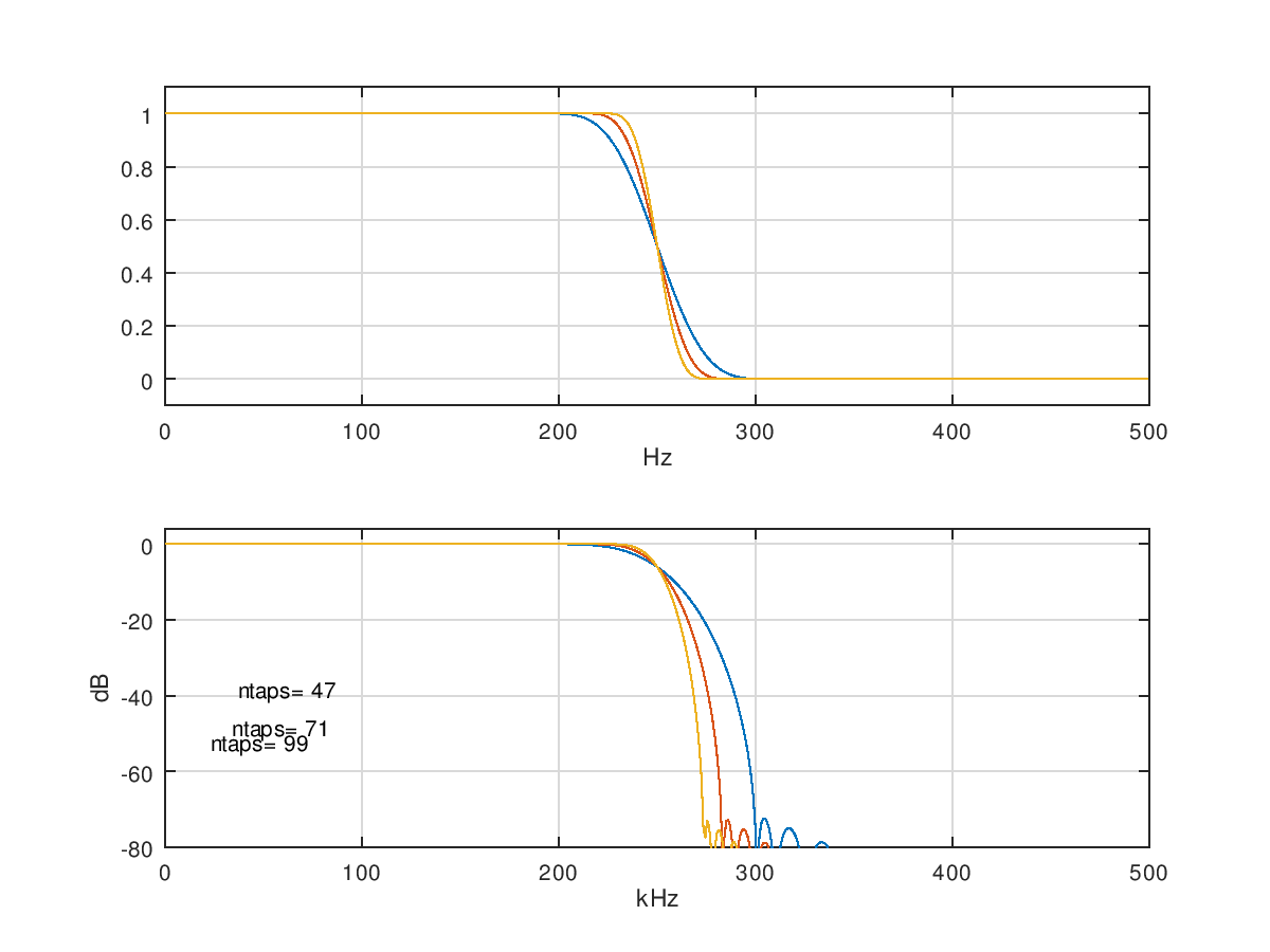

OP #5678634
Dergute W. schrieb:
> Hm - ich haett' ja eher auf 500kHz-180kHz= 320kHz als Stopbandanfang
> getippt.
Du hast natürlich recht, danke für die Korrektur. Damit entspannt sich
die Lage deutlich, mit 47 Taps komme ich schon bei 300 kHz auf -72 dB.

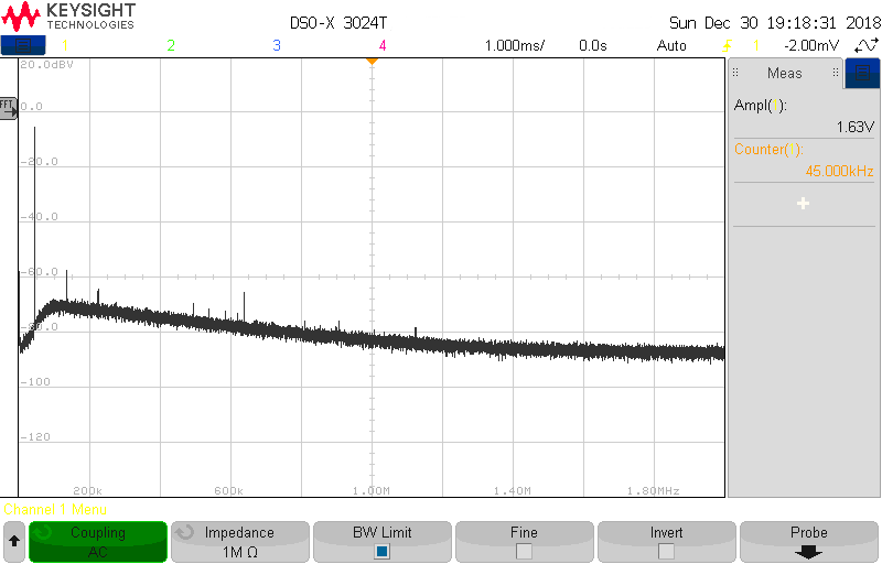

Eine gewisse Vorstellung habe ich schon, siehe angehängte FFT. Den
Ansatz PDM-Mikro habe ich aufgegeben (reicht nicht weit genug),
stattdessen benutze ich meinen eigenen Vorverstärker. Der hat wegen des
notwendigen Ausgleich des abfallenden Mikrofrequenzgangs (Knowles
FG-23629, -12 dB/Octave ab 12 kHz) einen nur flach auslaufenden
Noisefloor, um den sich das Antialiasfilter vor dem ADC kümmern muss.
Zur Messung habe ich Verstärker und Ultraschallgeber in eine mit
Schaumstoff gepolsterte Kiste gesperrt. Der Peak bei ca. 630 kHz scheint
eine RF-Einstreuung zu sein, die meisten anderen sind wohl reale
Verzerrungen aus der Sender-Empfänger-Strecke.
