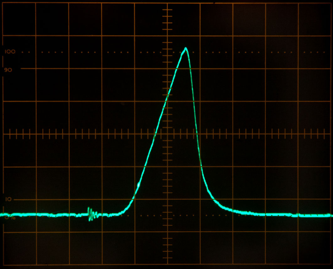

ich möchte die Leuchtdauer von Elektonenblitzgeräten messen. Dazu habe
ich in Sperrichtung 20 Volt an eine BPW 21 mit einem 22 kOhm
Vorwiderstand angelegt. Die am Widerstand abfallende Spannung zeichne
ich mit einem Speicheroszi auf. Man kann auch sehr schön die steil
ansteigende Flanke erkennen, aber die Kurvenform auf dem Oszi-Schirm
scheint mit der Theorie nicht sehr viel gemeinsam zu haben.
Hintergrund:
Bei voller Blitzleistung wird der Hochvolt-Elko nach dem Zünden der mit
Xenon gefüllten Röhre entladen. Wenn man jedoch eine geringere
Blitzleistung einstellt, wird während des Entladevorgangs der Stromkreis
(Elko <-> Blitzröhre) unterbrochen. Eine geringere Einstellung der
Blitzleistung hat somit keinen weniger hellen, sondern einen kürzeren
Blitz zur Folge.
Dieses Unterbrechen des Stromkreises sollte man doch mit der Fotodiode
erkennen können. Immerhin bewegen wir uns hierbei im Bereich von 0,5
ms/Div und sind weit entfernt von den Grenzen des Oszis bzw. der
Fotodiode. Meine Aufzeichnungen sehen bezgl. der Kurvenform jedoch immer
identisch aus, nur die Amplitude ändert sich, was jedoch aufgrund der
Funktionsweise des Blitzgerätes nicht möglich ist, da der Elko wird
immer mit der gleichen Spannung aufgeladen wird.
Habe ich da was übersehen oder mache einen Denkfehler? Die BPW 21 sollte
hierfür ideal sein, weil sie schnell genug ist und ihre empfindliche
Wellenlänge der des menschlichen Auges entspricht, also nicht UV oder
IR.
Wäre schön, wenn mir jmd. helfen könnte.
VG, Rainer

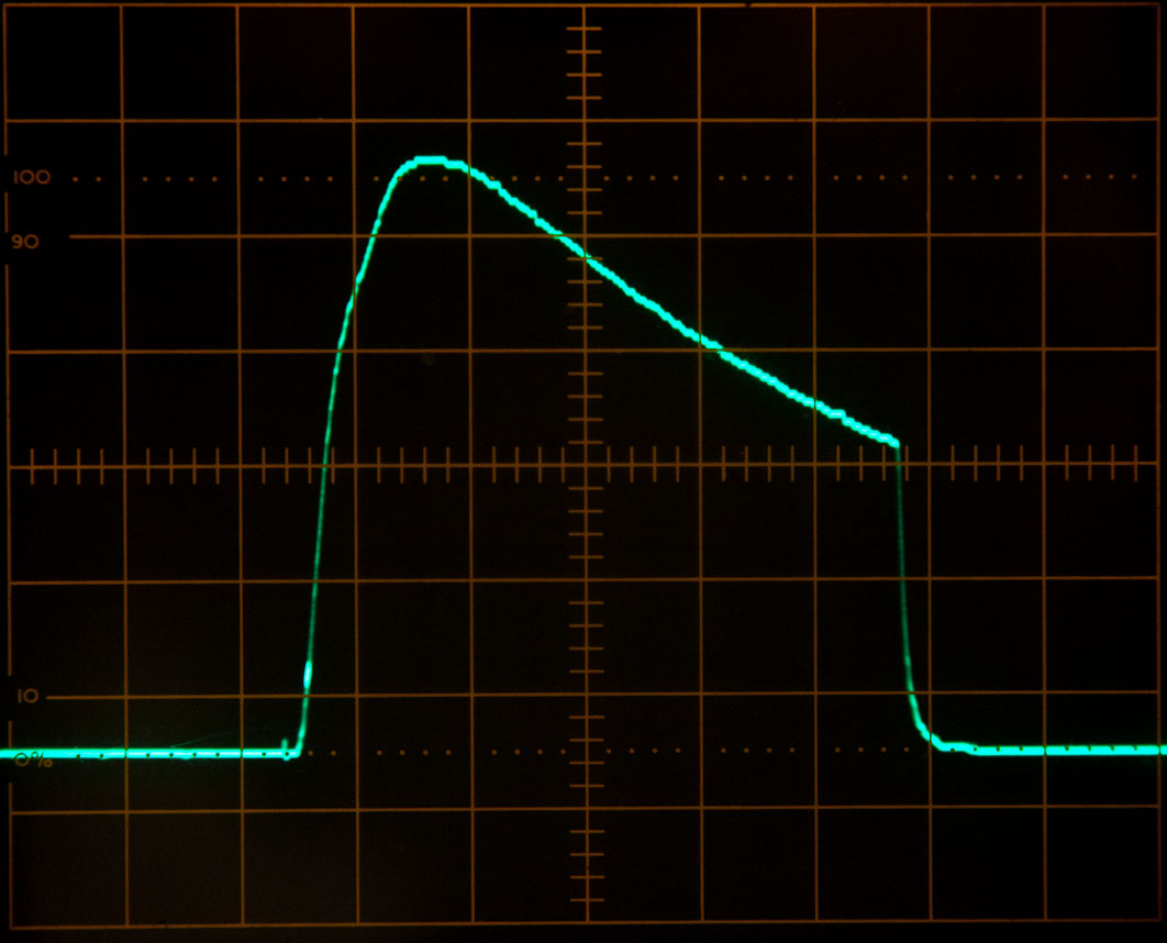

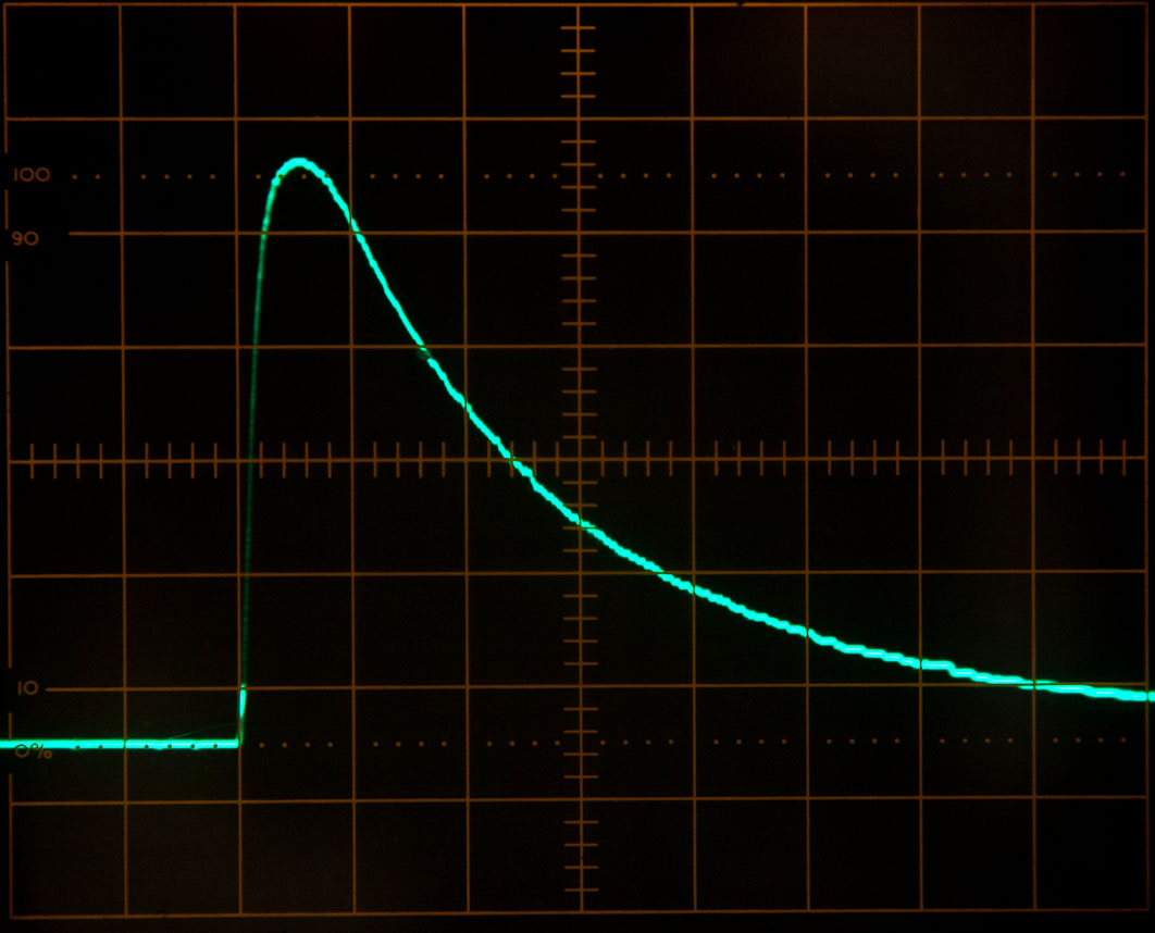

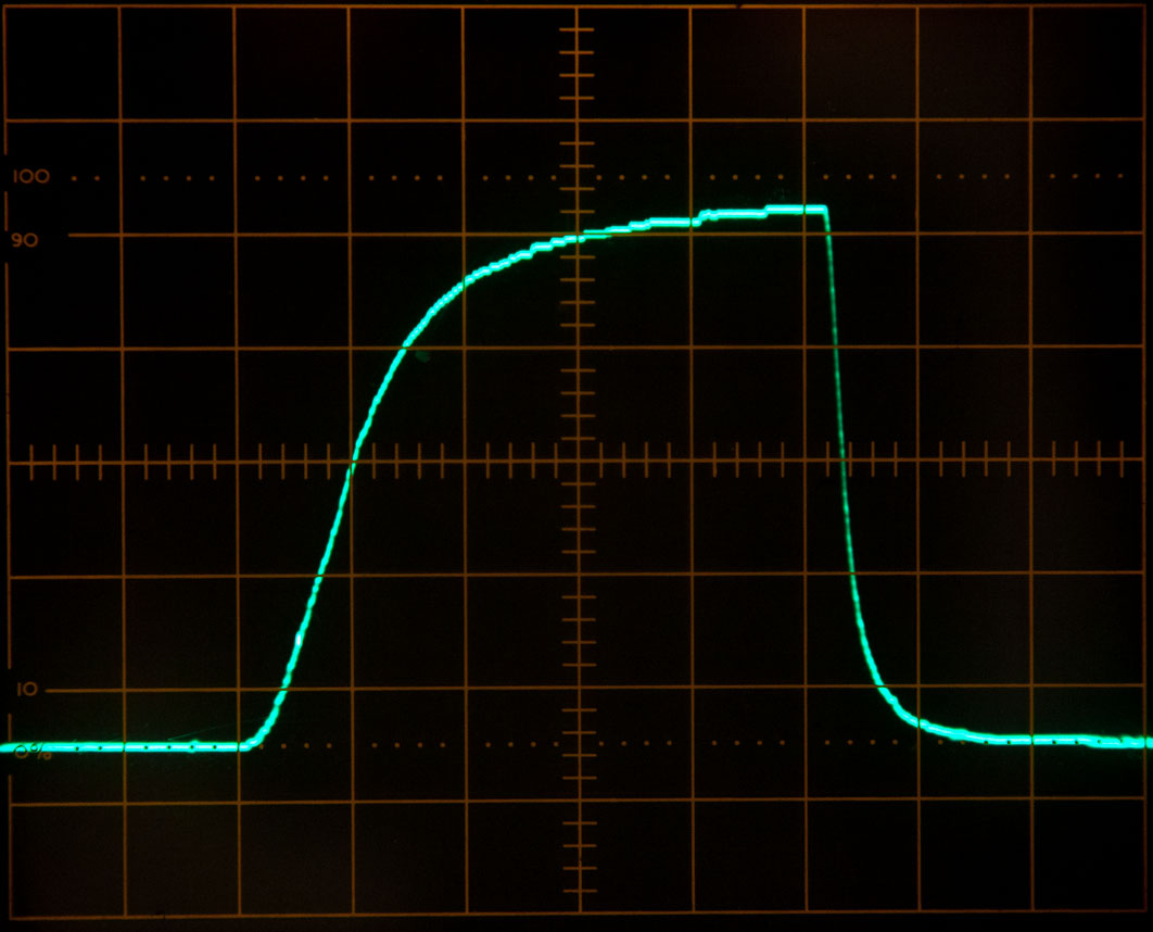

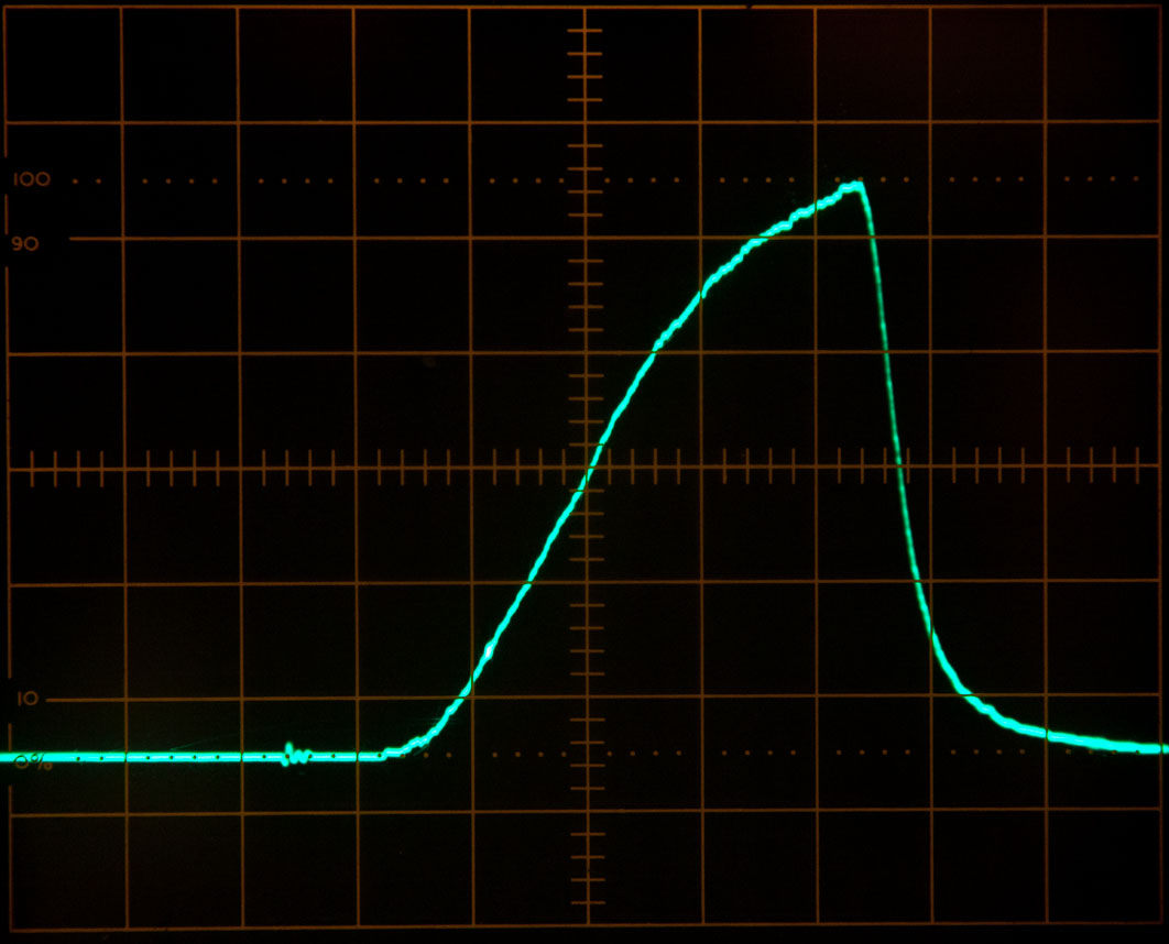

> Wie angeschlossen? 10:1 Tastkopf?
Korrekt!
> Bild?
jetzt ja. Die anderen Messungen lohnten nicht, fotografiert zu werden :)
> Das ist ein übliches Verfahren. Denn für die Belichtung zählt nicht die
> Helligkeit sondern Lichtmenge = Energie.
Genau. Und bei Systemblitzgeräten wird es nur über die Zeit und bei
Studioblitzen häufig auch über die Spannung geregelt.
> Hast du das nachgemessen?
Nein, Ich will meine Speedlites nicht zerlegen, aber anders kann es gar
nicht sein, sonst könnte die erforderliche Blitzlichtmenge nicht
innerhalb weniger Millisekunden eingestellt werden (E-TTL Messung).
Bin fertig. Was habe ich gemacht:
- Sperrspannung auf 10V reduziert
- Widerstand durch 10k ersetzt
- Blitz ausgelöst
- ahaaaaa!
Danke an alle, ich hätte nicht mit so einem schnellen Ergebnis
gerechnet!
EDIT für "Nicht-Fotografen": Die Bildnamen kennzeichnen die
Blitzleistung, z.B. 128 bedeutet Ein Hundertachtundzwanzigstel. Je
größer die Zahl, desto kleiner die Leistung.

Weiß jetzt nicht so recht was wirklich gefragt ist, aber moderne
Blitzgeräte werden mit IGBTs gesteuert. Die Leistung wird über die
Einschaltdauer des IGBT kontrolliert. Die obigen Kurven zeigen schön die
Auslösung des Blitzereignisses und das Abklingen. Die Röhre geht ja
lange Zeit nicht mehr von alleine aus. Der IGBT schnürt dann den
Röhrenstrom irgendwann abrupt ab.
