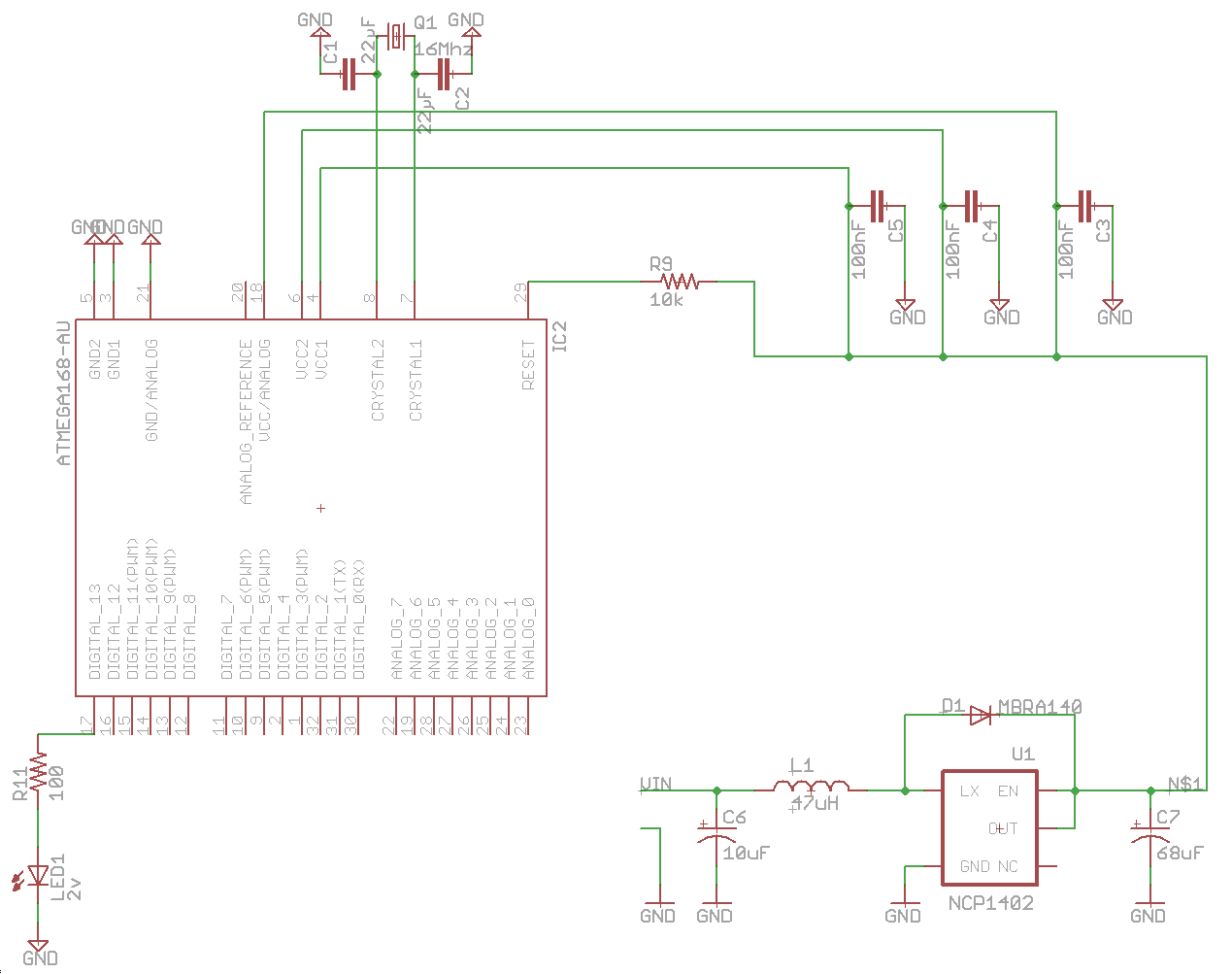

Hallo Leute ich hab eine Schaltung aus nem Atmega168 und nen paar
Komponenten aufgebaut.
Das ganze möchte ich mit 5V von 2 AA laufen lassen und habe mir dazu 2
StepUp Wandler auf Boards von Sparkfun bzw Pololu gekauft.
Beide basieren auf einem NCP1402.
Meine gesamte Schaltung (Prototyp DIP) kommt ohne StepUp mit direkt 5V
auf 8,72 mA.
Sobald ich einen der StepUps vorschalte und mit 3V betreibe, liegt der
Gesamtverbrauch bei sagenhaften 41,3 mA.
Ist das normal ?
Kennt jemand eine anderemöglichkeit den Atmega und die angeschlossenen
Komponenten mit 5V zu versorgen ?
3,3V fällt leider flach da ich davon ausgehe das damit mein BPW21 nicht
mehr funktionieren würde.

Ich werf mal den MCP1640 in die Runde. Lt. Datenblatt sollte damit die
Effizienz bei 10mA out @ 5V und 2,4V in knapp unter 90% liegen.
gibts z.B. beim Reichelt.
Ich hab den bisher in mehreren Batteriesystemen im Einsatz und der
funktioniert gut. Einziges Manko ist daß er keinen Low Battery Shutdown
hat. Daher kannst Du ihn nicht mit Akkus einsetzen, denn die würde der
gnadenlos durch Unterspannung killen.
Für Akkus würde ich dann eher den L6920 empfehlen, der hat die
Unterspannungsabschaltung integriert.
> auf 8,72 mA.
Frage: Wie hast Du das gemessen?
Schau Dir doch mal die Kurvenforms des Stroms am Eingang an.
Bei der Größe des Tantals am Eingang rechne ich mit einem ESR von >=
1Ohm.
Dann hast Du am Eingang keinen Gleichstrom mehr und Dein Messgerät zeigt
unter Umständen völligen Quatsch an.
> auf 8,72 mA.
Du solltest etwas anders rechnen. Die Leistung, die deine Schaltung
aufnimmt, muss aus der Batterie entnommen werden. Wir runden mal ein
wenig. 5V und 9mA sind 45mW. Bei 3V werden für 45mW dann 15mA gebraucht.
Macht einen Eigenverbrauch von 26mA. Etwas weniger aber immer noch zu
hoch - oder nur zu hoch gemessen? Beschreib doch bitte mal deine
Meßtechnik.

angenommen das Bild wäre meine Schaltung (Stepup ist direkt aus der
Sparkfun Lib), dann würde ich direkt zwischen VIN und Netzteil messen.
Bei fehlendem StepUp und 5V. halt zwischen N$1 und Netzteil.
Das was Holler schreibt, bringt mich allerdings auch zum Grübeln.
Bis jetzt bin ich irgendwie davon ausgegangen für den BPW21 5v zu
benötigen.
Keine Ahnung wie ich darauf gekommen bin.
Als weitere Sensoren habe ich noch ein LM335 und ein LPS331 am
Atemga,wovon ja auch keiner 5v benötigt.
Irgendwie frage ich mich gerade wieso ich der Meinung bin überhaupt 5v
zu benötigen ... hmmmm
Danke schon mal für die Denkanstösse :)
