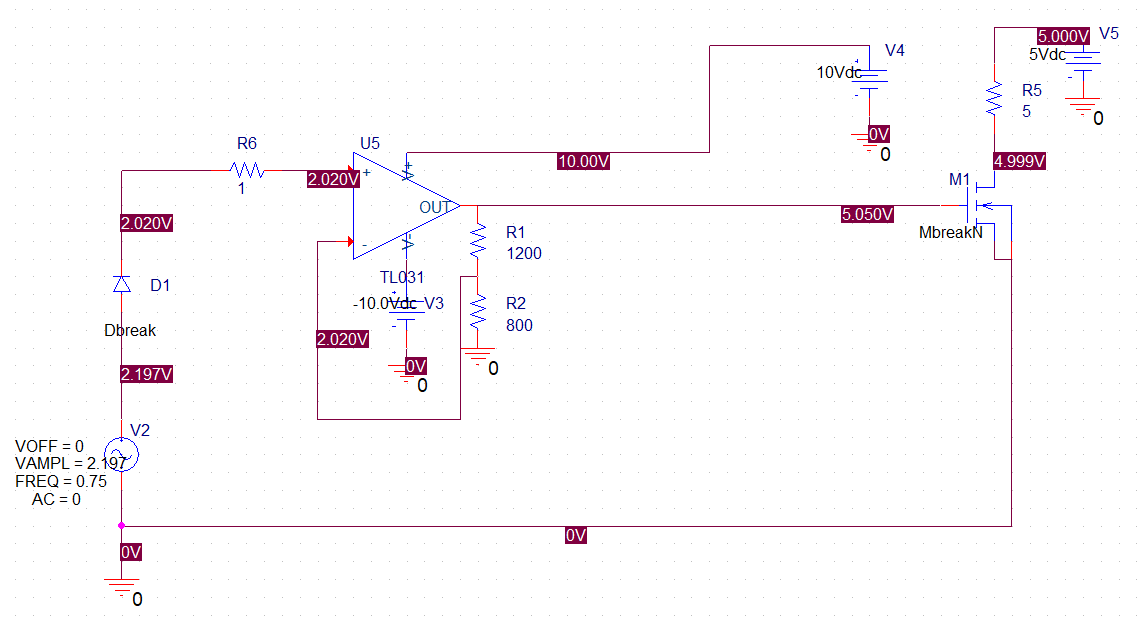

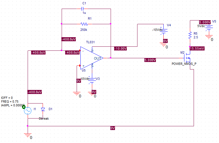

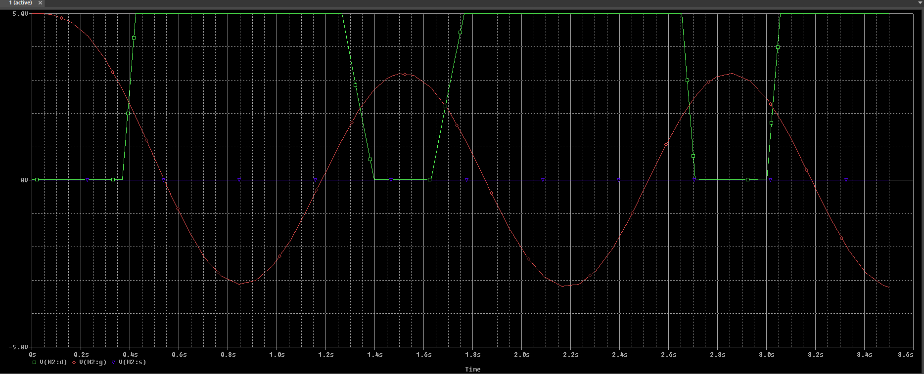

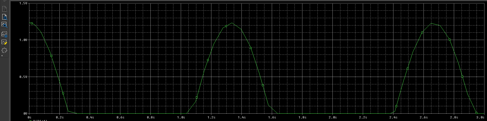

Hallo zusammen. Ich habe ein Verständnisproblem, warum meine Schaltung
nicht will, wie ich will.
Ich möchte, dass eine Photodiode mir einen Strom ausgibt, wenn sie Licht
sieht. Da ich nur PSpice for TI 2020 besitze, habe ich nicht die
Möglichkeit, eine richtige Photodiode einzubauen, und ich habe daher
eine AC-Quelle genommen und dahinter eine normale Diode gesetzt. Hinter
der Diode sieht der Spannungsverlauf also aus wie im Anhang.
Dahinter kommt ein OPV, und dahinter ein MOSFET.
Vorgaben: Der Verbraucher R5 soll 5V bekommen, und er verbraucht 10W
(für Kühlung sorge ich dann) – wenn die Photodiode genügend Licht sieht
(ab Dämmerung). Es soll am Tage funktionieren.

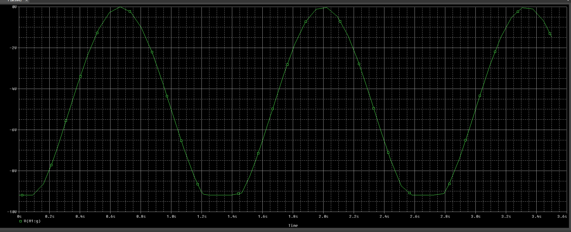

Das Problem ist, dass der MOSFET am Gate nicht die Spannungen bekommt,
die er sollte. Die Spannung ist negativ!
Ich möchte keinen Komparator verwenden. Die Spannung soll langsam
steigen.
Gast #6634798
Bartosz B. schrieb:
> Da ich nur PSpifor TI 2020 besitze, habe ich nicht die Möglichkeit,
> eine richtige Photodiode einzubauen, und ich habe daher eine AC-Quelle
das hat aber mit dem Verhalten einer Fotodiode nichts zu tun. du
simulierdt dass eine Fotospannung von 2,197V erzeugt wird- das macht
aber keine Fotodiode.
der übliche Ansatz für dich wäre ein Transimpedanzverstärker, die den
Fotostrom in einer Spannung umsetzt.
dann musst du die Diode umdrehen.
OP #6634802
Achim S. schrieb:
Stimmt, da habe ich etwas hochgegriffen. Ihc sollte ne Stromquelle
nehmen.
Ok, muss ich mich einlesen.
Nee, ich habe das absichtlich gemacht, weil der Fotostrom ja auch im
negativen Bereich ist - wenn eine Fotodiode angeschlossen ist.
Gast #6634814
Ich dachte, wir reden schon über die reale Schaltung, in der eine
Fotodiode angeschlossen ist. Wie auch immer: wenn du die Schaltung mit
Fotodiode so aufbaust wie in der Simu gezeigt, wird die Ausgangsspannung
des OPV immer negativ sein (und nicht wesentlich über -2,5V
hinauskommen).

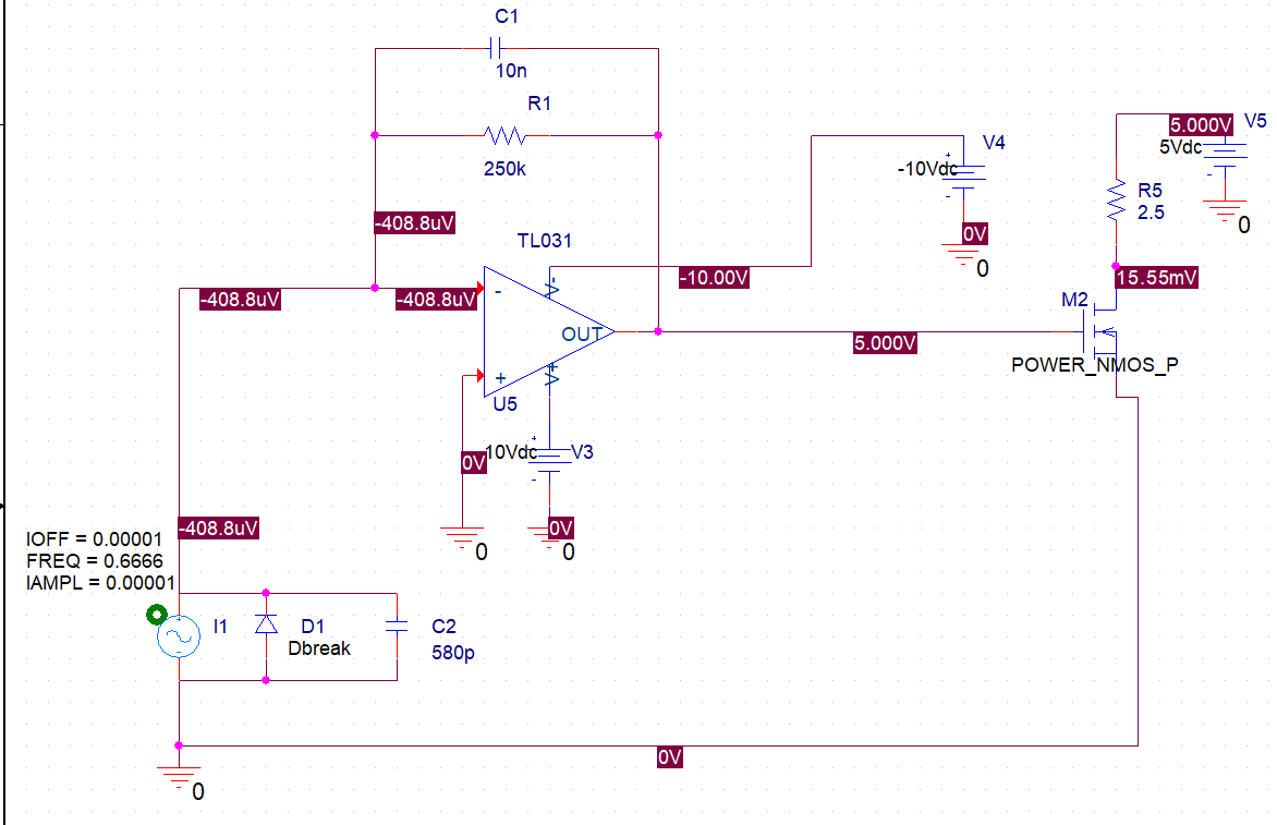

OP #6634821
So herum, richtig?
Zur Schaltung: Ich möchte mit diesem Programm möglichst gut die reale
Schaltung simulieren.
Zum Transimpedanzverstärker: ich hab ihn nun drin.
Die Schaltung enthält noch komische Werte. Sind die Bauteile die
richtigen?

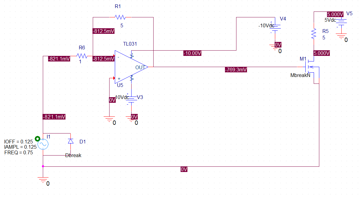

Gast #6634834
Bartosz B. schrieb:
> So herum, richtig?
Nein: die Polarität von Stromquelle und Diode passen nicht zueinander,
eins von beiden muss gedreht werden. Für den Einsatz beim
Transimpedanzverstärker  ist die Polung der Diode richtig, die
Stromquelle muss umgedreht werden. (Für deinen vorherigen
nichtinvertierenden Verstärker hätte dagegen die Diode umgedreht werden
müssen).
In der Simu hast du jetzt einen Fotostrom von 125mA angesetzt, sehe ich
das richtig? Das passt eher für eine Solarzelle als für eine Fotodiode.
Dort sind Ströme im sub-mA Bereich üblicher. (Welche Fotodiode willst du
denn in deiner Schaltung einsetzen?)
Was den Transimpedanzverstärker angeht: wirf den 1Ohm Widerstand raus,
der gehört dort nicht rein. Und mach aus dem Rückkoppelwiderstand etwas
vernünftig großes. Der Fotostrom multipliziert mit dem
Rückkoppelwiderstand ergibt die Spannung am Ausgang des
Transimpedanzverstärkers. Also bei 1mA Fotostrom z.B. 5kOhm in die
Rückkopplung.

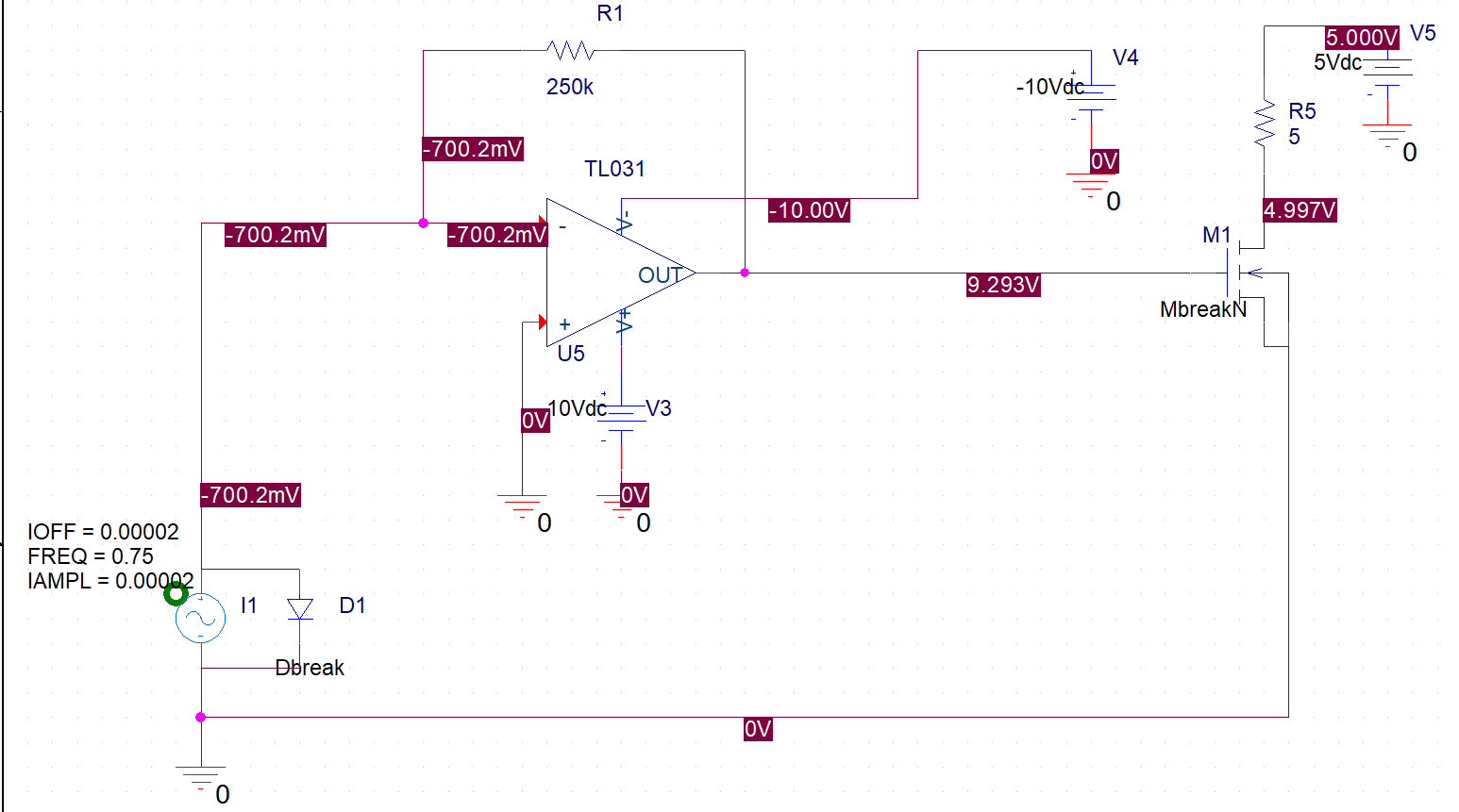

OP #6634843
Achim S. schrieb:
>  die
Habe ich auch gerade bemerkt, danke!
OSRAM Fotodiode TO-39 820 nm 55 ° BPW 21
weil sie ausreichend das Tageslicht, was auch wir Menschen sehen,
abdeckt.
https://www.conrad.de/de/p/osram-fotodiode-to-39-820-nm-55-bpw-21-152977.html
Ja, das war nur, damit ein Net-Label generiert wird. Kam noch aus
Experimenten von heute Nachmittag.
> Rückkopplung.
Ok, habe ich.
Am Gate des Mosfet kommen 0V bis -9,..V an. Das ist nicht gut. Die
Stromquelle ist auf 1 mA, der Rückkoppl.-widerstand bei 5kΩ, um 5V zu
bekommen. Ich weiß, dass hier gilt Ua = -R*I, demzufolge negativ ist.
Kann man das mit einem Bauteil *(-1) nehmen und auf 5V kommen?

Gast #6634879
wenn du die reale Schaltung aufbaust: Bau die Diode so ein, wie in
meiner Simu gezeigt. (oder probiere meinetwegen beide Varianten und
wähle die richtige)
deine Diode hat eine hohe Kapazität. in der Schaltung kann es sein, das
dein TL031 schwingt. du musst ihn ggf. etwas"bremsen" mit einer kleinen
Kapazität parallel zum Rückkoppelwiderstand

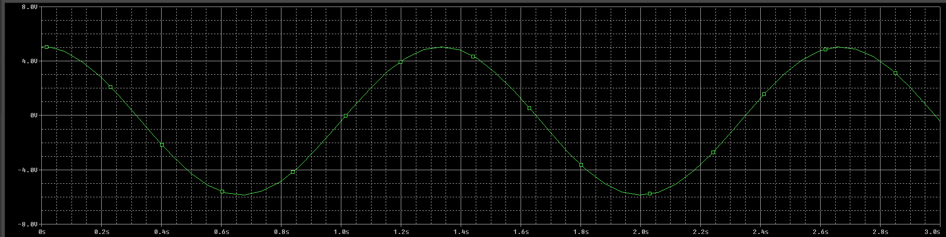

OP #6634894
Achim S. schrieb:
> Bartosz B. schrieb:
>> Sieht gut aus, wie ich finde. Was sagst du?
> die Diode muss in der Schaltung andersrum rein.
> und um die Stabilität zu prüfen kannst du Mal eine Kapazität parallel
> zur Diode schalten, die zu deiner BPW21 passt.
Wie findest du die Ergebnisse? Der MOSFET sieht am Gate immer noch -5V.
Ich habe die Offsetspannung runtergenommen. Aber die Diode müsste das
doch aufnehmen. (zumindest wenn wir 0,7V hätten)... ?

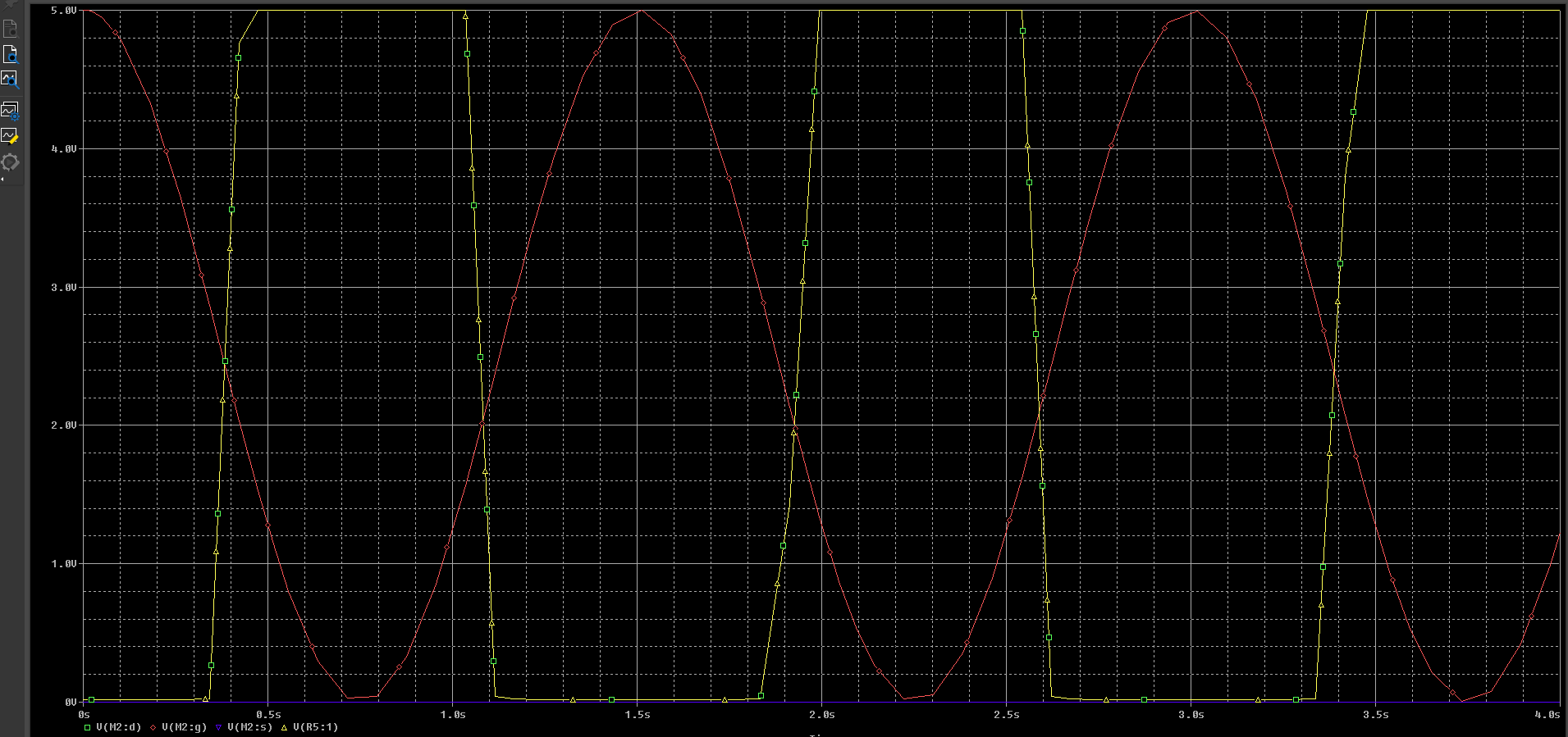

OP #6634911

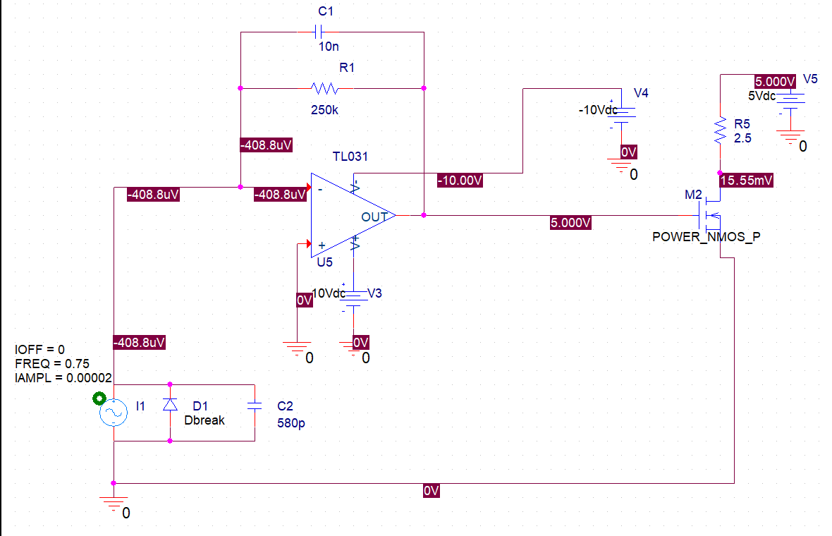

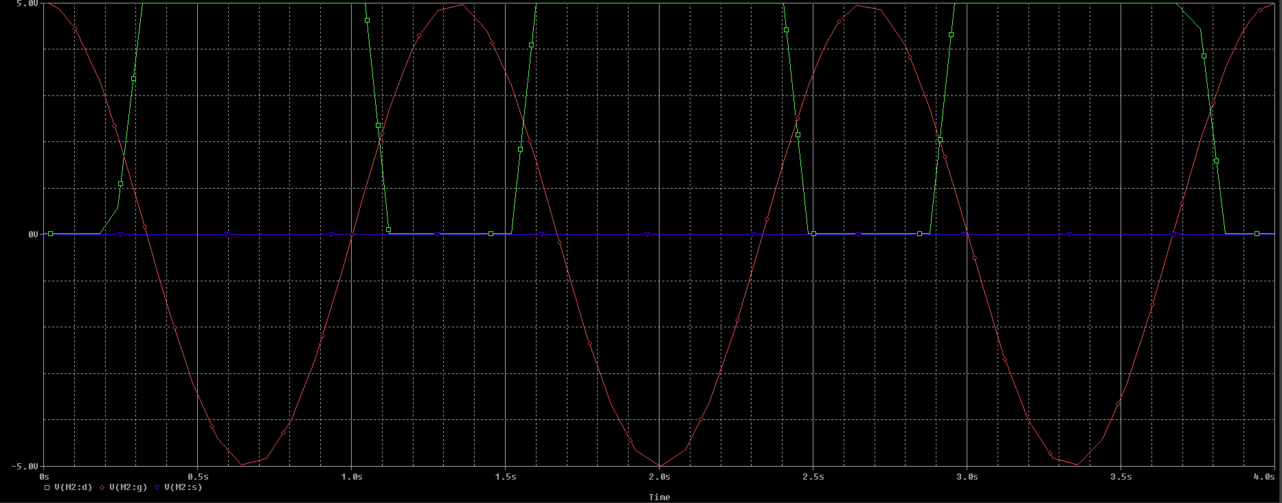

Nur probehalber, vorhin.
Ich nutze jetzt 10 µA Wechselspannungsanteil und 10 µA
Gleichspannungsanteil. So dass ich hinten am Mosfet-Gate 0 bis +5V habe.
Damit hoffe ich eine echte Fotodiode simuliert zu haben, die in der
Praxis nur Strom in eine Richtung liefert.
Die Kapazität, die ich zum Stören eingebaut habe, hat die Schaltung
vertragen; so fern ich das sehen kann. Die kann wieder raus, nehm ich
an?
Gast #6634921
Bartosz B. schrieb:
> Die kann wieder raus, nehm ich an?
die ist in der Simu um die Eigenschaften deiner Fotodiode halbwegs zu
beschreiben. wenn dir das egal ist kannst du die rausnehmen.
wenn du ein realistisches Diodenmodell hast, das die Kapazität richtig
beschreibt, solltest du natürlich keine zusätzliche Kapazität daneben
setzen.
