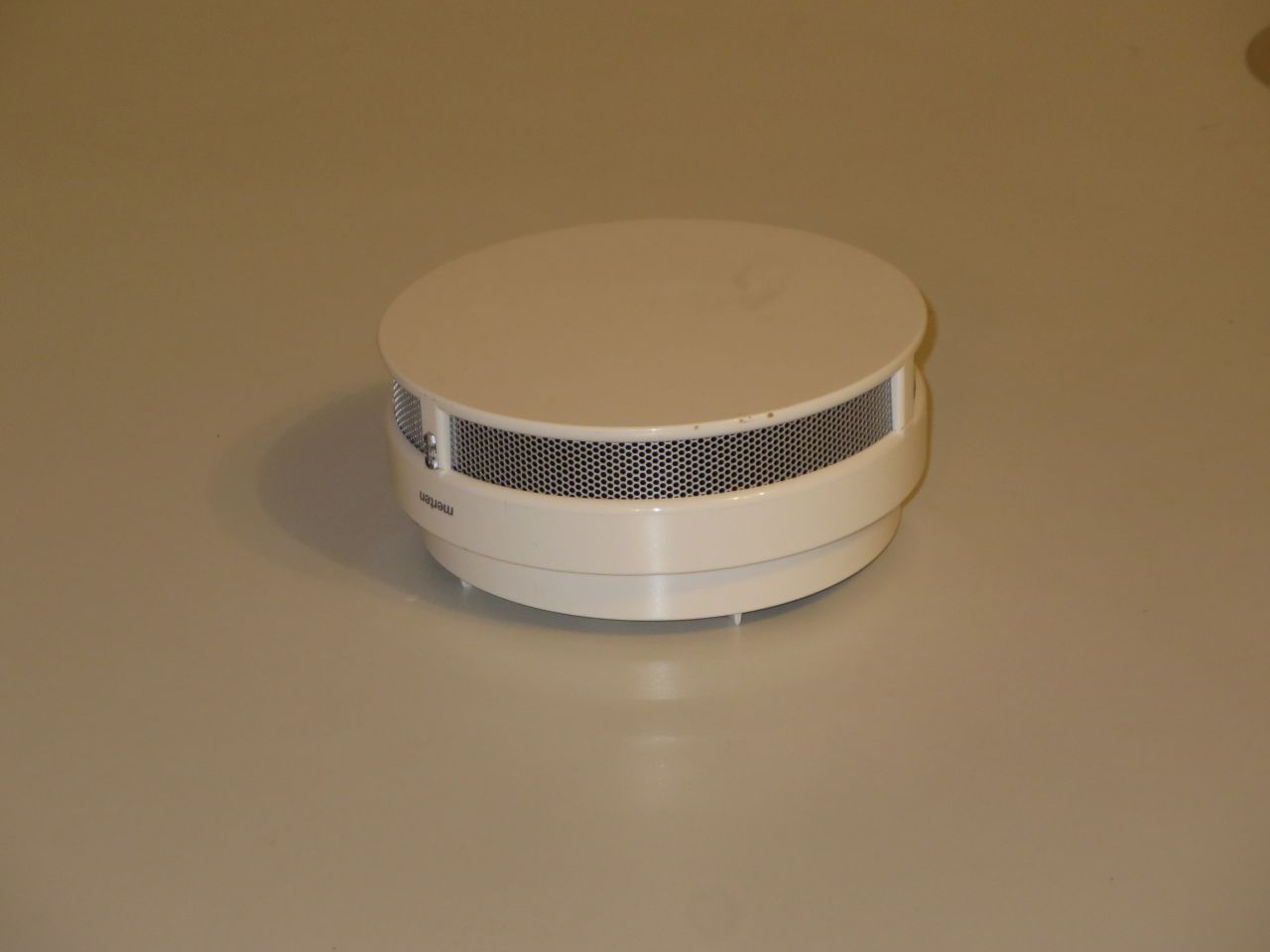

Bei einer Wohnanlage wurden abgelaufene Rauchmelder von Merten gegen
neue getauscht. Die alten wollten sie in den Restmüll werfen, da habe
ich sie mitgenommen, um sie ordnungsgemäß in den Elektroschrott des
Wertstoffhofes zu befördern. Das Ablaufdatum ist 02/2020 bzw. 04/2020,
insges. 29 Stück. Wenn sie jemand haben möchte, bitte melden; weiß
nicht, ob man damit noch etwas Cooles anfangen kann.

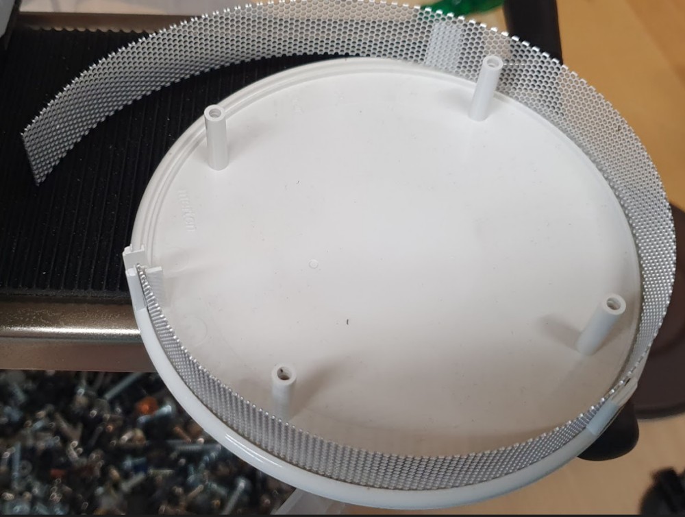

Hallo Günter,
das Paket ist heil angekommen.
Ich habe gleichmal ein Melder aufgeschraubt und mein erster Eindruck:
Schön aufgebaut und geräumig.Da kann man noch eigene Sachen ein/umbauen.
Die Plastik um den visuellen Sensor drumrum ist schon interessant
gemacht.
Damit kann man bestimmt Lichtexperimente machen.
Die Gehäuseumrandung aus Alu-Lochblech ist nur aufgesteckt.
Diese kann man für verschiedene andere Gehäuse Ideen nutzen:-)
Nach und nach gucke ich mir auch mal die Elektronik an.
Ich muss erst die Sensoren weglöten, damit ich das IC sehe.
Danke für das Retten und die gute Verpackung.
Tuncay

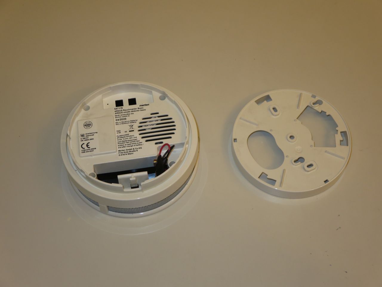

Hallo Tuncay,
danke für die Rückmeldung. Ja, es sind schöne Melder, vom Äußeren her
recht ästetisch, und deine Hinweise sind sehr interessant. Ich habe
selbst keinen geöffnet.
Die Mechanik hat noch einen Trick (haben aber vermutlich alle RM, oder
es ist eine amtliche Zulassungsvorschrift): wenn keine Batterie
eingesetzt ist, kann man den Melder nicht in die Befestigungsplatte
eindrehen; da steht sonst eine Metallschiene vom Batteriefach heraus und
blockiert die Fixierung.
Vielleicht hast du Lust, hier zu berichten, was du alles anfängst mit
den Meldern. Evt. inspiriert das die anderen, auch mit alten Meldern zu
experimentieren. Müßten ja großflächig immer mal Mengen anfallen wegen
des Ablaufdatums.
Gruß, Günter

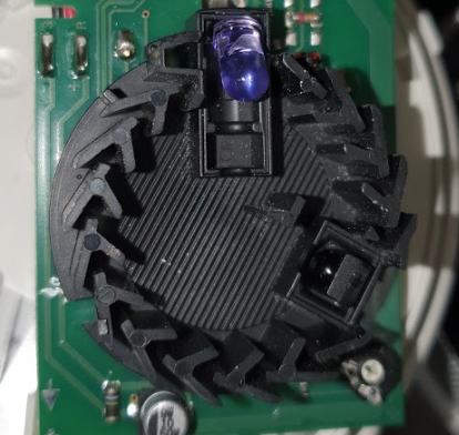

Günter R. schrieb:
> Ich habe selbst keinen geöffnet.
ich habe mal 2 schnelle Bilder vom Lichtsensor (wahrscheinlich
Rauchmelder)
und Gehäuse genknippst. Die LED habe ich etwas gebogen.
Ich habe weniger Interesse an der eigentlichen (angedachten) Funktion
und der Elektronik, ausser etwas Neugier befriedigen.
2 Anwendungsbereiche fallen mir sofort ein:
1.) Elektronik raus, andere/eigene Elektronik rein, zB. Kamera oder
Sensoren, oder zB kleine Lautsprecher um mit Hinz/Kunz/Alexa zu
sprechen..
2.) Estätisch nutzen: wie ich schon geschrieben habe ist das Gehäuse,
insbesondere die Alu Umrandung schön. Kann man entweder funktional
nutzen -> Lüftungsgitter oder aber künstlerisch, als Zierde für ein
technisches Gerät
Einen super konkreten Anwendung habe ich (noch) nicht :-)
Vielen Dank nochmal.
Harald W. schrieb:
> Hat schon mal jemand versucht, die Elektronik mit weggebauter
> Photodiode und IR-LED als Lichtschranke zu nutzen?
Ich biete noch die Frage, ob sich die Fotodiode auch als Auslöser für
einen Sklavenblitz verwenden läßt? Bei Rauchmeldern mit SMD-Diode (z.B.
Hekatron Genius) haben die teilweise eine sehr große Fläche so in
Richtung BPW 34, die sich fast als Solarzelle zum Energieernten eignen.
Das man LED und Photodiode/transistor einzeln nutzen kann,
ist mir klar. Mir gings darum, auch die Elektronik (ohne
den nervenden Summer) mitzunutzen.
> Hekatron Genius)
Die sind aber auch eine Klasse für sich. Hab davon selber welche und da
sind die "Rauch-Dunkelkammern" ganz anders aufgebaut. Daher schreibt der
Hersteller ja, dass Prüfspray nicht funktioniert. Außerdem eine fest
eingebaute Li-Batterie 3,6V und Echtzeituhr, kein Blinken von 22-06 Uhr.
Sind aber nur mit der passenden Deckenhalterung nutzbar, aktiviert per
Reed Kontakt. Eigentlich das Beste was man bekommen kann auf dem freien
Markt, nur mit "10 Jahre Batterielebensdauer" haben sie sich etwas
vertan... Aber es heißt ja immer "bis zu..."
Grüße, Serge
