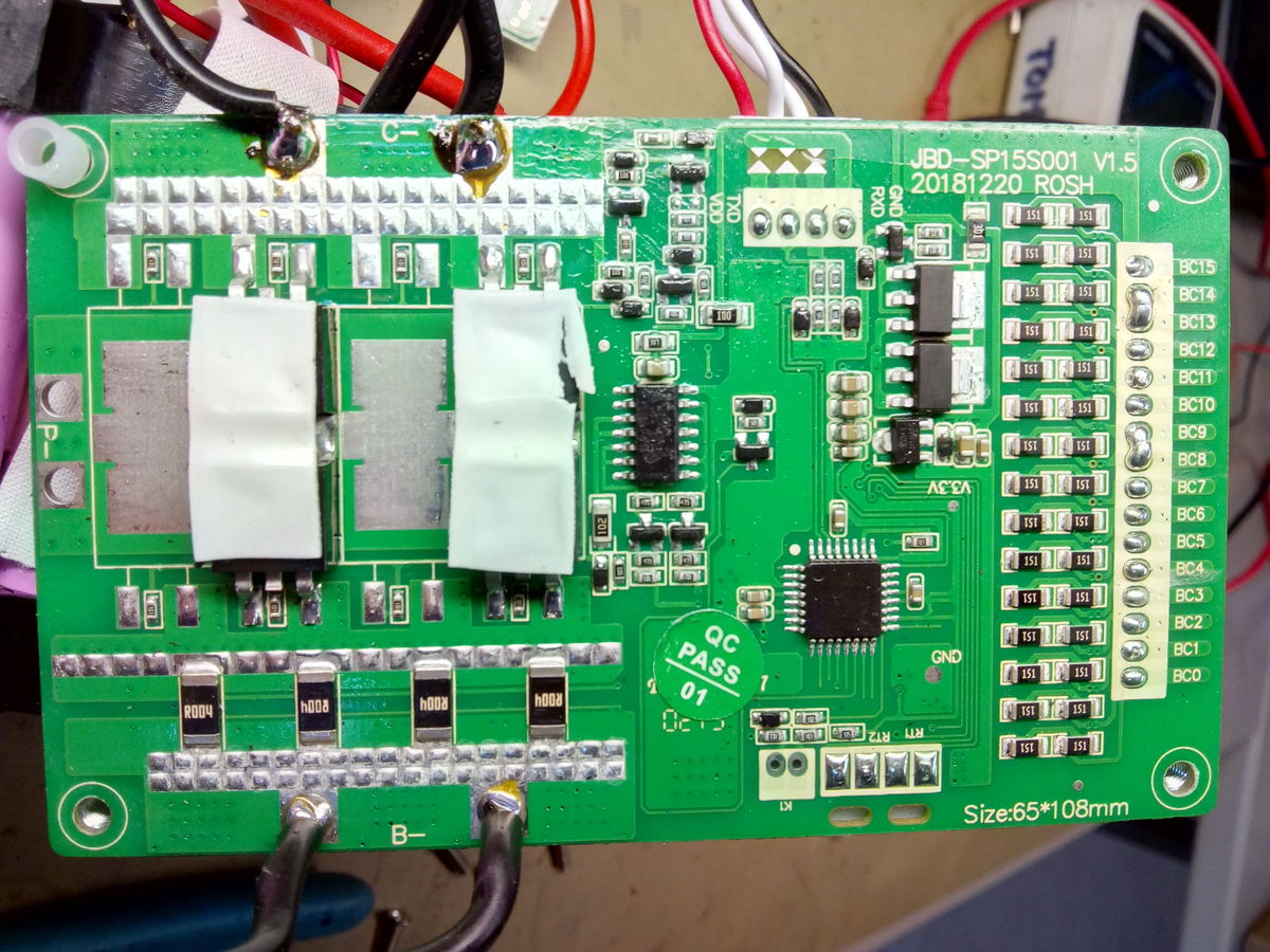

meinem selbst zusammengestellten 13S Pedelec-Akku habe ich ein solches
BMS spendiert:
https://www.lithiumbatterypcb.com/product/13s-48v-li-ion-battery-pcb-board-54-6v-lithium-bms-with-60a-discharge-current-for-electric-motorcycle-and-e-scooter-protection-2-2-3-2-2-2-2-2/
Das kann mich via Bluetooth und Handy-App über die einzelnen
Zellspannungen informieren.
Nach ca. 3 Wochen einwandfreier Funktion bin ich gestern erschrocken:
Akku nach Aufladen abgeschaltet, oberste Zelle hat unter 1V!
Ich vermutete nun zunächst, daß eine der vier parallelen Zellen
irgendwie "harmlos" kaputtgegangen war und die anderen mit runter
gezogen hatte. Sch..ße. Kurzes Vergnügen.
Nun sehe ich aber vor dem Demontieren heute, daß erstens sich die
Spannung der 13. Zelle einigermaßen auf 3,930V "erholt" hatte, und das
BMS fleißig am Balancieren war.
Nach dem Demontieren sehe ich, daß die Zellen mit Multimeter gemessen
alle dieselbe Spannung haben.
BMS kaputt?
BMS von den Zellen getrennt, wieder angesteckt: Jetzt tanzt die vom BMS
angezeigte Spannung der 13. Zelle munter zwischen 4,05V und unter 1V
herum.
Argl.
Meine Vermutung: Ganz schlechter Kontakt des obersten Zellabgriffs,
sprich des Plus-Anschlusses des Gesamtakkus. Das BMS versorgt sich
selbst über den vielpoligen Sense-Anschluß für alle Zellen mit Strom.
Und ich vermute, dafür wird der GND und der oberste Plus herangezogen.
Bei schlechtem Kontakt fällt über diesen eine Spannung ab, und kann die
Spannungsmessung für die oberste Zelle (und evtl. die unterste)
verfälschen, während die Spannungen für alle Zellen dazwischen "sauberer
dastehen", weil diese Kontakte nur mit den Spannungsteilern fürs Messen
belastet sind.
Sollte ich nochmal extra Leitungen für die Versorgung ziehen?
Kennt sich jemand mit diesen BMS aus?
Vielen Dank für Hilfe
Tom.
OP #5924548
So, gestern wiederholt das BMS mit dem Mehrfachstecker vom Akkupack ab-
und wieder angesteckt, und auch zusätzliche Leitungen von GND und
obersten Ende des Akkupacks an die entsprechenden Lötstellen des
Mehrfachsteckers dazugelötet.
Jetzt ist Ruhe im Karton.
Akku samt BMS haben sich beim gestrigen Aufladen und bei der Fahrt heute
früh ganz normal benommen.
Bei der Gelegenheit konnte ich ein Foto von der Unterseite der Platine
machen, normalerweise ist ja oben und unten ein Alublech drauf. Die
Zellspannungen werden vermutlich über Spannungsteiler alle auf dieselbe
Masse bezogen gemessen. Das BMS zeigt die Zellspannungen mit einer
Auflösung von 1mV an - mir ein Rätsel, das wären ja 12Bit pro Zelle mal
13 Zellen also 18Bit??

Du kannst dir mal das Datenblatt vom BQ76940 ansehen, dann wirst du
merken dass deine Spannungsteilertheorie für die Tonne ist.

Das habe ich jetzt ein bißchen quergelesen, aber klein Tömchen kapiert
trotzdem noch nicht, wie die Spannung der obersten Zelle, deren "Masse"
nominell bei 44,4V liegt und deren "Plus" bei 48,1V liegt, dem
14Bit-Wandler quasi potentialfrei zugeführt wird.

Bei vielen BMS mit mehr Kanälen als angeschlossene Zellen, muss man die
unbenutzten Anschlüsse (bei Dir also 14 und 15) an den letzten brücken.
Also unten am Balancerstecker eine Brücke von 13,14 bis 15 löten.
Und warum ist bei Dir eine Brücke von 8 auf 9?
Der Controller vom BMS misst immer die Differenz zwischen den
Anschlüssen, also die Zellen, einen Spannungsteiler gibt es nicht. Darum
wundert mich 8/9...
Old-Papa
Gast #5925354
Das genannte BMS verwendet den oben zitierten bq Chip. Der ist aber
etwas besonders. Die verwendete Variante bis 15 Zellen ist eigentlich
eine Reihenschaltung von 3 Chips für je 5 Zellen in einem Chip. Werden
da weniger als 15 Zellen verwendet, muss man nicht die obersten
insgesamt Brücken sondern jeweils den oder die obersten pro Block. Ist
alles im Datenblatt beschrieben.

OP #5932962
Nochmal zur Abrundung im eigentlichen Thema:
Akku funktioniert jetzt seit vielen Zyklen normal. Es waren schon die
Kontakte. Die oberste Zelle liegt in der Spannung nach wie vor einen
Hauch unter den anderen, das könnte daran liegen, daß trotz zusätzlicher
fester Verbindung mit 0,14mm2 Schaltlitze an dieser Stelle noch ein
Spannungsabfall ist, während die Masseverbindung ja von vornherein
zusätzlich die den Hauptstrom tragende Verbindung von 2 x 2,5mm2 hatte.
Kann aber auch sein, daß ich das Gras wachsen höre oder Unsinn verzapfe.
Wie dem auch sein, es funktioniert jetzt.
Jetzt aber nochmal zur Frage:
Wie wird die Differenzspannung potentialbereinigt gemessen?
Klar kenne ich den Differenzverstärker oder den Instrumentenverstärker
bei OPs.
Aber da haben wir handelsübliche OPs, mit +-15V betrieben, und die
Eingangsspannungen, deren Differenz gemessen werden soll, haben sich
sauber innerhalb des Fensters der Gleichtaktunterdrückung zu bewegen,
sagen wir mal +-10V.
Wie aber bei Spannungen bis 55V? Die gleichzeitig die
Versorgungsspannung des einzigen ICs ist?
Macht der sich selbst nochmal eine drüberliegende Versorgungsspannung?
Oder habe ich einen Denkfehler, und die Einzelspannungen können sich
durchaus außerhalb der Versorgungsspannung des OPs bewegen?
Dieses Prinzip hätte ich gerne mit ein paar Worten erklärt, zum
Dazulernen.
Viele Grüße
Tom.
Gast #5961103
Der Sample & Hold Kondensator wird differenziell geladen, dann komplett
abgetrennt und schließlich auf der einen Seite mit der Masse des BMS-ICs
verbunden. Dann sind 4,x Volt auf Masse bezogen zu wandeln.
