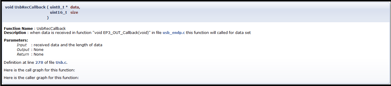

Moin, für Doxygen habe ich mir diese Kommentar Einstellungen zusammen
gefriemelt, falls interesse:
<B>Function Name</B>    : UsbReceive
<BR><B>Description</B>  : when data is received in function
                          "void EP3_OUT_Callback(void)"
                          in file usb_endp.c this function will
                          call for data set
@param Input            : received data and the length of data
                          for the ring puffer
@param Output           : None
@param Return           : None
void UsbReceive(uint8_t* data, uint16_t size)
#2283179
das ist ziemlich Sinnfrei, weil das Doxygen schom mitgeneriert und im
Code direkt drunter steht.
die doppelpunkte sind auch ziemlich sinnlos, die stehen nachher am
anfang des generierten Abschnitts
folgendes:
>                           for the ring puffer
produziert sogar jede menge Doxygen fehler.
Das ganze Beispiel ist ein gutes Beispiel dafür, wie man Doxygen nicht
benutzt

#2283754
Naja das mag jeder sehen wie er will.
Nö, das ist Schwachsinn! Siehe meinem Anhang.
>>                           for the ring puffer
> benutzt
Auch das ist Schwachsinn, lerne erstmal Doxygen zu bedienen.
Ansonsten würde wohl kaum mein Anhang generiert werden.
Zudem siehst du , das ein Link automatisch zu der Datei usb_endp.c
erzeugt wird , von der Sie aufgerufen wird, also sinnvoll, das
einzutragen.
Meine Meinung zumindest.

#2283785
ja ok, vor deinen Doppelpunkten steht text.
würdest du schreiben
@details : sasdsad
würden die Doppelpunkte am Anfang des Absatzes stehen
>> benutzt
Dann schau dir mal die Meldungen an, den Doxygen produziert.
Da wird etwas stehehn, wie (den genauen Wortlaut kenne ich nicht)
Warning function UsbReceive does not have parameter Input
Warning function UsbReceive does not have parameter Output
Warning function UsbReceive does not have parameter Return
Warning No documentation for parameter data in function UsbReceive found
Warning No documentation for parameter size in function UsbReceive found
Doxygen ist was Warnungen angeht leider zu tolerant und erzeugt trotzdem
jede menge Output.
> einzutragen.
wenn du im  "Caller Graph" schauen würdest, würdest du sofort sehen, wer
die Funktion aufruft, kannst draufklicken und die auch die Sourcen
anschauen, insofern in die Dokumentation inkludiert.
und das ganz ohne jeden Aufruf jeder Funtkion in jedem Kommenar von Hand
nachzupflegen. Das funktioniert auf Dauer nämlich nicht - und erst recht
nicht in größeren SW-Projekten und erst recht nicht, wenn mehr als einer
daran arbeitet.

#2283854
was ich dazu noch sagen wollte:
Ich kann sehr wohl mit Doxygen umgehen.
Ich habe schon recht umfangreiche Dokumentation damit erstellt.
Sogar Fehler im Code gefunden und Fixes vorgeschlagen.
Hier nochmal zum Nachlesen, wegen dem @param:

Moin, ertmal.
Wie heisst es so schön in der Physik (actio et reactio).
Jaja mein Wortschatz war sehr arg, sry Jung (war von der Arbeit sehr
eingenommen in letzter Zeit).
Jaja das ich will Dir keiner(Ich) absprechen.
Aber ich habe im Notfall lieber doppelt gemoppelt (siehe usb_endp.c)
Klar gibt es Warnings in meinem Doxygen Format, ist ja auch selbst
gebastelst (mein Favourit zu lesen). Aber Fehler über Doxygen zu finden
im Code naja sehr zweifelhaft, die sollte man eher im Code suchen als im
Doxygen.
> http://www.stack.nl/~dimitri/doxygen/commands.html#cmdparHabam
Super danke, das hätte ich ja nie gewusst !
Du hast Dir schon meinen ScreenShot oben angeschaut hoffentlich.
Ich habe meinen Style und du deinen, aber zu erzählen, das ist ein
Beispiel wie man es nicht machen soll , ist meiner Meinung nach nur
engstirnig.
My 5 Cent.

#2285194
Es hat niemand behaupted, dass Doxygen fehler im Code findet.
Es findet, wenn man es so benutzt, wie es gedacht ist,
Fehler/Inkonsistenten in der Dokumentation, zB. vergessene Parameter,
überflüssige Parameter.
Das hilf enorm, wenn man am Code etwas geändert hat und vergessen hat
die Dokumentation anzupassen.
bitte, Google hilf manchmal
> engstirnig.
Du misbrauchst hier aber ein Werkzeug, indem du es so benutzt, wie es
nicht gedacht ist und empfiehlst dies auch noch anderen Leuten.
Das ist, als wenn man ein Schraubendreher als Meißel benutzt und anderen
erzählt, dafür sei er gedacht obwohl man es besser weiß.
Ich wollte lediglich darauf hinweisen, dass man sich an dieser Aussage
kein Beispiel nehmen soll, weil es eben keins ist, wie man das Werkzeug
typischerweise benutzt.
