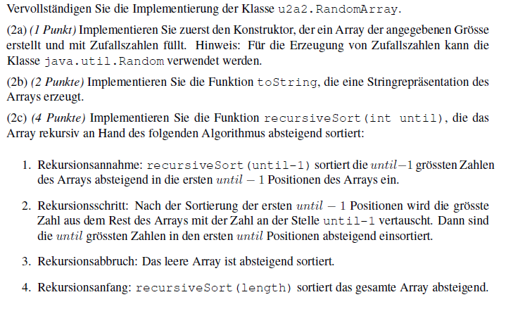

Danke erstmal, habe hier nun einemal den Gesammten code mit den Aufgaben
und was ich bisher habe:

OP #2592272
So, bin schon ziemlich weiter gekommen, danke an alle.
Noch eine Frage zum recursiveSort. Bisher habe ich folgendes
Programmiert:
    private void recursiveSort(int until)
      int storage1;
      int storage2;
      for (int i = a.length; i >= 0; i--)
        if (a[i] >= a[i-1])
          storage1 = a[i];
          storage2 = a[i-1];
          a[i] = storage2;
          a[i-1] = storage1;
      if (until > 0)
        recursiveSort(until - 1);
Ich kann leider das Array nicht ausgeben, daher weiss ich nicht, ob ich
auf dem Holzweg bin oder nicht. Kann jemand sagen, ob ich nahe am Ziel
bin, das Array absteigend zu sortieren?

Die toSort methode habe ich fertig. Ich dachte folgendes reicht als
Abbruchbeddinung:
if (until > 0)
(Sobald until == 0 -> keine Rekursiven Aufrufe mehr, oder?)
Nachtrag, ok, aber die vorgegebenen Tests sind immer noch nicht erfüllt.
Sortiert meine Methode nicht richtig?
Die Tests lauten:

OP #2592368
So, ich denke ich habe es fertig implementiert:
      int storage1;
      int storage2;
      for (int i = (a.length-1); i >= ((a.length - until)+1); i--)
        if (a[i] >= a[i-1])
          storage1 = a[i];
          storage2 = a[i-1];
          a[i] = storage2;
          a[i-1] = storage1;
      if (until > 1)
Zumindest habe ich es einfachheitshalber in C++ überprüft und es scheint
alles i.O zu sein. Das Problem ist nur, dass es die vorgegebenen Test
immer noch nicht erfüllt. Was soll nun noch falsch sein?

#2592416
Wenn ich mir das anschaue:
  storage2 = a[i-1];
dann rollen sich mir die Fussnägel auf.
Was passiert hier bei deinen 2 Testcases mit einem Array der Größe 1 und
einem der Größe 0???????
DEBUGGEN!!!!!!!!!!!!!!!!!!!!!!!!!!!!!!!!!!!!!!!!!!!!!!!!!!!!!!!!!!!!!!
